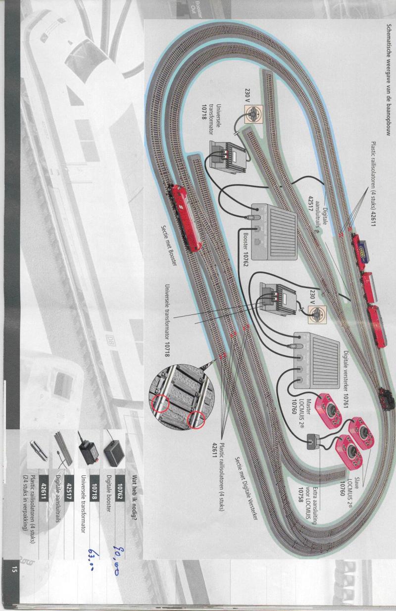

« Reactie #3 Gepost op: 19 November 2008, 18:50:28 »
Hallo Harm,
Hier een voorbeeld hoe je gebruikt maakt van een roco booster.
De nummer die erbij staan zijn oude nummers maar het gebruik is hetzelfde.
Op het plaatje klikken en uitvergroten voor een duidelijk beeld.
Gr Piet
« Laatst bewerkt op: 19 November 2008, 19:12:30 door p.heinst »

« Reactie #5 Gepost op: 19 November 2008, 19:00:33 »
Je collega heeft nu 3 "dingen" in huis :
- Lokmaus = bedieningsapparaat dat je in de hand kunt houden
- Versterker 10761 = kastje met draden naar de rails
- Trafo 10718 = energievoorziening voor 10761
De Lokmaus is verbonden met de versterker 10761. Op die manier geeft het bedienapparaat de opdrachten aan de 10761.
Een extra booster werkt als 2e versterker (een beetje gelijk aan 10761). En die heeft een eigen trafo nodig (10718).
Doordat tussen beide Versterkers een aparte draad is geplaatst worden de opdrachten van de Lokmaus aan beide apparaten doorgegeven.
Uiteindelijk heeft je collega dan een baan, die bestaat uit 2 stroomkringen. Iedere kring heeft z'n eigen versterker plus z'n eigen trafo. Tussen beide kringen moet de rails volledig geisoleerd worden.
Jou knelpunt is waarschijnlijk dat je niet weet dat je collega nu al een 1e trafo en een 1e booster heeft. En hij kan een 2e trafo plus een 2e booster bijkopen.
Sander
