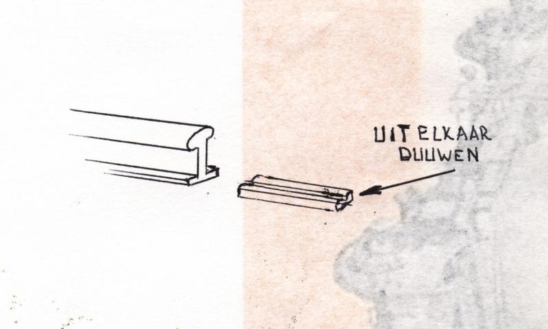

Hallo Medehobbyisten
Ik zit met het volgende probleem tenminste ik ondervind dit als een probleem.
Ik bestelde laatst rail lasjes bij Conrad officieel heet dat dan railsverbinder bestel nummer 219693 als extra gegeven ik gebruik oude Flexrail H0 met een railstaaf hoogte van 2,5 mm.
Nu loop ik tegen het volgende.
De kraalranden op het toch al kleine lasje zijn zo klein dat de onderkant railstaaf er niet zonder meer in past. Probeer je toch dit lasje met wat druk uit te oefenen op de railstaaf te drukken dan heb je 9 keer van de 10 het lasje in je vinger of hand zitten met behoorlijk wat pijn en veel bloed.
Vroeger kon je messing lasjes krijgen die waren wat groffer van structuur en kon je makkelijk op de railstaaf schuiven.
Nu moet ik de huidige roestvrij stalen lassen met een heel, heel dun punt tangetje uitruimen aan beide kanten om vervolgens nog heel voorzichtig op de railstaaf te drukken.
Doe ik nu iets fout of is dit de gebruikelijke procedure ?
Weten jullie of de oude messing raillasjes nog bestaan en zo ja waar te bestellen.
Hartelijk dank weer voor het mee denken.

Ik heb even in de catalogus van C. gekeken en zag dat je raillassen van Piko hebt gebruikt.
Mss is jouw H0 rails niet van Piko, en moet je lasjes van een ander merk nemen, omdat de railprofielen wat verschillen?
Ik probeer maar wat te bedenken.
Groeten,Peter

Hallo Herwin,
Even op de Conrad site gekeken maar dit zijn specifieke raillasjes voor Piko A rail. Deze zullen voor andere merken niet of moeilijk passen, zoals je zelf al ondekt hebt.
Dat je oude flexrail 2,5 mm is zegt niets.
Het gaat om de geometrie van de railvoet. Deze verschilt per merk en zul je dus merkspecifiek raillasjes moeten gebruiken.
Het hoeft soms maar een 0,1 mm of minder te schelen om het niet te laten passen.
Gr.
Eric

Hallo Erik en Peter
Bedankt voor jullie snelle reactieIk gebruik inderdaad het meest flexrail van Roco met een hoogte van 2,5 mm (ik begrijp dat de hoogte er niet toe doet wat de raillasjes betrefd maar dat is meer om een volledig beeld te geven.)
Maar dan toch nu een vervolg vraag.
Welke lasjes moet ik dan bestellen bij Conrad of ergens anders ?
Vervelend om nog even te vermelden, maar ik ben erg afhankelijk van het bestellen via internet daar ik door reuma niet meer zo makkelijk ergens naar toe kan gaan.
Bedankt vast
Herwim
PS Ik geloof dat ik het al gevonden heb railverbinders van Roco bestel nr. 21 45 35-96.
Heb ik dit goed ?

Herwim,
Als je gebruik maakt van de Rocoline zonder bedding is dat inderdaad de juiste.

Je hebt lasjes voor Rocoline genoemd hier.
Maar zouden die dan wel passen?
-Jij- hebt toch 2,5 mm railhoogte?
Waarom neem je geen lasjes vanFleischmann?Die heeft ze voor 2,5 mm
Heb jezelf de modelbouw cat. van Conrad?
Voor Fl. heeft C. 2 types.(pag 19 , rechts midden )

Hoi Herwim,
Heb ff in de grote Roco catalogus gekeken. Het Roco bestelnummer van de 2,5 mm. railverbinders is 42263. Op de Conrad site kon ik ze niet vinden.
Maar wellicht kun je ze, nu je het Roconummer weet, ergens anders bestellen.
Fred.

Hallo Herwim,
Zelf heb ik ook problemen met raillassen gehad, en had mede te maken met verschillende rail die ik gebruikte (wel 2,5 mm)
Ik heb toen raillassen gekocht van Fleischmann en dit waren raillassen die bedoeld waren voor de profiegleis
Deze waren van verenstaal en paste altijd goed om het profiel. (Fl. cat.nr 6436, Conrad nr 241147 - 89 )
Deze las is ook bij elke goede modelspoorzaak te koop.
Ik heb met deze lassen ook nooit meer contactproblemen ondervonden, hetgeen wel met de oudere raillassen gebeurde.
Zelfs toen de rail na 10 jaar uit elkaar werd gehaald, bleef het contact optimaal en was de raillas nog net zo veerkrachtig.
Willem
