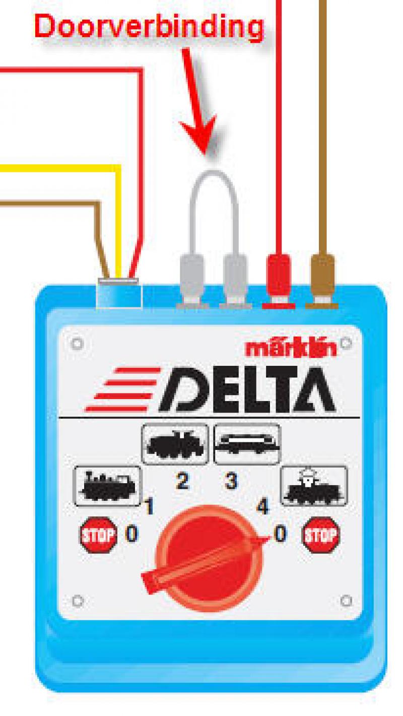

Goedemiddag,
Ik heb hier 2 Marklin boosters, type 6604,
samen met hun bijbehorende trafo van 16V.
In de functie van Centrale , dus als de functie schakelaar op een van de treinensymbooltjes staat, is er een digitaal signaal op de uitgang.
Dit meet ik met een oscilloscope en heeft de goede waarde.
Als ik de ''Centrale' als Booster gebruiken wil, draai ik de functie knop in de uiterst rechtse stand, en sluit een digitaal signaal uit een Multimaus van Roco aan op de rode en de bruine draad van de Ma. booster.Dit staat er echt op (Met scope gezien )
Toch is er geen output.
Rara.... zou de ingang van de Ma. booster zijn opgeblazen? Bij de andere is het net zo.
Wie helpt ?
Vr Gr Peter

Heb je de beide grijze aansluitingen op de 6604 al met elkaar doorverbonden?

Hallo Dik,
Ja, die zit erin, in beide gevallen.

Hallo Dirk en de meelezers,
Gelukkig heb ik het probleem opgelost .
Door onlogisch geprobeer kwam ik er achter, dat als ik de booster functie knop rechtsom had staan, zoals dat moet, en dan een paar sec de 16V onderbreek, de booster ahw gereseset wordt. Daarna werkt hij dus als booster. Als je een keer de functieknop verdraait en geheel rechtsom gedraaid terug zet, heb je het probleem terug.
Jammer dat dit niet in het Marklin boekje staat over dit apparaat.
