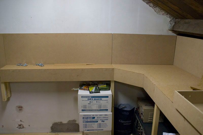

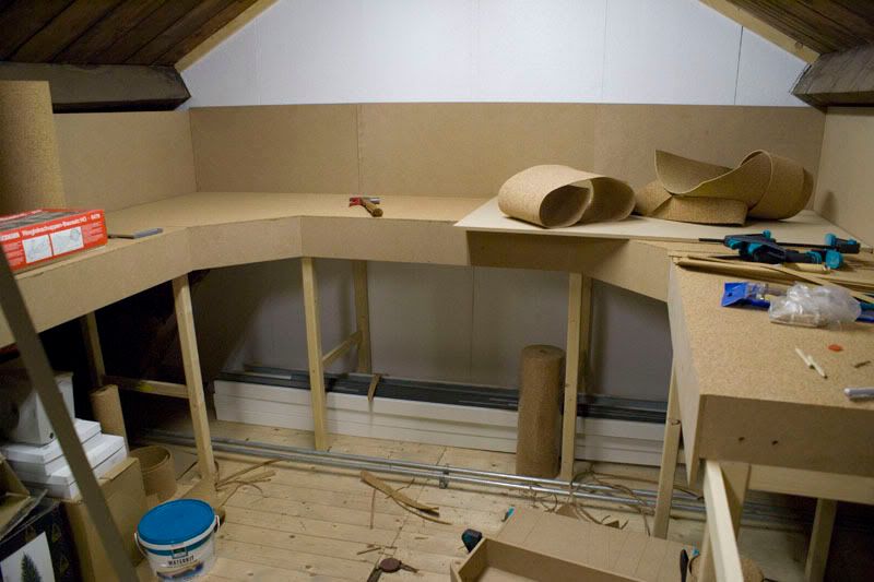

De twijfel heeft toegeslagen. Het ging als volgt. Ik heb een tekening gemaakt met daarop de maten van het baanplan en dit overgenomen op de modules. Het gehele baanplan uitgetekend, maar toch was ik nog niet tevreden. Ik ga de hoogteverschillen op mijn modules opbouwen in lagen kurk. Om te voorkomen dat ik later in mijn modules moet gaan zagen bij het aanleggen van sloten is het dus makkelijk om vooraf al een laag kurk te plakken zodat de sloten hier achteraf uitgesneden kunnen worden. Ik ken mezelf en als de rails eenmaal ligt en goed is afgesteld komt het er nadien niet meer van om de kurk neer te leggen. Ik heb dus mijzelf er nog maar eens overheen gezet en ben kurk gaan plakken op alle modules. inmiddels is dit nu bijna gereed en heb ik wat foto's gemaakt van het proces.
Een aanzicht van de korte zijde van de modules. Zoals je ziet is de voorzijde nu compleet en ontstaat er een mooi geheel. Uiteindelijk gaat dat ook geschilderd worden, maar omdat ik nu eindelijk wel eens wil gaan rijden ben ik daar nog niet mee begonnen.
Een overzicht van de korte zijde aan de kant van de trap (het minst diepe gedeelte).

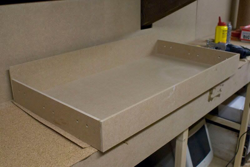

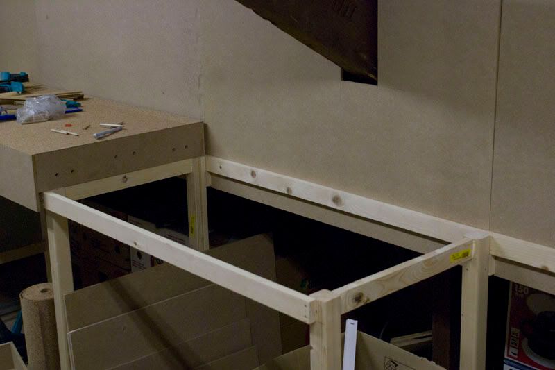

Het frame waar de modules op worden geplaatst. Dit is het gedeelte waar de opstelplaats is gepland.

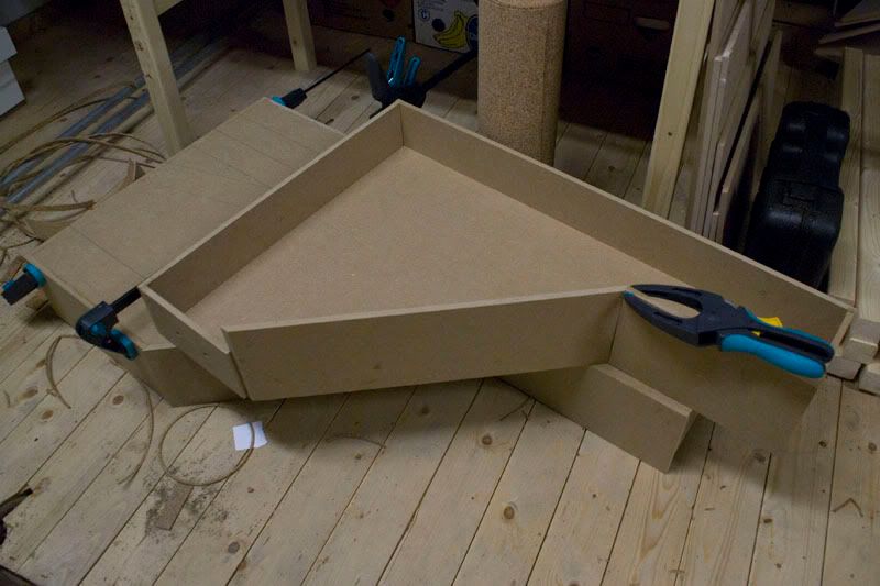

Het netjes monteren van de voorzijde van de modules is nog een hele klus. Omdat er allemaal 45 graden hoeken worden gebruikt geeft dat nogal wat pas en meetwerk. Uiteindelijk ziet het er dan wel verzorgd uit, zoals op foto 1.
Om de kurk goed te laten hechten drogen de modules op zijn kop. Hierdoor wordt gebruik gemaakt van het gewicht van de modules, eventueel nog aangevuld met extra zware dozen o.i.d.
Als de kork overal is gelegd en de modules weer met elkaar zijn verbonden, wordt het sporenplan opnieuw uitgetekend en kan het plaatsen van de ophoging voor het ballastbed en het leggen van de sporen eindelijk beginnen. Hopelijk kan ik dan ook iets meer updates plaatsen.
Groeten, Marnix

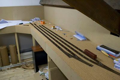

De bouw heeft even stil gelegen, maar er is weer nieuws. De eerste sporen zijn gelegd. Ook is een begin gemaakt met het maken van hoogteverschillen door middel van kurk. Zie hieronder de foto's:

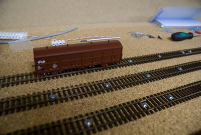

De eerste vier rangeersporen zijn gelegd.
De railstukken is vastgelegd met schroeven die door de kurken ondergrond in het hout van de modulebak worden geschroefd. Dit zorgt er nu voor dat wanneer een loc of wagon hier overheen rijdt de modulebak als klankkast gaat werken. Als later de ballast is gestrooid en is vastgelegd worden de schroeven weggehaald en is het effect verdwenen.

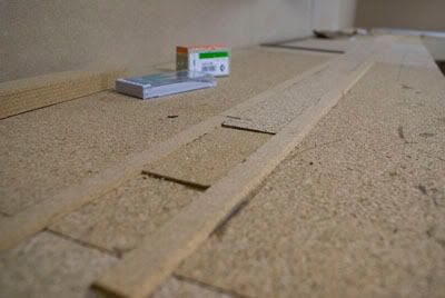

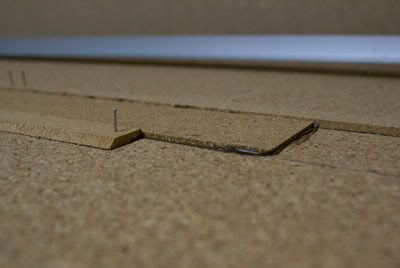

Om de ruimte tussen de twee beddingen op te vullen wordt gebruik gemaakt van kurk-placemats van Ikea. Deze zijn precies 3mm dik. Door een extra plaatje kurk hier weer op te lijmen wordt de juiste hoogte (5mm) bereikt.
Om de kurkbedding op een juiste hoogte te brengen wordt een tweede plaatje kurk van 2mm op het eerste plaatje gelijmd. Dit brengt het tussenliggende deel mooi op hoogte.

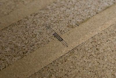

Op de ondergrond van kurk wordt nauwkeurig de plaats aangegeven waar een sparing moet komen voor de wisselaandrijving.
Groeten, Marnix
