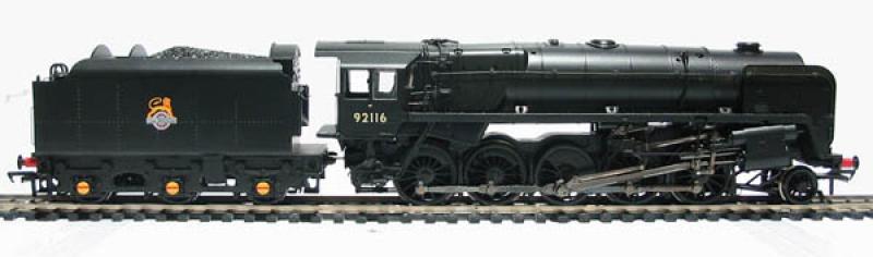

Met de motor in de tender krijg je wel een mooie doorkijk onder de ketel
Deze foto van Hattons uit Liverpool laat een BR (British Railways) 9f van Bachmann Branchline zien:
Vanaf de 2e as van rechts loopt een heel smalle koker met tandwielen naar boven, waar de motor in de ketel verborgen is.
Ik vind het een heel mooie oplossing met een kleine, maar niet hinderlijke concessie voor de doorkijk .
Met geen motor in de tender, zoals de oude Hornby versie, en zonder trekbandjes heeft deze lok toch ruim voldoende trekkracht.
Leen.
