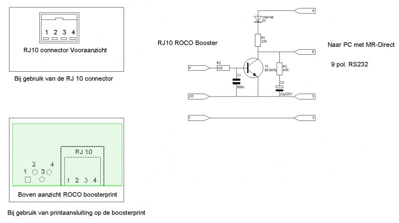

14 October 2008, 17:44:44 »
Hallo Niels,
Hierbij een oplossing om de Rocobooster aan te sluiten op MR-Direct met kortsluitbeveiliging.
De schakeling is getest met diverse versie's van MR-Direct en werken goed.
Er is geen extra hulpspanning voor nodig, die wordt uit de RS232 aansluiting gehaald (pen 4).
Op de tekening staat ook aangegeven hoe je de schakeling moet aansluiten op de print van de booster of RJ10 connector.
ALs je een beetje handig bent zou de schakeling in de kap van de RS232/9 pol. connector kunnen onderbrengen.
Als je de booster open wilt maken om deze direct op de print aan te sluiten, kun je in de handleiding van MR-Direct de uitleg hierover vinden.
Let wel de schakeling is alléén getest op MR-Direct, of het ook bij andere DD software werkt heb ik niet uitgeprobeerd.
Indien je er problemen mee hebt laat het maar even weten.
Succes.
Willem
Laatst bewerkt op: 14 October 2008, 17:49:13 door Willem
