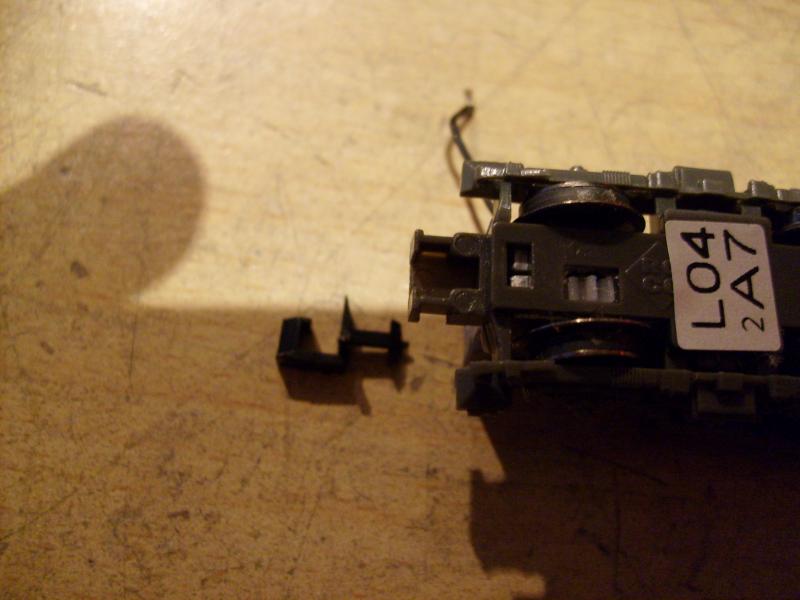

Ok, alvast bedankt tot zover. De taurus is van Trix.
De foto van een 1144 + de huidige koppeling.
Kan je die veertjes ook los bestellen, die ene kreeg namelijk vliegles richting het koude noorden en is spontaan verdwenen :S
Mvg, Wouter

Re: Fleischmann Profi kortkoppeling voor N
03 November 2008, 21:06:35 »
Als ik het zo zie dan is de 9540 de beste optie. Koop er om te beginnen gewoon 2 dan kan je of 1 lok of van beide loks 1 zijde ombouwen. Het veertje wordt bij zo'n koppelingssetje geleverd alsmede een afdekplaatje (maar ik zou het afdekplaatje van roco hergebruiken).
