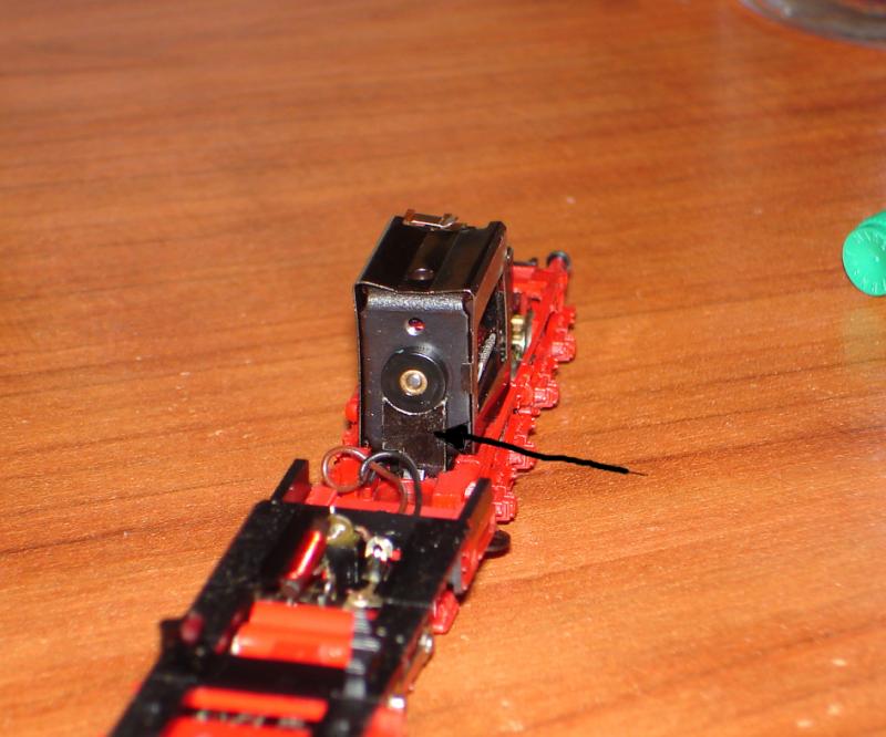

« Reactie #15 Gepost op: 27 September 2008, 23:17:36 »
M.a.w. zoals in #6 reeds aangegeven de motor 180 graden om zijn as draaien.
Mvg, Johan
wvdm
Re: Treinen rijden tegengesteld
« Reactie #16 Gepost op: 27 September 2008, 23:34:22 »
Je kan ook de stripjes, die de stroom afnemen van de wielen onder de locomotief, omwisselen of de draadjes daarna toe los solderen en andersom weer vast.
Motor 180 graden omdraaien helpt niet, want dan draait hij nog steeds dezelfde kant uit.
Dit is een polariteits probleempje.
Met de aansluitingen van de aansluitrails naar de transformator toe moet de trein naar rechts rijden, als je de regelknop naar rechts draait en naar links als je linksom draait.
Waarschijnlijk is hij/zij (de locomotief) een keer schoon gemaakt en die fosfor stripjes, die de stroom afnemen van de wielen, passen op twee manieren en de linkse en de rechtse zijn hetzelde.
groetjes
« Reactie #17 Gepost op: 27 September 2008, 23:39:10 »
groetjes
Wil
Waarom zou dat niet helpen  ::) probeer het maar eens, je poolt wel degelijk om  8)
de motor verkeerd om inbouwen is nl de oorzaak van het probleem
Mvg, Johan
« Reactie #18 Gepost op: 27 September 2008, 23:40:04 »
Als je de motor 180 graden draait, worden de polen verwisseld. Het helpt dus juist wel bij een polariteitsprobleem.
Patrick Pontier
  • Berichten: 1204
« Reactie #19 Gepost op: 27 September 2008, 23:40:56 »
Als je de motor omdraait draai je ook de polariteit. Er zitten aan elke kant van de motor twee contacten. Die dus aan een kant de + en de andere kant de - raakt. Draai de motor 180°. wisselen de contactjes van plus naar min en min de plus. Dus polariteit gewisseld. Niks loszolderen, gewoon draaien die motor.
Niet moeilijker maken dan nodig.
Patrick
Er zijn er twee voor maar toch even genoemd ;D
wvdm
« Reactie #20 Gepost op: 27 September 2008, 23:46:52 »
Oooo, ik dacht dat er draadjes aan de motor zaten.
Omdraaien die motor is dan ook mijn advies.
groetjes en succes.
Wil
BenQ
  • Berichten: 32
  • Modelspoorders blijven kinderen
« Reactie #21 Gepost op: 27 September 2008, 23:49:13 »
Ik heb de motor eindelijk los kunnen halen en hem omgedraaid.
Morgen testen of dit nu goed is.
Probleem was dat het plastic frame om de motor, de aspotten en veren, nogal moeilijk te verwijderen was. :-|
Dacht eerst dat twee steunen aan de motor vast zaten maar die zaten aan het onderstel. ???
Foto van motor met steun (pijl)
De boel zit weer in elkaar en nu ik weet hoe het zit is het uit elkaar halen iets makkelijker, het plastic frame hoeft er niet af. ;)
Groet, Ben
« Laatst bewerkt op: 27 September 2008, 23:58:28 door BenQ »
