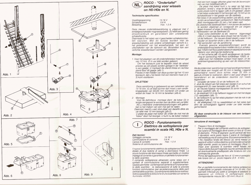

Dit is de Roco 10030 bijsluiter:
Hopelijk is het duidelijk genoeg...
David.
