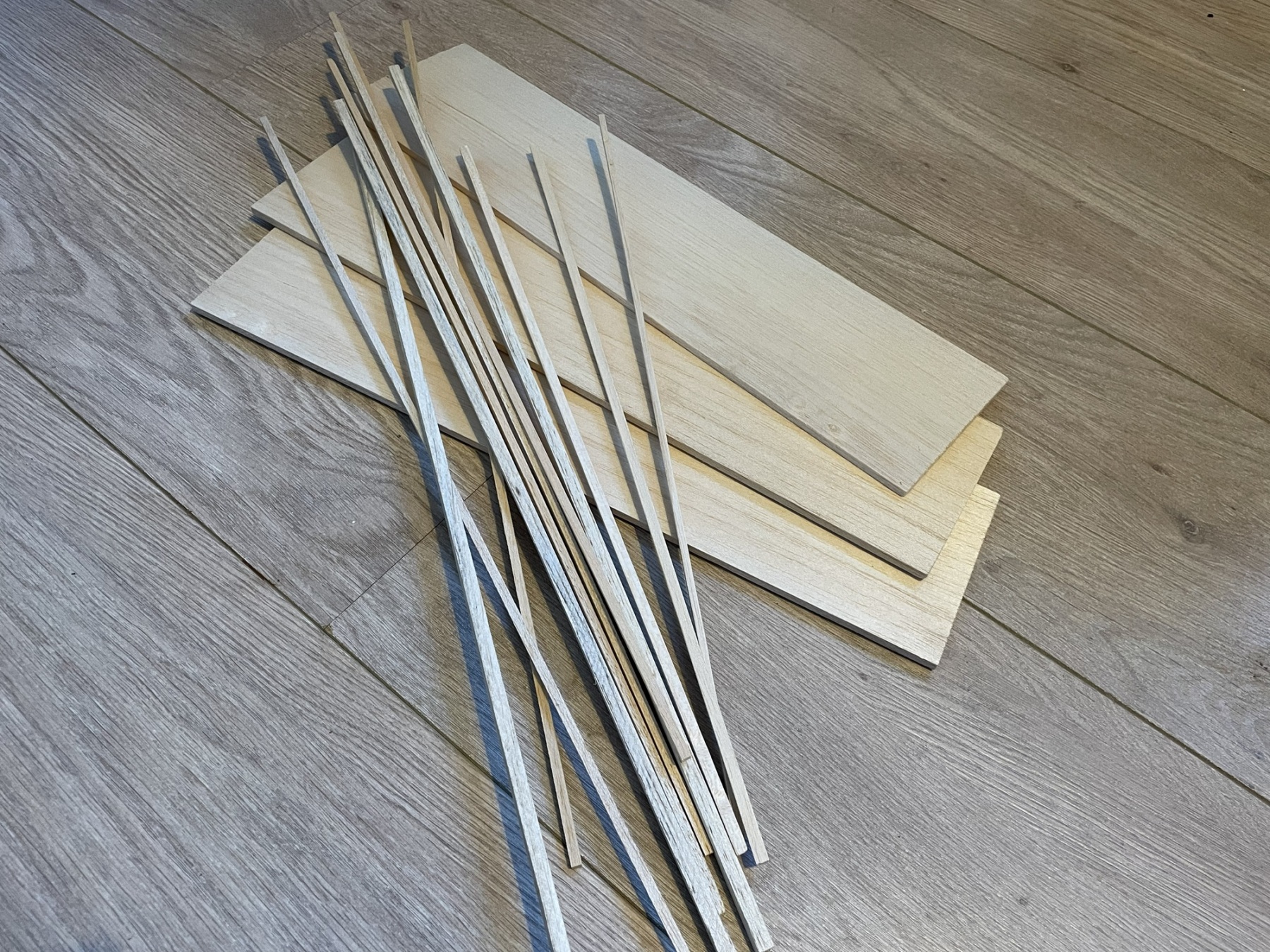

Maar goed, er moet wel een start gemaakt worden en dat is met zaagwerk.

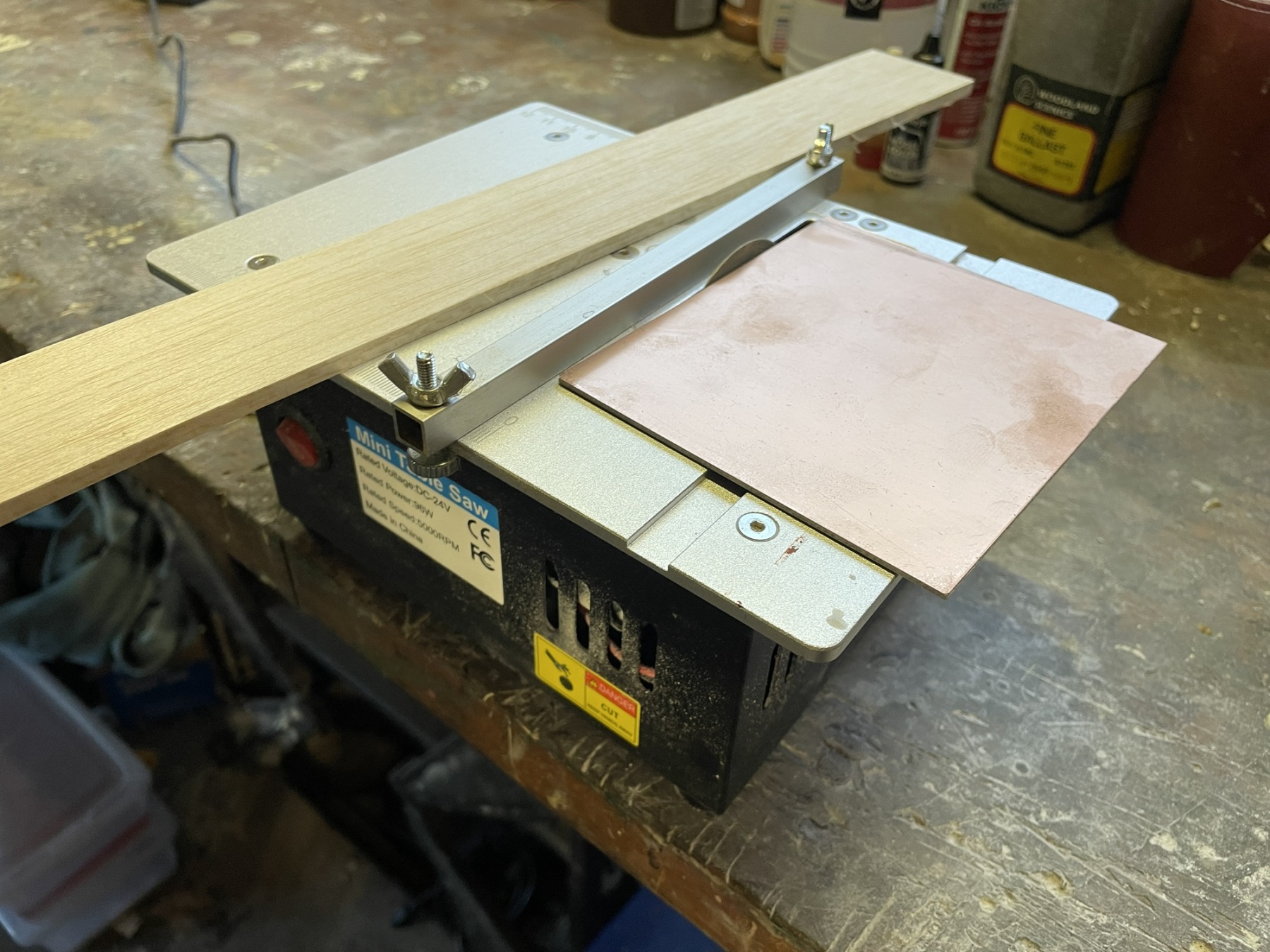

De bielzen uit balsahout en pertinax voor de wisselstraten had ik eerder al gemaakt met een
mini tafelzaagje, nu moet dat ook gebeuren voor het eerste grote bouwwerk uit balsahout.
Dus platen van 10x40cm van verschillende dikte te verzagen in latjes van diverse afmetingen.

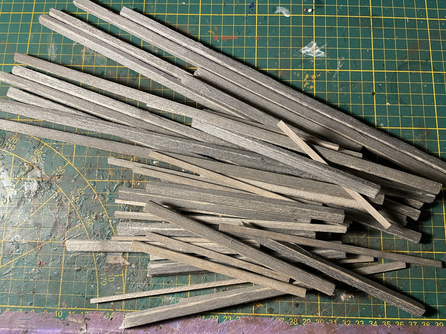

Het gezaagde hout moet uiteraard wel eerst vergrijsd worden voordat het tot een bouwwerk kan worden samengesteld.
Het gaat daarom in een bad met verdunde India inkt. Het beste is alle onderdelen al op lengte te maken zodat
ook de kopzijden een kleurtje krijgen.

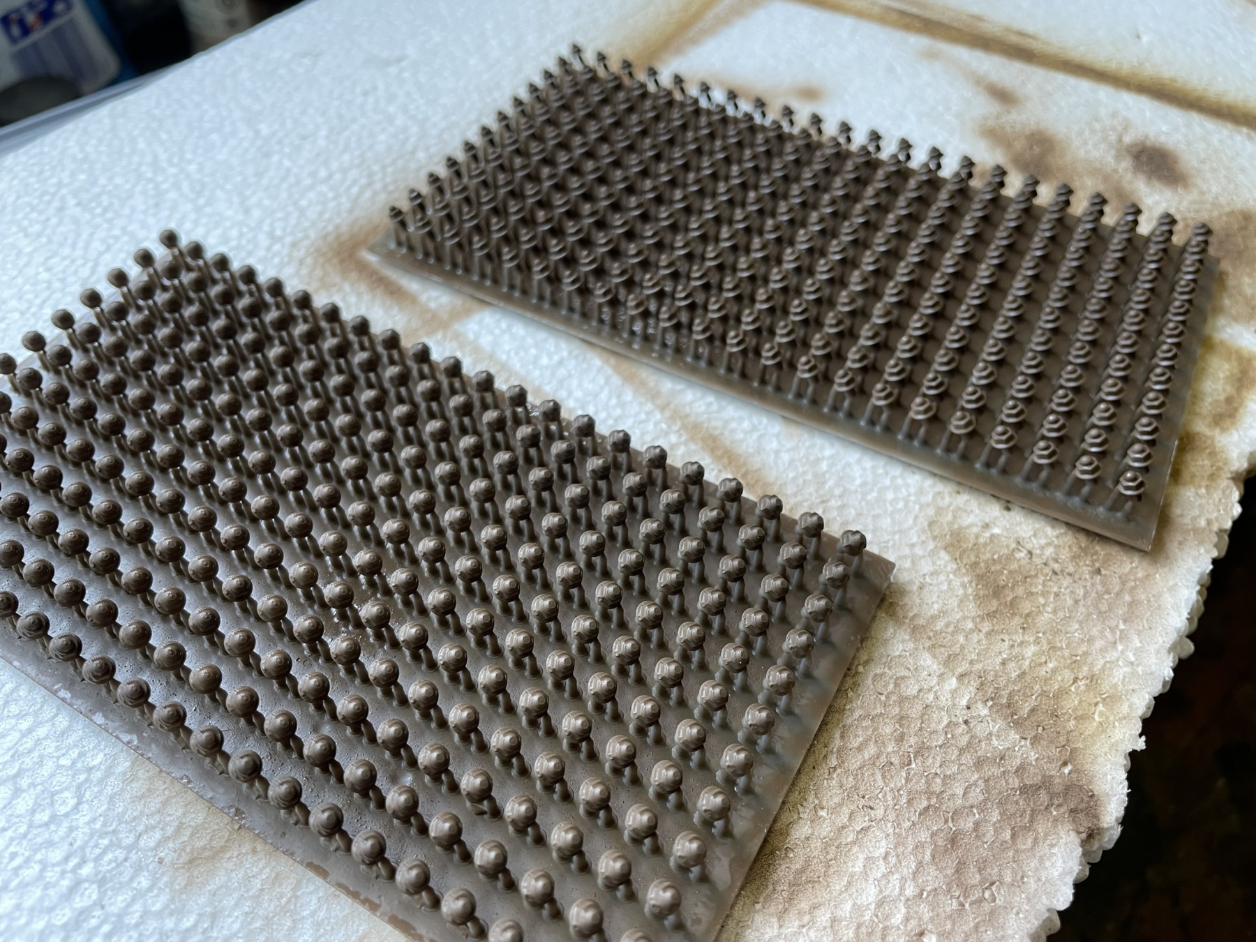

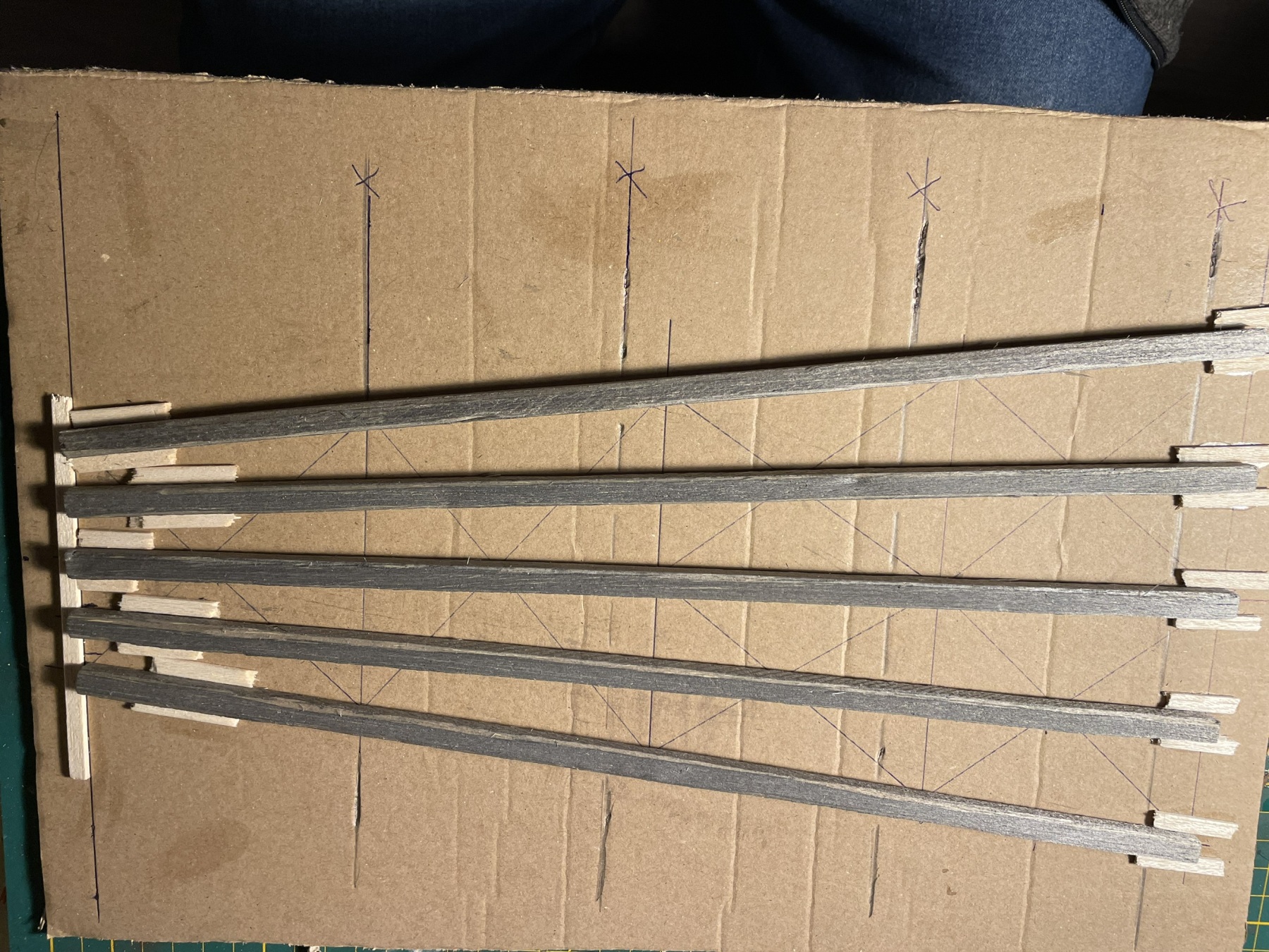

Verder zijn er heeeel veel boutkoppen geprint voor de onderlinge verbindingen van het hout .
Op een stukje karton is een mal gemaakt voor de verdere samenstel van het geheel.

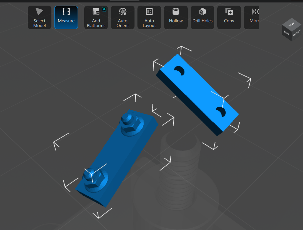

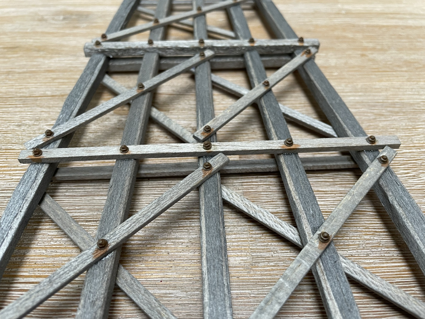

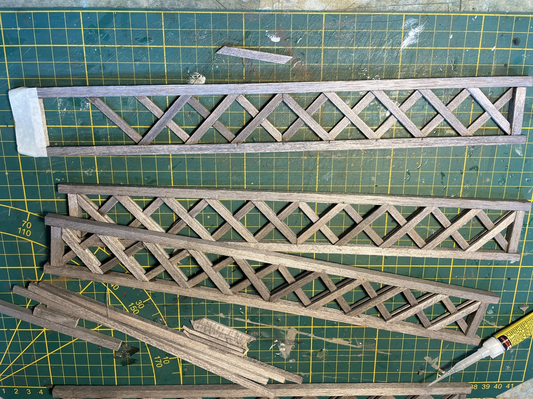

er moeten nog 3 brugdelen bij komen, dat betekent 6 vakwerken maken met wisselend enkele en dubbele schoren.
de verticalen in het vakwerk worden nog dubbele trekstangen.
voor de koppelingen van de trekstangen print ik een grote serie boutplaten. In de gaten in de onderzijde komen de stangen.
verder ook weer heel veel boutjes nodig.
