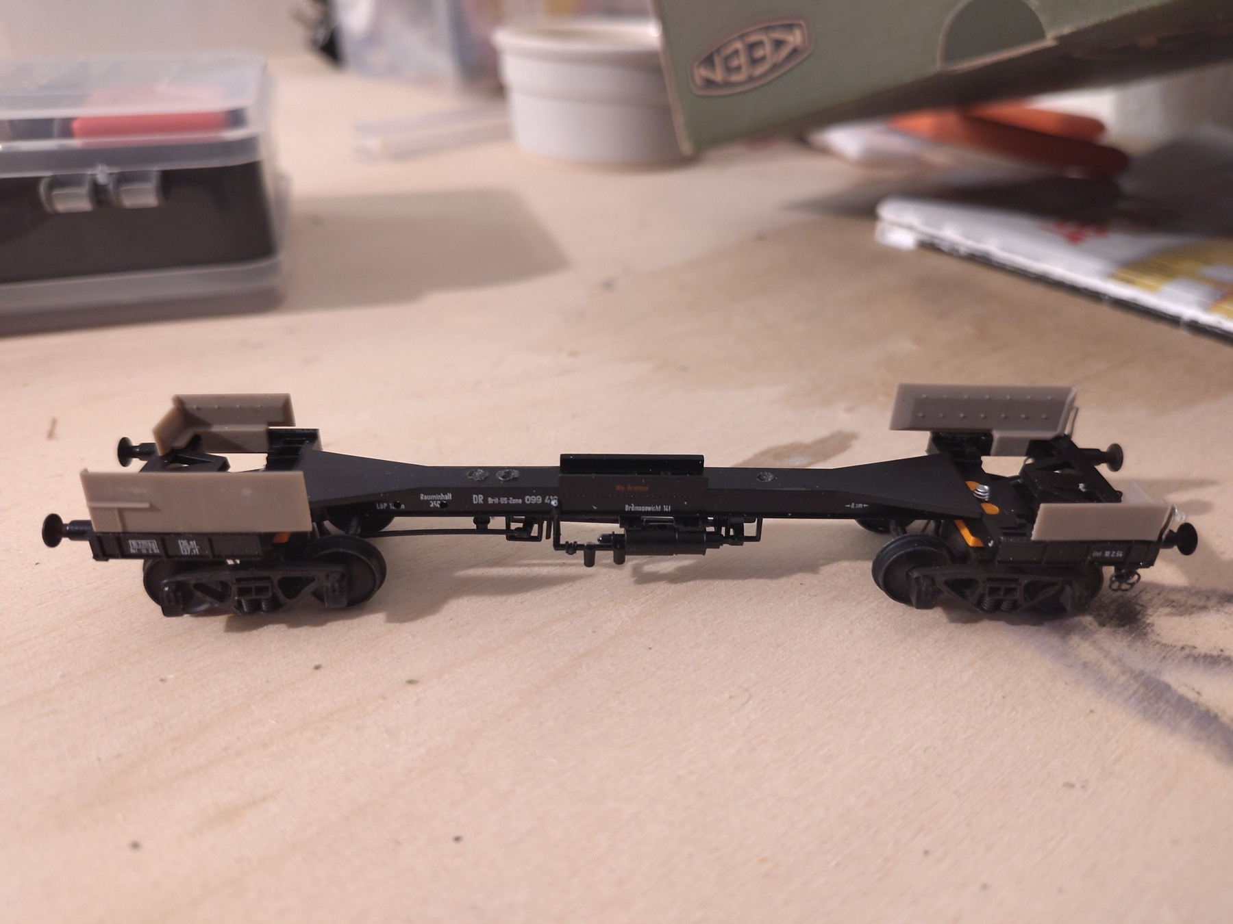

Berichten: 914
Re: NAM ex USATC MK modelbouw studio kit
09 March 2026, 22:00:41 »
Hi,
Beetje gefreubeled aan de NAM wagen. 2 kadee bogies eronder gezet omdat de lipjes van de bogies waren afgebroken. Ik heb hier even een adapter plaatje voor geprint. Hiermee is de ruwbouw een beetje aan zijn einde van deze aan het komen. Laat het mooie weer naar komen om de boel te spuiten.
Adriaan
Ps De kleinmodelbahn bogies bewaar ik voor mijn GZAM projectje.
MVG,
Adriaan
Mijn baan in aanbouw:
https://forum.beneluxspoor.net/index.php?topic=99541.60
Mijn materieel:
https://forum.beneluxspoor.net/index.php?topic=105144.15

Berichten: 1825
10 March 2026, 12:33:20 »
Citaat van: orientexpress op 18 December 2025, 20:41:57
De ESSO wagen die ik had heeft relatief weinig modificatie nodig: borden opbrengen van Roco .../...
Zie op de foto dat je deze logo-borden rechtstreeks op de ketel hebt gekleefd (of zie ik dit ...fout?)
Zitten er (geen) kleine steuntjes bij om deze paneeltjes vrijstaand te monteren op de ketel ?
Heb deze ketelwagens, maar heb deze borden nog steeds niet gekleefd, wegens nogal lastig, of vergis 'k me?
Berichten: 914
10 March 2026, 20:18:31 »
Leuk dat je volgt Koen!
Hervé, de borden hebben wat steuntjes aan het etswerk. Ik zal met mijn volgende post een betere foto maken. Ik kan wel langzame secondelijm aanraden om nog een beetje plaatsing op het einde te kunnen finetunen.
Adriaan
MVG,
Adriaan
Mijn materieel:
