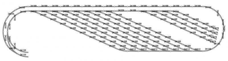

@ Marcel, ik dacht dat eerst ook, maar omdat je rond kunt rijden vond ik een wissel op dit plaats niet nodig. Als je nu terug rijdt blokkeer je het overige verkeer. Op mijn manier voorkom je dat.

lars dit hangt er wel van af he je kan de trein die naar het schaduwstation wil wel  eventjes laten wachten tot de trein van de opstelsporen voorbij komt. Als je de wissel op jou mannier er in legt kunnen de schaduwsporen niet leeg gereden worden zoals marcel voorstelde of een andere oplossing kan ook zijn dat je de eerste wissel van het schaduwstation vervangt door een kruis wissel. Het makkelijste voor mij zou zijn de oplossing van lars maar deze krijg ik niet inorde omwillen van de geometrie. Kan iemand mij helpen laat iets weten dan stuur ik het drl bestandje even door!

De overige sporen kun je best leegrijden, je hebt immers die bocht van 180 graden rechts! Daarmee kun je rond rijden.... Tuurlijk kun je ook een trein even laten wachten, het is net waar je voorkeur naar uit gaat.
Een engelse wissel kan inderdaad ook op de plek die jij voorstelt. Je noemt het een kruiswissel, maar dat is totaal wat anders. Daar hebben we het hier op het forum al vaak over gehad, maar ik weet wat je bedoelt ;)

...... Als je de wissel op jou mannier er in legt kunnen de schaduwsporen niet leeg gereden worden zoals marcel voorstelde of een andere oplossing kan ook zijn dat je de eerste wissel van het schaduwstation vervangt door een kruis wissel. Het makkelijste voor mij zou zijn de oplossing van lars maar deze krijg ik niet inorde omwillen van de geometrie. Kan iemand mij helpen laat iets weten dan stuur ik het drl bestandje even door!
Je bedoelt een engels wissel. Dit is een kruiswissel.
Maar dan zal je alle sporen iets naar rechts moeten schuiven om in het bovenste spoor nog een wissel te plaatsen die aansluit op het engels wissel. Dit maakt je baan langer of kost je minimaal 1 opstelspoor als je ruimte beperkt is.
Ik zou dan voor het ontwerp van Marcel gaan en in de boog de overloopwissels leggen of als dat niet past na de boog in het rechte stuk (denk ik, want de rest van het baanplan is daar onbekend).

bedankt iedereen voor de tips het gaat dus inderdaad om een engelse wissel! ik ga schaduwstation zo laten hoe het getekend is!
https://images.beneluxspoor.net/bnls/plan_schaduw_geo_5.jpg
Ik zal in de loop van de dag de andere stukken van mijn baan nog proberen te tekenen zodat jullie een idee krijgen hoe het geheel er gaat uit zien!

Ziet er goed uit Jelle, nog wel een tip. Als je de kopsporen dichter tegen de opstelsporen aanlegt, neemt de lengte (gering) toe. Hierdoor kun je iets langere treinen plaatsen.
Wat voor ruimte heb je tot je beschikking?
Nog een tip van Flip: Houdt bij het stijgen en dalen een max percentage aan van 3% en in de bochten liever nog minder.

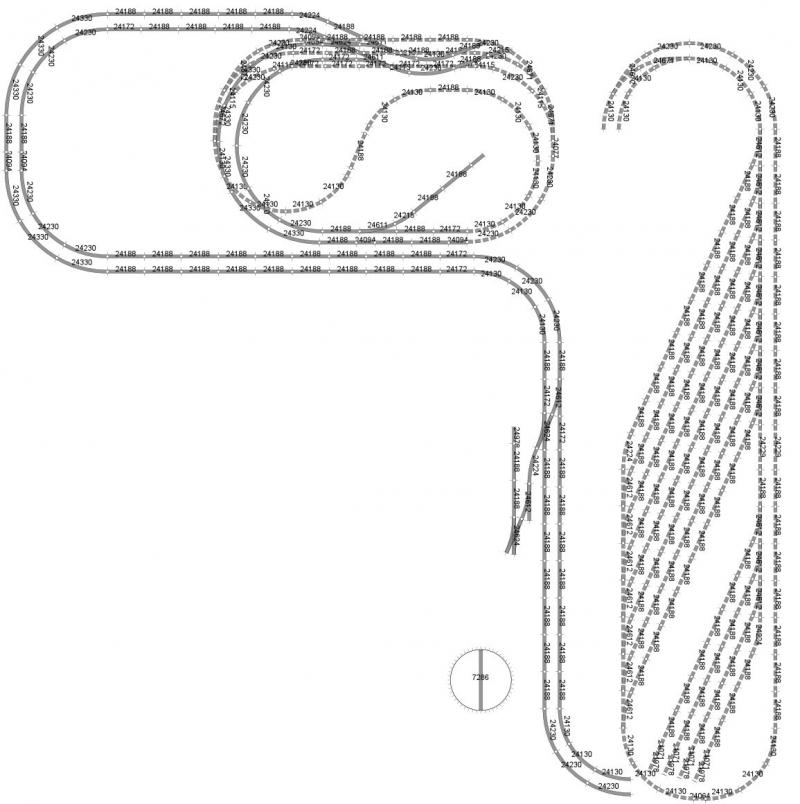

ok we hebben wat plannetjes getekend deze middag!;D nu mijn groot schaduwstation en klein schaduwstation reeds af zijn ben ik begonnen aan de boven kant van de baan!
In het eerste deel boven mijn klein schaduwstation komt dit. Nu wil ik bovenaan links nog verder kunnen rijden met 2 sporen die dan nog een dorp lopen maar ik zit hier te prutsen met de geometrie nog maar eens! Heeft er iemand een idee hoe ik dit kan oplossen?? het zou geweldig zijn!!
Update: Ik ben deze avond nog wat bezig geweest en het is al een beetje gelukt om het baanplan in het algemeen te tekenen hier zijn de vooruitgangen! links onderaan moet er nog een lokdepot komen als iemand ideetjes heeft zijn deze welkom want heb geen idee hoe ik eraan moet beginnen! Links zijn ook welkom!
hier een schematische voorstelling
Groetjes jelle
