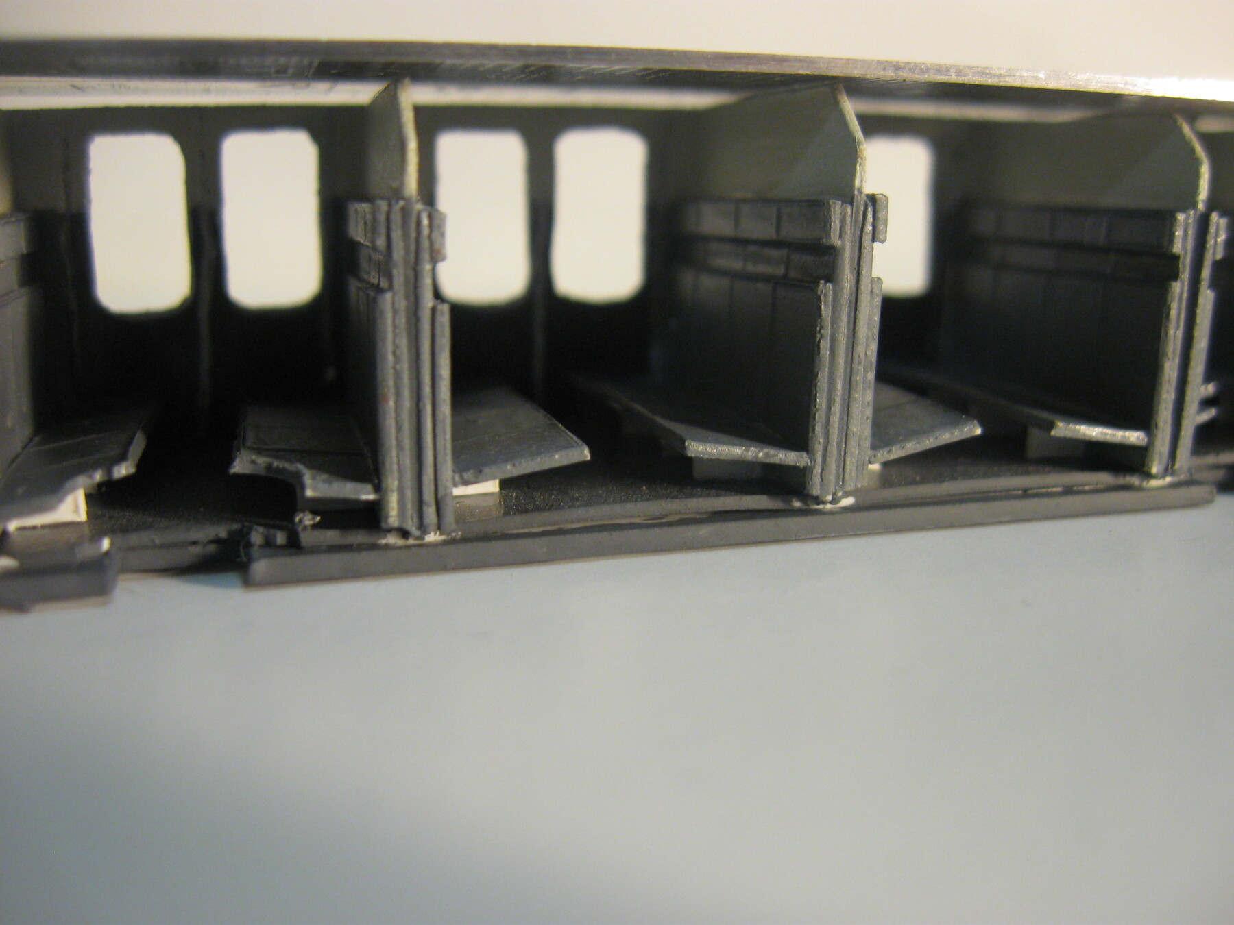

Rob,
Kijk even bij mijn profiel en zoek in mijn bijdragen naar NS C 7002 o.i.d.
Ik heb ze ooit gebouwd uit plots van Gerke.
Als je kan wachten tot vanavond dan kan ik je beter helpen aan o.a. foto's.
Grt, Ronald.

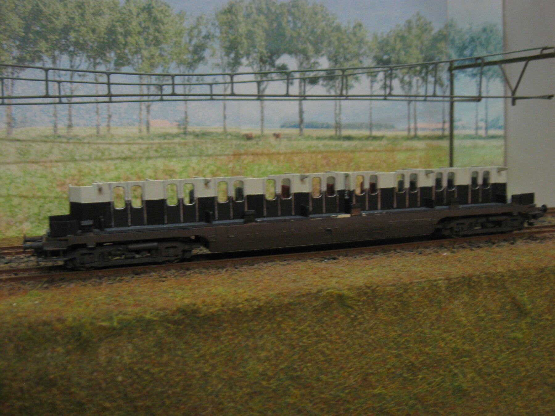

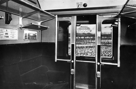

Sorry, heeft even geduurd maar hier mijn versie van de Bolkoppen C 7211 – 7222:
Kleurschema Bolkoppen:
De vier zitplaatsen in de eerste klasse en de facultatieve coupés hebben zitkussens met aan de ene kant rood trijp met zwarte tijgerstreep voor de winter en aan de andere kant rood leerdoek voor de zomer.
Volgens J.J. Karskens bestaat de bekleding van de zitplaatsen tweede klasse uit bruin trijp, al staat in de bestekken groen trijp.
De banken in de derde klasse hebben met grijs kunstleer beklede zittingen.
In de coupés hebben de wanden onder de ramen dezelfde bekleding en kleur als de banken, terwijl de wanden boven de zittingen met witcrème pegamoid zijn beplakt. De bekleding van wanden in de zijgang bestaat tot halverwege raamhoogte uit zwart kofferfibre en daarboven weer pegamoid behang.

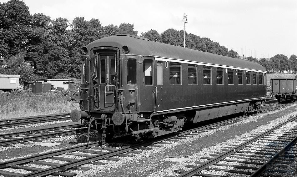

Originele foto's(zwart/wit):
Bolkop AB 7404:

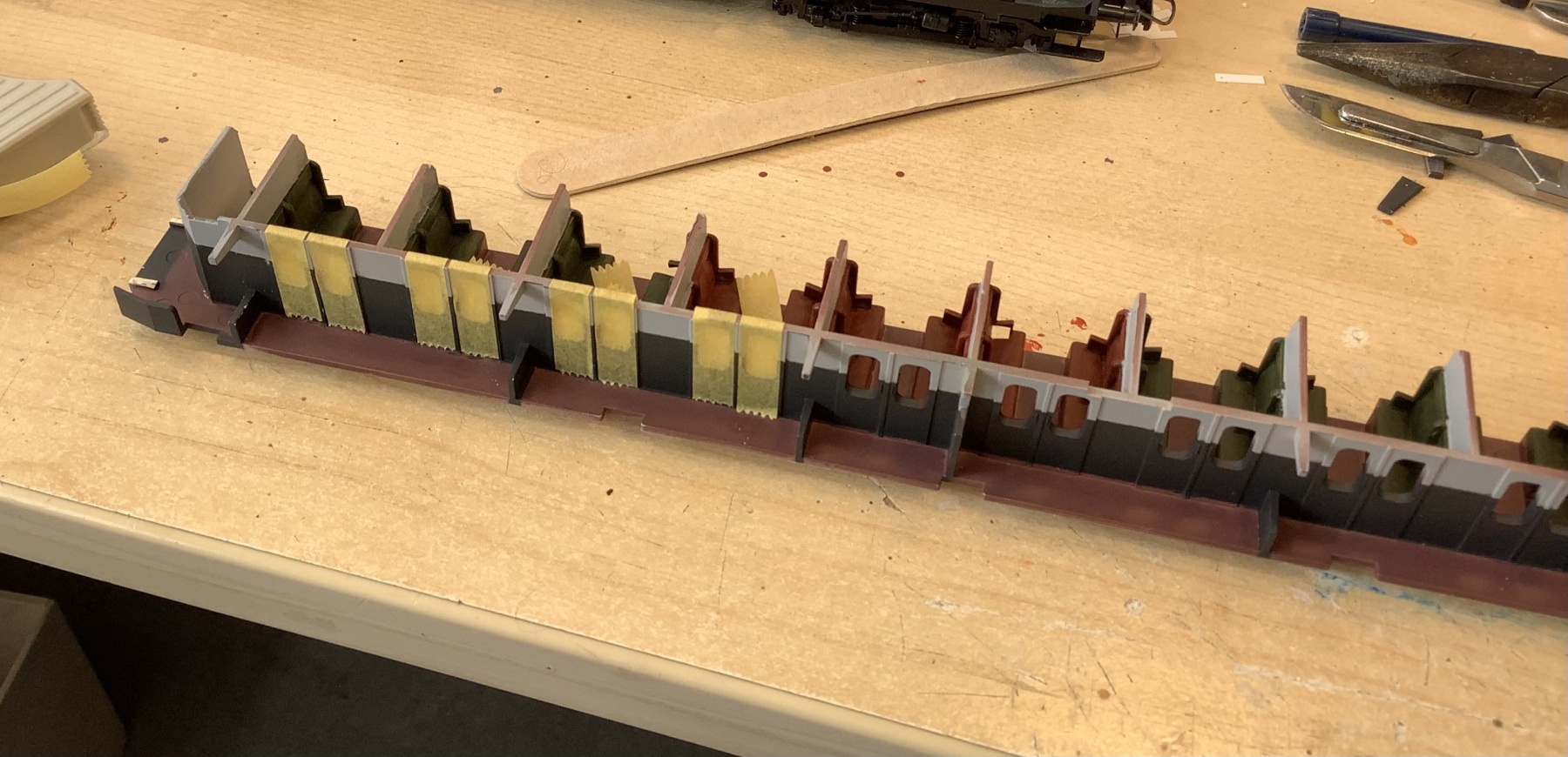

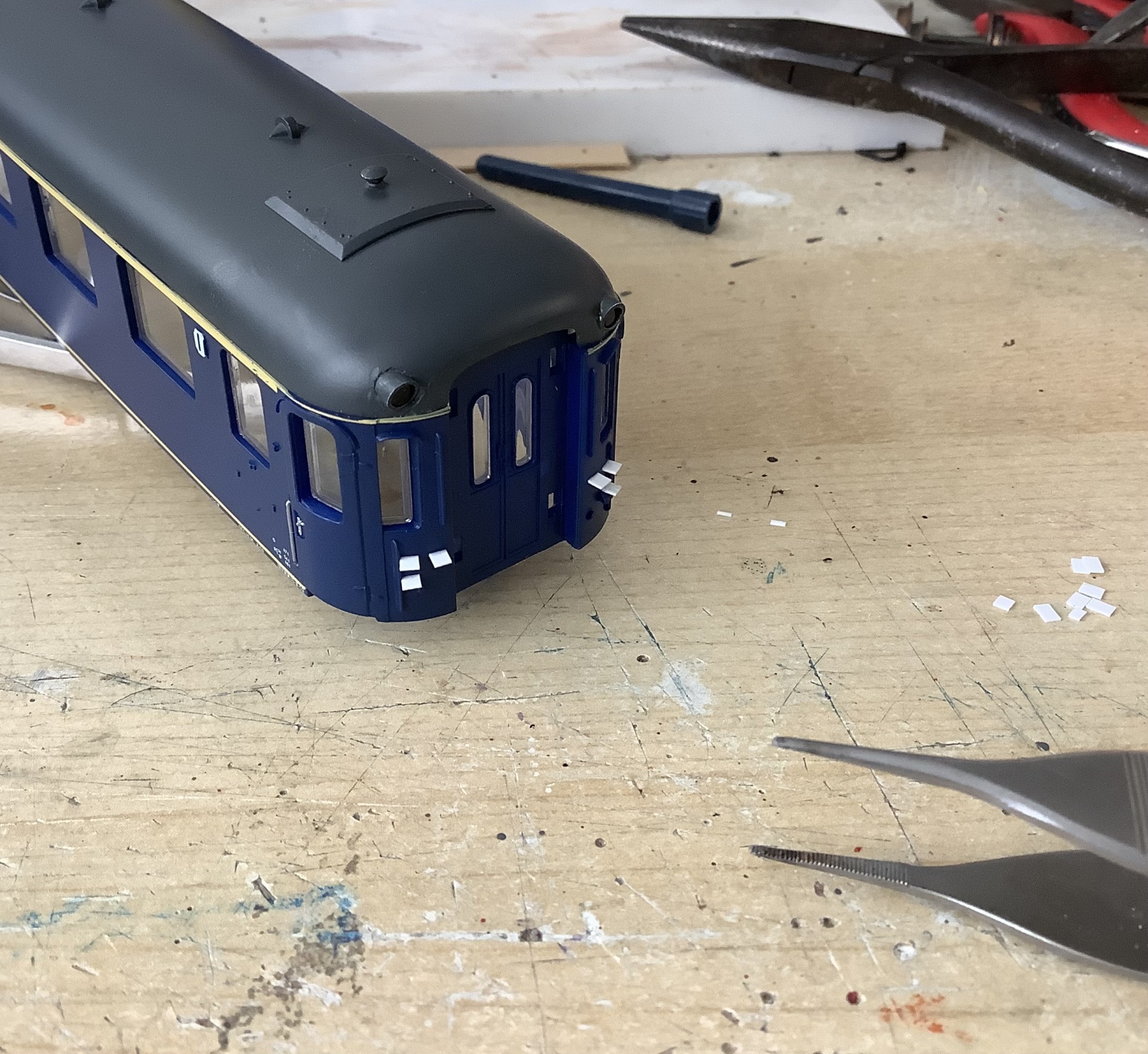

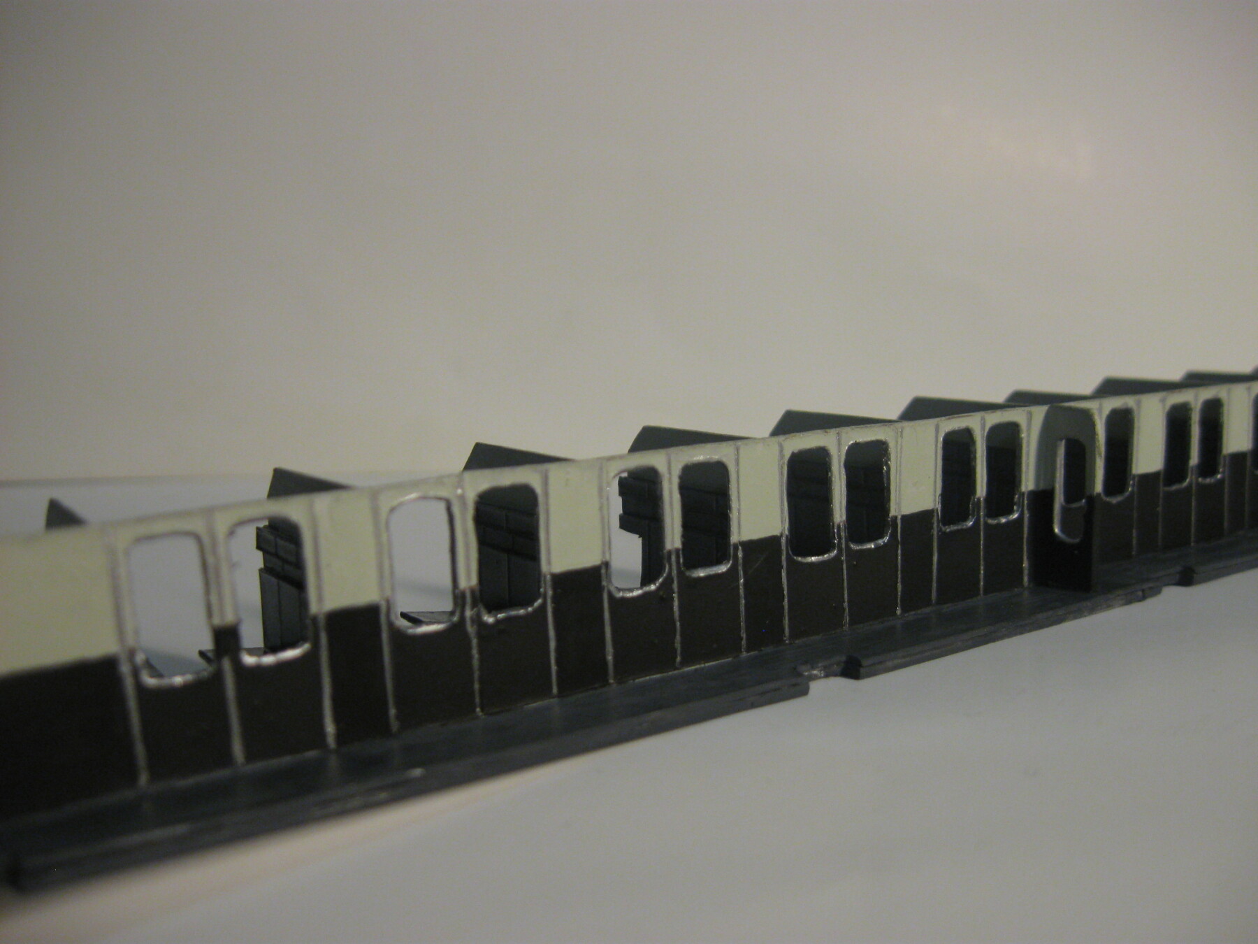

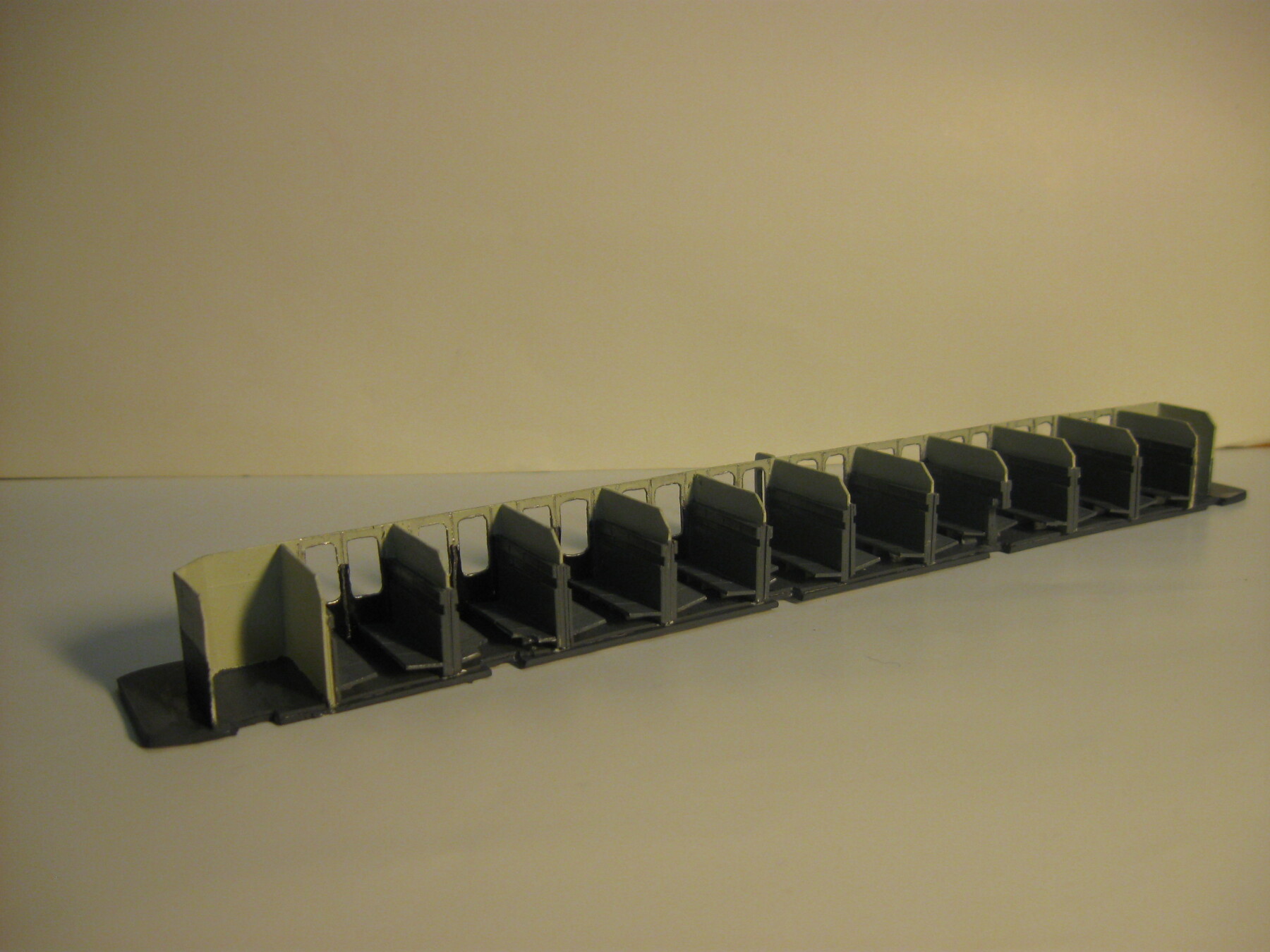

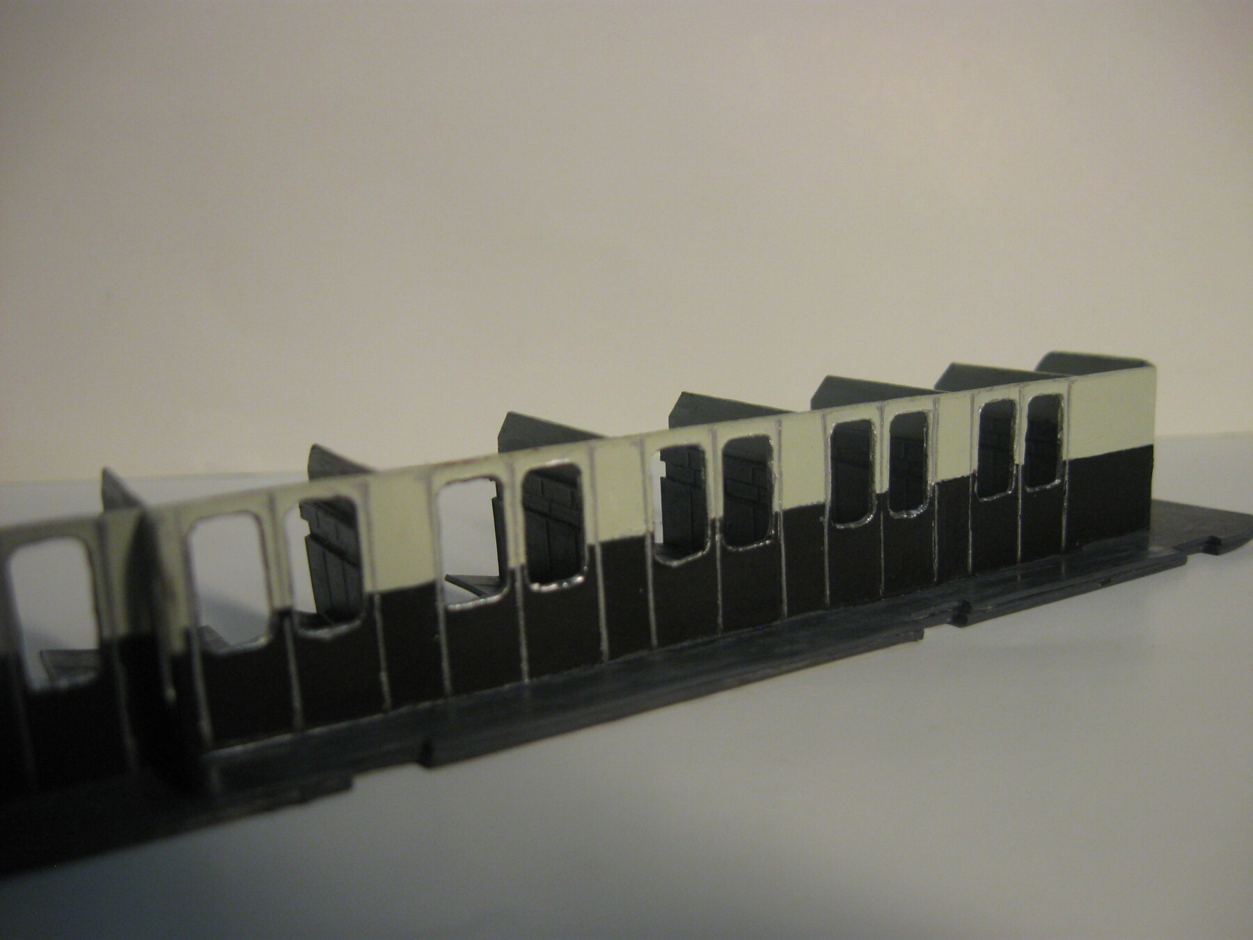

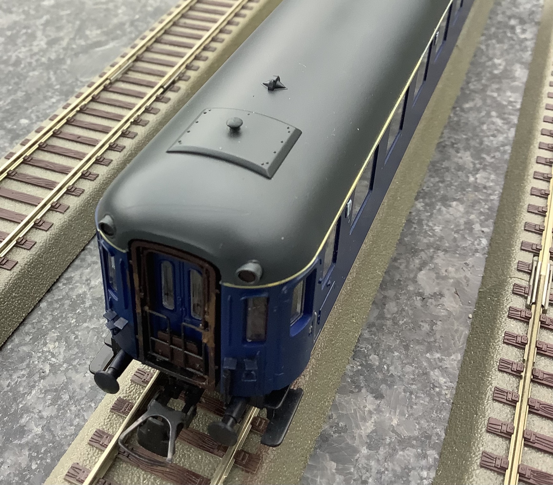

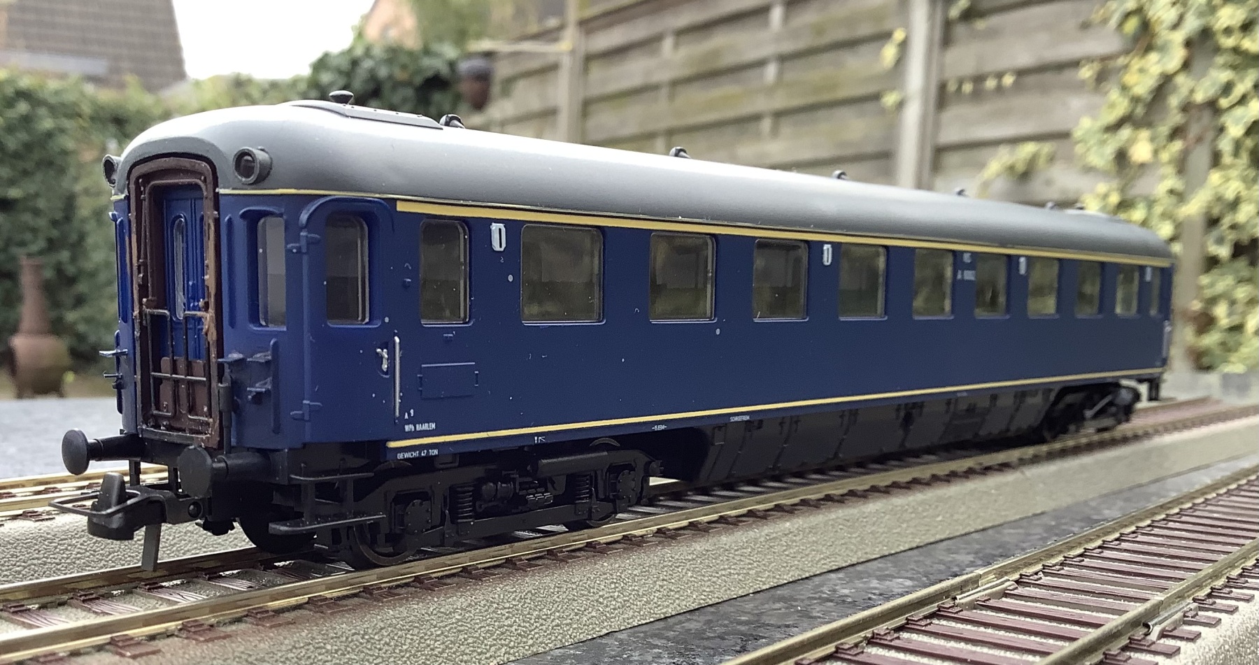

Zeau, de eerste Bolkop heeft z’n kleine transformatie ondergaan. Als proefkonijn fungeerde in dit geval een model van de A6002 van Roco, gebaseerd op het 3e klasse Plan D rijtuig (9-ramer), waarbij het dak door de fabriek is aangepast met betrekking tot het aantal halve torpedo-ventilatoren. Inspiratie hiervoor kwam van een foto van J.C. de Jongh uit de collectie van de NVBS:
Overigens is dit rijtuig, na z’n buitendienststelling, nog een tijd in bezit geweest van de SGB. Bittere tranen heb ik geweend toen ik las dat dit rijtuig uiteindelijk toch gesloopt is….
Om het hele lange verhaal kort te houden verklap ik hierbij in het kort wat ik verhapstukt heb:
- de waterbakken op het dak hebben een vuldop gekregen (Phildie)
- de koppen van het dak zijn wat afgevlakt
- de koppen van het dak zijn ook voorzien van (niet functionele) sluitseinen
- het interieur is op kleur gebracht (banken groen en rood, coupewanden de kleur van de banken tot bovenkant banken, daarboven lichtgrijs; coupedeuren gangzijde onder zwart, bovenzijde lichtgrijs
- de koppen van het rijtuig zijn voorzien van de vooroorlogse opstaptreden
Op de foto’s hieronder heb ik gepoogd e.e.a. wat te visualiseren tijdens het klussen. Het is altijd even afwachten wat er met de volgorde van de foto’s gebeurd tijdens het uploaden
Ik spreek hierbij de hoop uit dat een en ander tot inspiratie mag leiden bij andere bezoekers van dit forum.

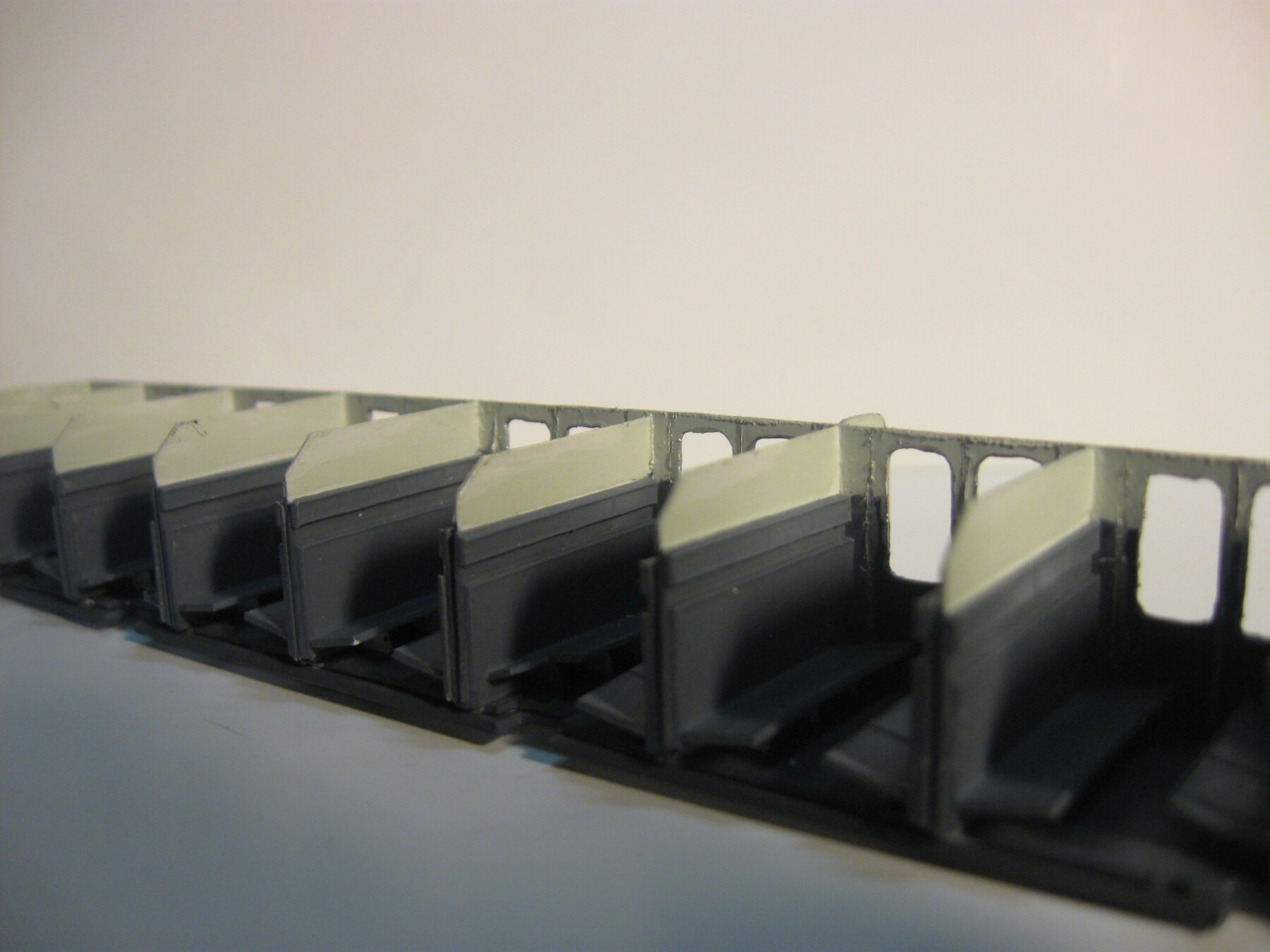

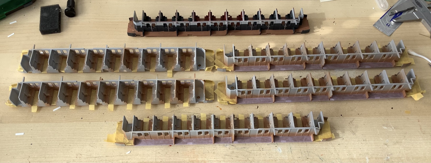

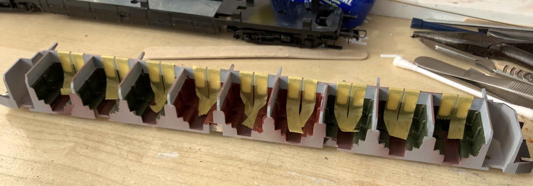

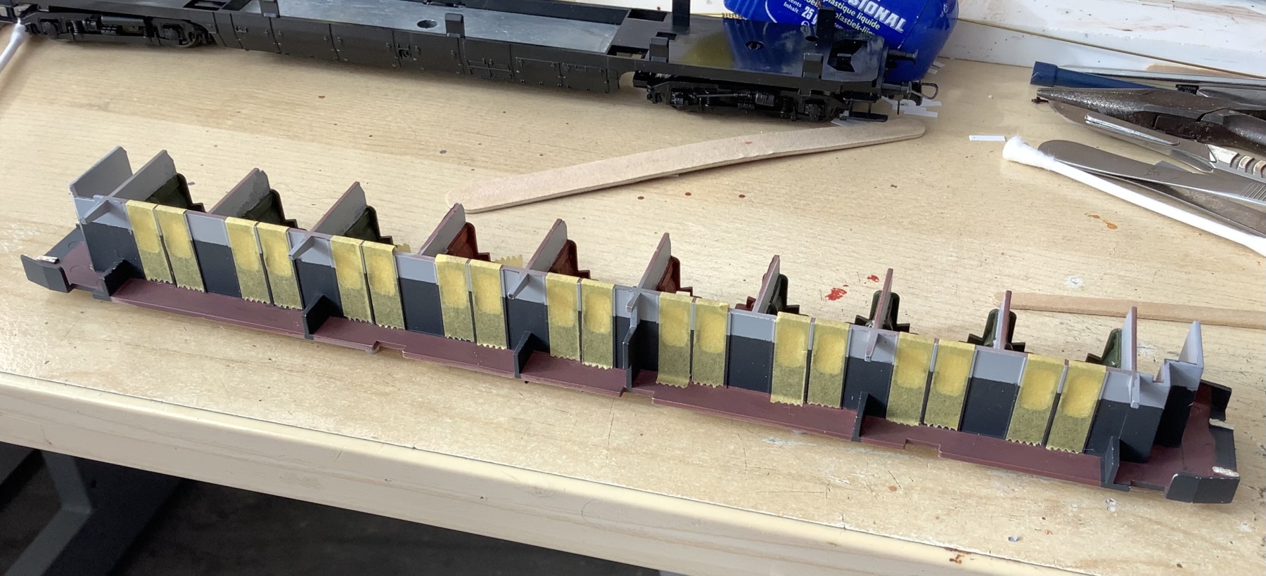

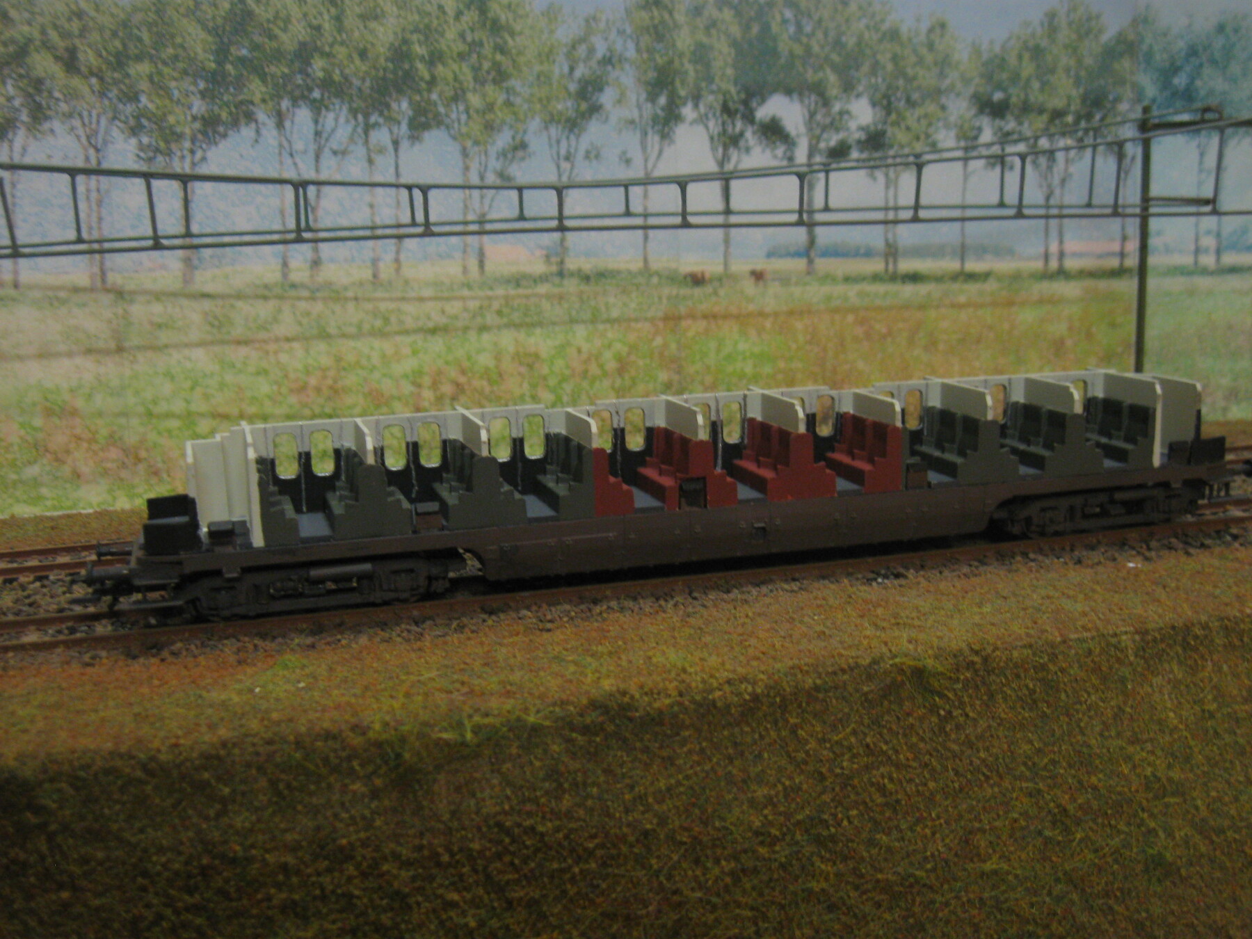

Ik zat toch al een beetje in de flow van die Bolkop-interieurs, dus heb ik de koe maar bij de spreekwoordelijke horens gevat en de interieurs uit de hier nog voorhanden zijnde groene Bolkoppen gehaald en ben dit weekend wat gaan fröbelen met afplaktape én luchtkwast. Die kouwe rotwind buiten dwingt me hiertoe…
De bovenste overigens is het al gereed gekomen (proef)exemplaar wat inmiddels, as we speak, z’n plaats heeft gevonden in de blauwe A 6002 (zie wat verder naar boven in dit draadje).
Tbinnebarretije…
