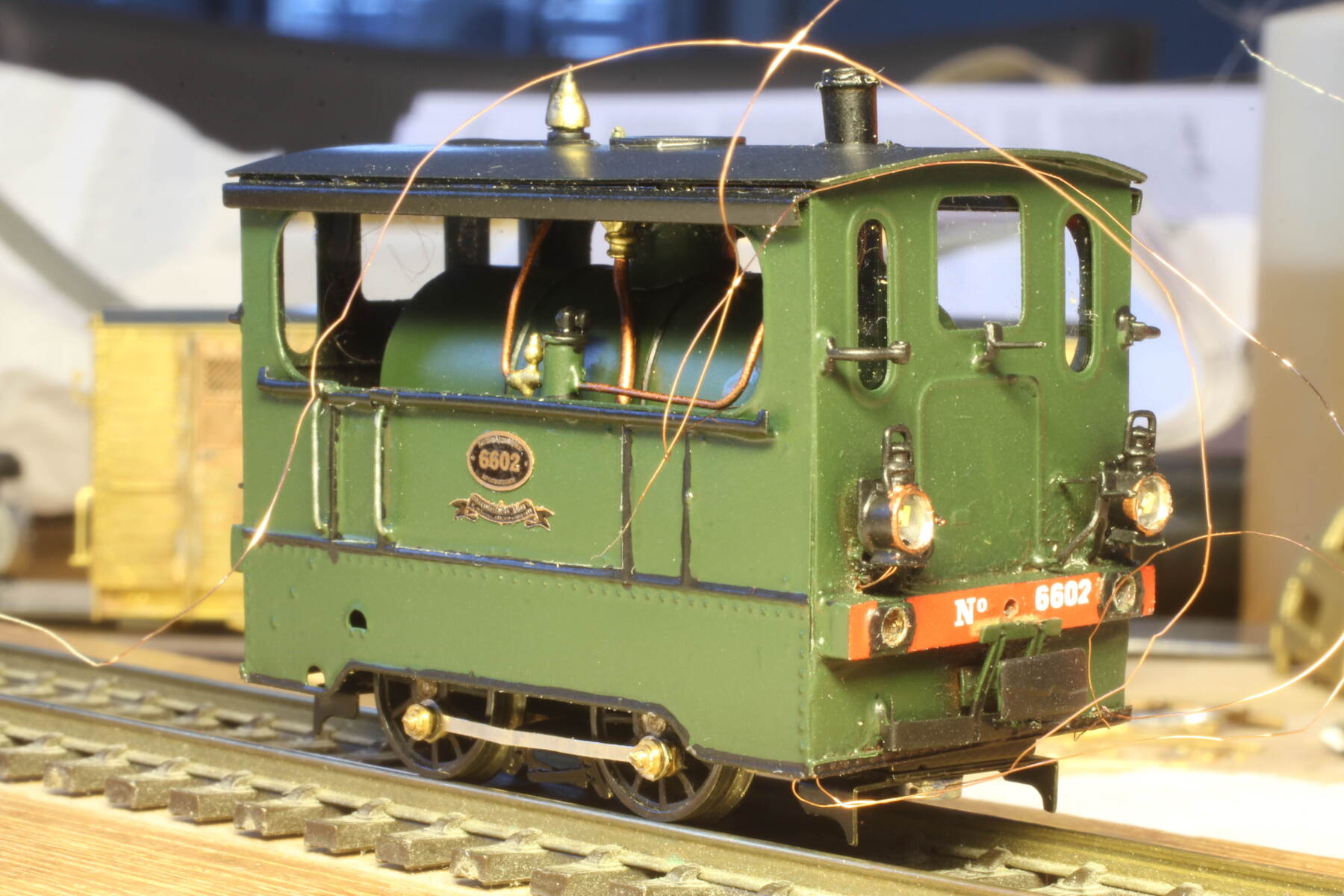

In elkaar zetten van dit model is een uitdaging. De ketel staat op een plaat welke op zich exact in de kap past vanaf de onderkant. En deze heeft dan aan een kopse kant een kleine rand en aan de andere kant 2 kleine randjes die in uitsparingen in de kopse kant moeten passen. Is een soort eenmalige worstelpartij om die netjes in elkaar te krijgen. Daarbij moet je tegelijkertijd de schoorsteen, een ontluchtingspijpje of zoiets en de fluit door 3 gaatjes in het dak zien te krijgen. Het is me redelijk gelukt, maar ik hoop dat dit nooit meer uit elkaar hoeft.
Nu nog de ruiten voor de lantaarns, de buffers en de aandrijving betrouwbaar krijgen. En de LED's in de lantaarns verbinden met een decoder die nog wel op de motor past.
Met nog de losse draadjes voor de verlichting:
En de kant van de machinist. Je ziet aan de dom de regulateur en net boven de rand het ganghendel. Erachter zit de remkraan:
IMG_0968
by
Ivo tB
, on Flickr
Na heel veel stellen van de wielen en uitvijlen van het messing blok waarop de motor wordt geplaatst, de vertraging is gemonteerd en waarin de assen worden gelagerd loopt de 6602 redelijk, maar is de stroomafname volgens mij onvoldoende. Mogelijk zijn de wielen toch nog een beetje vuil:
MVI_0966
by
Ivo tB
, on Flickr
Klik op het plaatje en je gaat naar Flickr. Daar nog een keer klikken.

Mooie tramloc. Loopt redelijk, maar als ik goed kijk, lijkt het of er toch iets wringt. Hij / zij trekkebeent.
