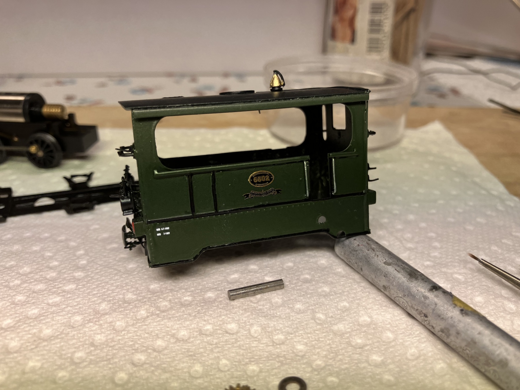

Inmiddels de 6602 (had het nummer in de kit verkeerd gelezen) in de richting van de afbouw gekregen:
Nu nog de ruiten in de kopwanden erin, de buffers zwarten en plaatsen, de motor vastzetten, de stroomafnemers plaatsen en een Lopi 5 erop en dan is het ding in principe klaar. Ik kan ook nog LED's in de lampen prutsen.
Oja, Erwin meldde nog dat de trambuffers te kort zijn. Ik weet dat hij langere heeft. Ik heb exemplaren voor een grote Henschel. Maar die kit wil ik nog niet kanibaliseren. Kan later eenvoudig worden vervangen.

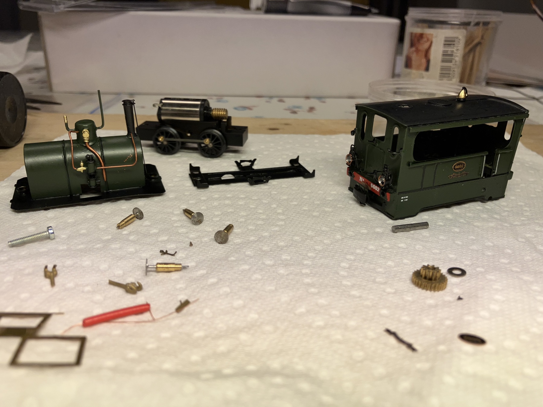

Eerst heb ik nog geprobeerd HSM belijning op het model aan te brengen, zowel met een trekpen als met transfers, maar dat beviel me niet. Ook al omdat op de koppen dan een bies met rondingen moest worden aangebracht en allerlei seinijzers uitsteken, kun je daar nauwelijks goed bij. Daarom de lok maar overgespoten van HSM bronsgroen naar NS lokgroen met zwarte biezen. Hier en daar moet nog wel wat worden geretoucheerd, maar dit is de lok tot zover:
En de ketel met aan een kant de remhendel en het ganghendel. De regulateur was hier weer van de dom afgebroken, maar die zit er inmiddels weer op.
Andere kant met de luchtpomp voor de rem:
De afsluiter van de schoorsteen is vanuit het huis te bedienen.
Dan zitten er ook nog luiken in. De handleiding zegt dat deze groen zijn geschilderd, maar het lijkt me logischer dat deze dingen van hout zijn net zoals de zijramen van (vrijwel) alle NS loks.
Hier zijn ze nog blank messing, maar deze worden nog in teak kleur gespoten.
Er zijn allerlei combinaties mogelijk. Met dicht plankenluik en zonder:
De handleiding zegt ook dat de bel op het dak messing moet zijn, maar ik vermoed dat deze in gebruik snel zwart was. Lijkt met ook nauwelijks te bereiken om te poetsen.
Ik denk dat ik de geleiding van de schuiframen boven en onder nog zwart ga maken. Lijkt me een logischer kleur dan groen.
