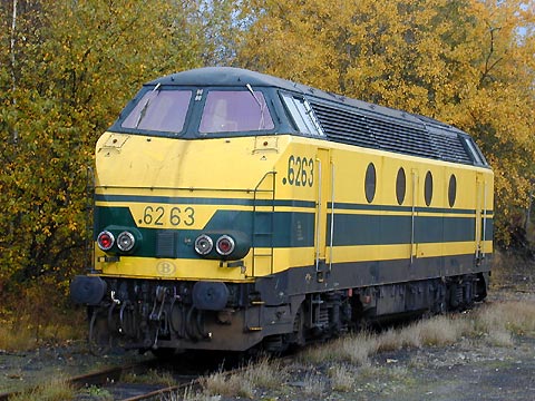

Roco, 62772, NMBS 6218
« Gepost op: 30 July 2006, 11:44:02 »
Hoi buffers en pantografen,
Ik heb mezelf de analoge gelijkstroom versie van de "6218" van Roco aangeschaft en moet zeggen dat het een zeer fijn model is met heel goede rijeigenschappen. :D
Doch stel ik vast dat de frontseinen pas goed oplichten bij een snelle vaart.
Dus als de loc over een rangeerterrein "kruipt" zie je haast geen fronseinen meer. >:(
Heeft iemand hiervoor een oplossing?????
Thanks.  ;)

« Reactie #1 Gepost op: 30 July 2006, 12:02:24 »
Ja, digitaal gaan rijden, kun je de verlichting schakelen wanneer je wilt. Analoog is het gewoon heel moeilijk. Je zult altijd over een bepaalde drempel moeten en aangezien loks bij een steeds lagere spanning al beginnen met kruipen zal de verlichting uit blijven, wat je ook doet.

« Reactie #2 Gepost op: 30 July 2006, 12:04:09 »
Er is ook nog een andere mogelijkheid en dat is het plaatsen van leds

Remco
Remco, kun je dit uitleggen? Want het zonder meer plaatsen van Leds gaat niet echt helpen denk ik.

« Reactie #6 Gepost op: 30 July 2006, 22:19:12 »
Inderdaad moeten de leds op een aparte manier aangesloten worden, ik ben zelf geen supertechneut op dit gebied, mogelijk dat iemand een schema heeft?

« Reactie #7 Gepost op: 30 July 2006, 23:15:54 »
Ja precies, en die aparte manier van aansluiten zorgt ervoor dat de verlichting nog steeds niet vanaf een lage spanning al lekker brand. Ik heb zelf wat modellen met 1,5V lampjes en wat componenten, maar het duurt nog steeds wat Volts voordat ze lekker branden, maw. op rangeer snelheden zie je nog steeds niks. Nee, voor dit soort gevallen gaat niets boven DCC vind ik.

« Reactie #8 Gepost op: 30 July 2006, 23:28:13 »
Leds branden bij mij wel redelijk snel en in ieder geval feller als origineel. Ik heb zelf de acts uitvoering (6703) denk dat deze technisch niet zal verschillen van de 6218. Bij de 6703 branden de front en sluitseine dusdanig flauw dat ze nauwelijks waarneembaar zijn.
Al heb ik ook ergens eens gelezen dat er 16 volts lampjes inzitten en dat als deze vervangen worden door 12 volts lampjes de lichtopbrengst aannemelijk beter is, of zou zijn.

« Reactie #9 Gepost op: 31 July 2006, 09:52:21 »
Vergeet ook niet de seinen om te draaien; bij de 6218 zitten deze nl. verkeerd om. D.w.z. de rode sluitseinen horen aan de buitenzijde te zitten. Bij de ACTS versies en de later uitgebrachte blauwe 6215 is dit juist.
