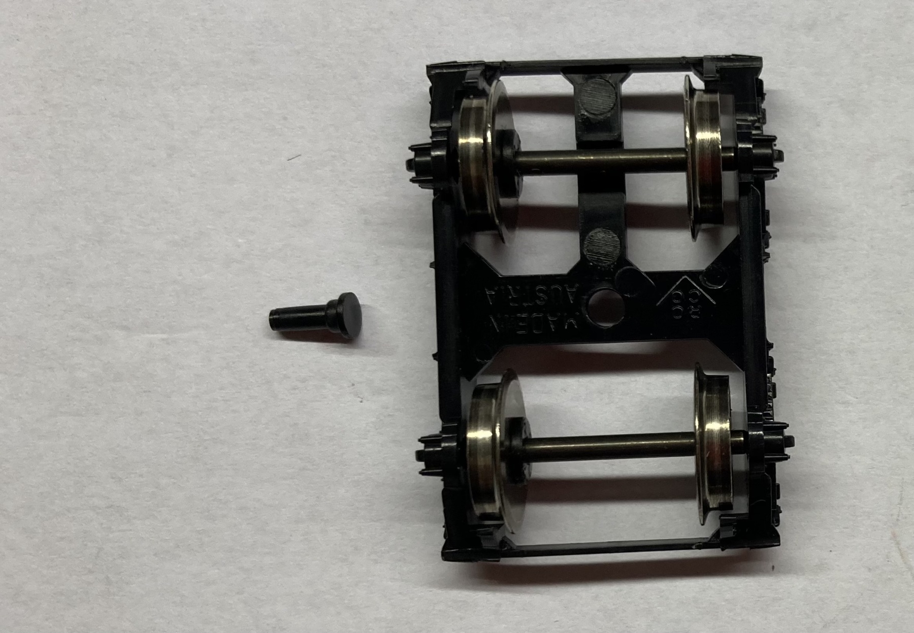

Mijn rongenwagen mist een pinnetje voor de draaistelophanging. Zelf knutselen gaat misschien wel lukken, maar omdat ik toch al een boodschappenlijstje heb, dacht ik dat pinnetje ook op de lijst te zetten. In
de handleiding van de wagon (47724)
wordt het niet genoemd als reserve-onderdeel. Weet iemand hier een nummer van? Het ziet er zo uit:

Re: Draaistelbevestiging voor Roco rongenwagen 47724
03 January 2025, 23:55:10 »
Ik zou een mailtje sturen naar Roco.
Mss kunnen zij je verder helpen.

Een alternatief zou zijn om er een klein schroefje in te draaien. Die ik ook bij draaistellen waar de klemmen van zijn gebroken. Werkt ook prima.

Dag Ferdinand,
Bevestigingspin heeft onderdeelnummer: 96176
Als de voorraad klopt, dan heeft mijn opvolger ETS-Modelspoor er nog 1 in voorraad
Vriendelijke groet,
Erwin Prummel

Bedankt! Ik denk dat BNLS nog steeds wint van de Roco-helpdesk (ik heb ze nog geen e-mail gestuurd).
Nog een aanvullende vraag: had ik daar als argeloze hobbyist achter kunnen komen of is het iets voor (ex-)leveranciers?

Voor
mijn Roco BR 64 lukte het wel alle benodigde artikelnummers te vinden
, met wat speurwerk in onderdelenlijsten van varianten van mijn exemplaar. Voor een ander goederenwagentje is het me ook gelukt, door te zoeken naar handleidingen van recentere uitgaven van de betreffende wagen (een twee-assige SBB silowagen 44314). Maar bij deze kwam ik niet verder dan de eigen handleiding.
Dus ik bedoel meer: had ik het nummer zelf ergens kunnen ontdekken?

Nee,
dit onderdeelnummer is voor de consument nergens terug te vinden.
Voor wagens is eigenlijk alleen dat leverbaar wat er
tegenwoordig op het bijgeleverde onderdelenlijstje staat.
Maar als je bijvoorbeeld dit nummer op de ROCO site invoert, krijg je het gewoon te zien met prijs.
Soms is er bij navraag wel eens iets mogelijk.
Maar niet alles word als onderdeel van wagens geleverd.
Behuizingen en ramen of een bodemplaat worden niet als onderdeel geleverd.
