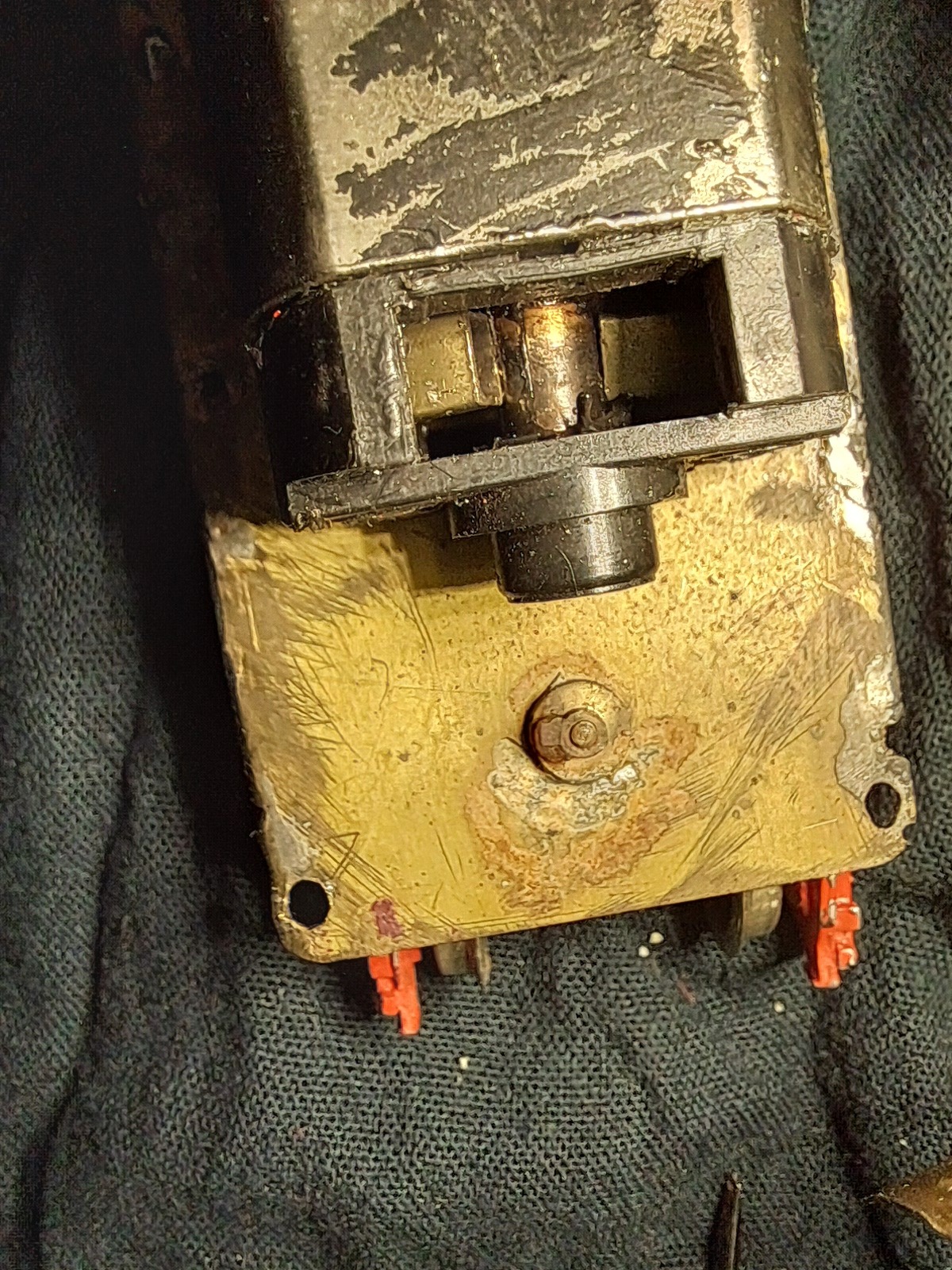

Sinds kort heb ik een Fleischmann 1170, die met een messing kit van Merker en Fischer tot een br 01 10 is omgebouwd.
De motor in de tender loopt niet, die is kennelijk zo heet geworden dat de borstelhouders diep in de kunststof buitenkant van de motor zijn gezonken en de motoras hebben klemgezet. Zie foto's.
Dit lijkt me nauwelijks te repareren.
Wie kan me helpen wat voor motor ik in de tender kan monteren? En waar die te krijgen zou zijn?

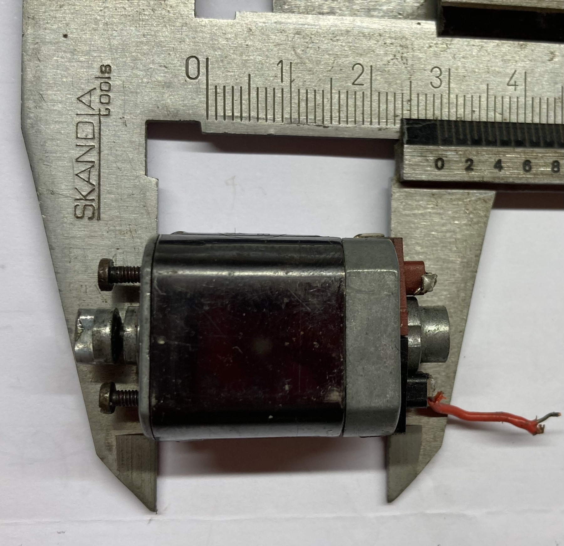

Het lijkt wel op een motor voor racebaanauto’s, die kan je bijvoorbeeld kopen bij de Slotraceshop in Putten.

Buiten t wormwiel en het gebrek aan vliegwielen lijkt het er op dat een micromotor hr002c in kan passen als dit H0 is. De motor lijkt op de motor die in een roco 4134 zit.
Ik zou micromotor.eu even contacten. Zijn erg behulpzaam.

De motor lijkt op een Bühler:
Deze heb ik tweedehands op een beurs gekocht.

Honderd procent een Bühler. Bij Lemo Solar hebben ze vast wel iets onder 'sonderposten'

Of gewoon onder “Modelleisenbahnmotoren”:
een originele Bühler voor een tientje

Bedankt allemaal voor jullie reacties.
Ik ben toch niet voor de Bűhler motor gegaan omdat ik problemen voorzag bij de bevestiging - met schroeven in de plaat rond de aandrijfas.
Op een bekende Chinese sit vond ik een 5 polige motor die zou moeten passen. Wordt vervolgd!
