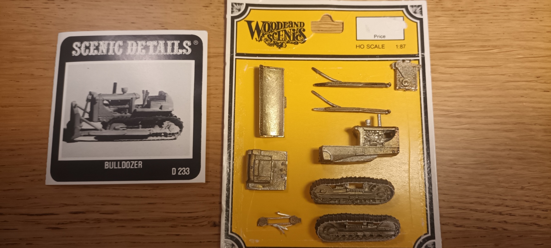

Hi,
We hebben een nieuw witmetaal slachtofder gevonden
Een woodland scenics caterpillar D7.
Adriaan

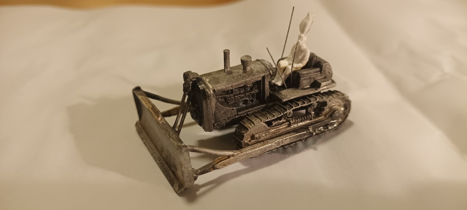

Re: Witmetaal solderen leren met een Mack truck kit van Lee town
Reactie #17 Gepost op:
31 December 2024, 08:57:53 »
Hi,
Zo alle onderdelen aan elkaar gesoldeerd met lowmelt.
Wat geleerde zaken:
lowmelt lijkt wat minder te vloeien en te trekken naar de hitte van de bout.
Ik probeer minieme stukjes lowmelt af te snijden en plaats het met een pincet op de plek waar ik ga solderen.
Denk aan de zwaartekracht waar de lowmelt naar toe vloeit
Vlammetje gebruikt om de draadjes voor de hendels te vertinnen. Zo hoef ik mijn bout niet te veranderen in temperatuur met het gevaar van door mijn model heen te smelten.
Wat zaken om nog te doen:
schoonmaken
poppetje gevonden om er op te zitten maar zal nog moeten worden geschilderd (benen wel een beetje gemanipuleerd met wat hitte)
schilderen
