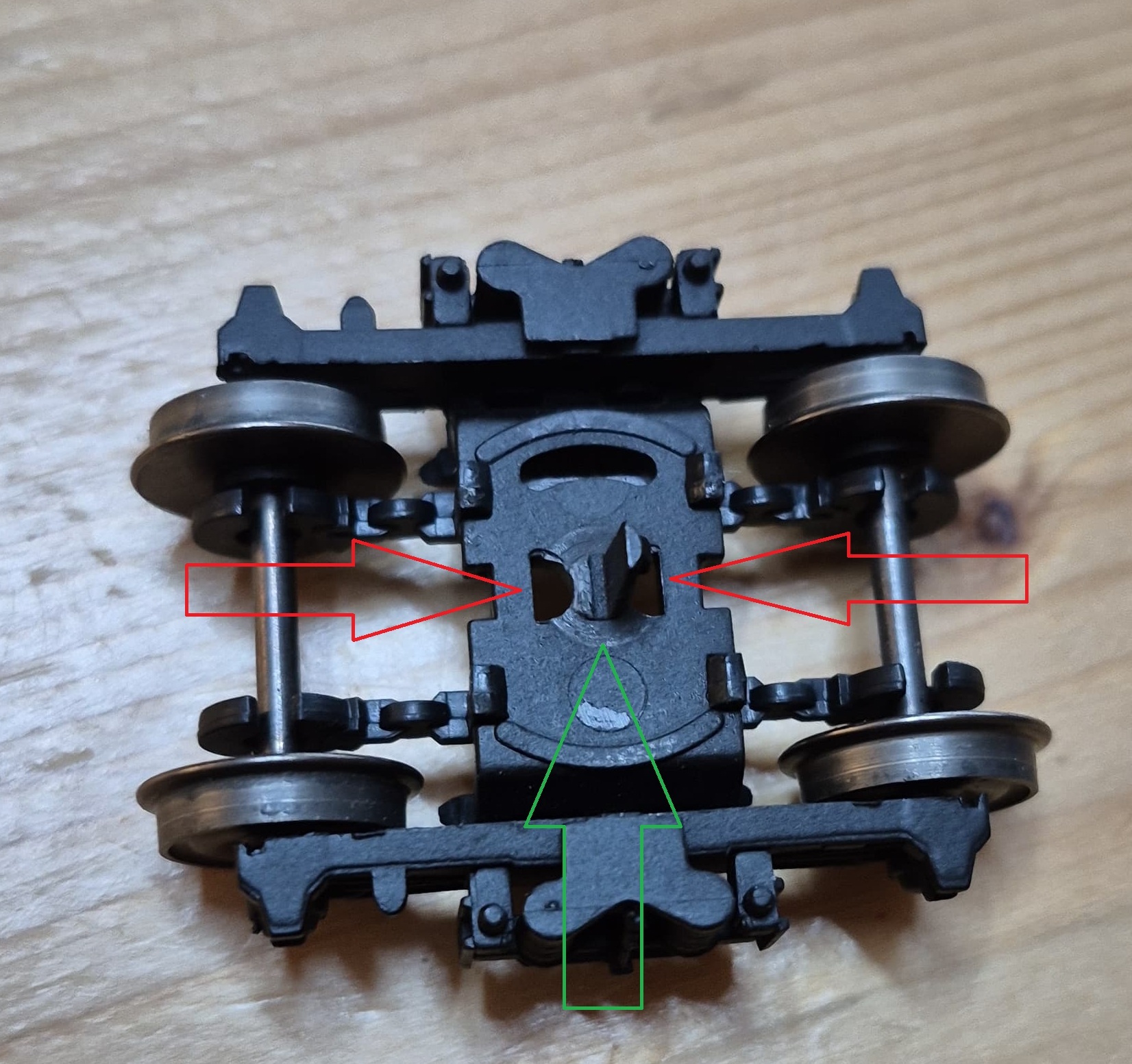

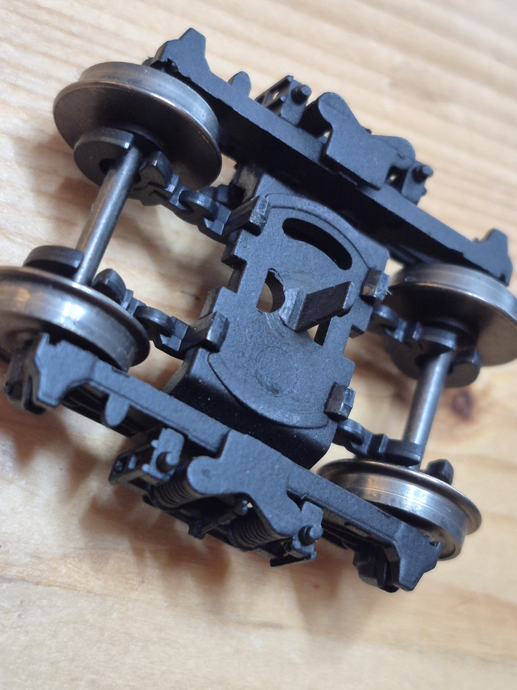

Hoi!
Heeft iemand ervaring met het repareren van een clip op een draaistel? Iets in het kader van best-practices ofzo? Onderdelen bestellen bij ACME is namelijk net zo zinloos als wat wat.
Alvast bedankt voor de suggesties!

Gaatje boren, boutje, moertje…eventueel met een plaatje styreen versterken aan de onderzijde

Ik steek meestal een stukje van een (afgebrande) lucifer met het draaistel mee in het gat.
Even wat proberen ivm de juiste lengte en dikte.
Uiteindelijk blijft het geheel goed zitten.
Het is beter om het houtje niet vast te lijmen.
Indien je het draaistel ooit eraf wilt halen, dan gaat dit veel gemakkelijker dus minder kans op breken van het andere bevestigingsdeel.
Het houtje volgt dan vanzelf.

Eerst bij de groene pijl de afgebroken pin verwijderen en daarna de gaatjes bij de rode pijlen opvullen met styreen. als alles is uitgehard op de plek van de oude pin een gaatje boren(3 mm of zo) en het draaistel bevestigen met een boutje en moertje( +/- 3 mm).
Grt, Ronald.

Ik weet niet of je er wat aan hebt, bij een Roco model heb ik een dergelijk probleem zo opgelost:
http://forum.modelspoorwijzer.net/ontsporen/dit-wil-je-niet-meemaken/msg72463/#msg72463
Succes, Johan

Bedankt iedereen voor de input! Het is gelukt, en het rijtuig lijkt weer ok. Proefrijden zal het uitwijzen of het nu goed gefixt is!
