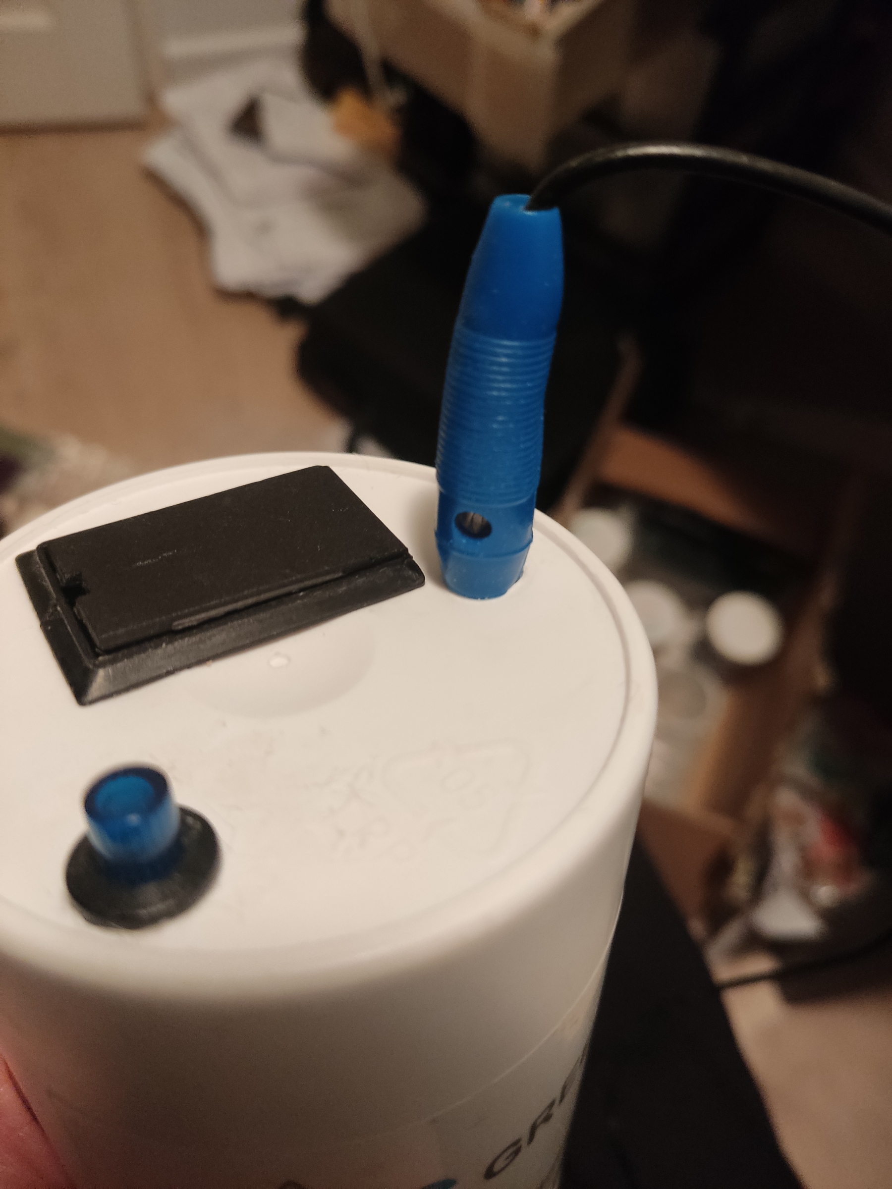

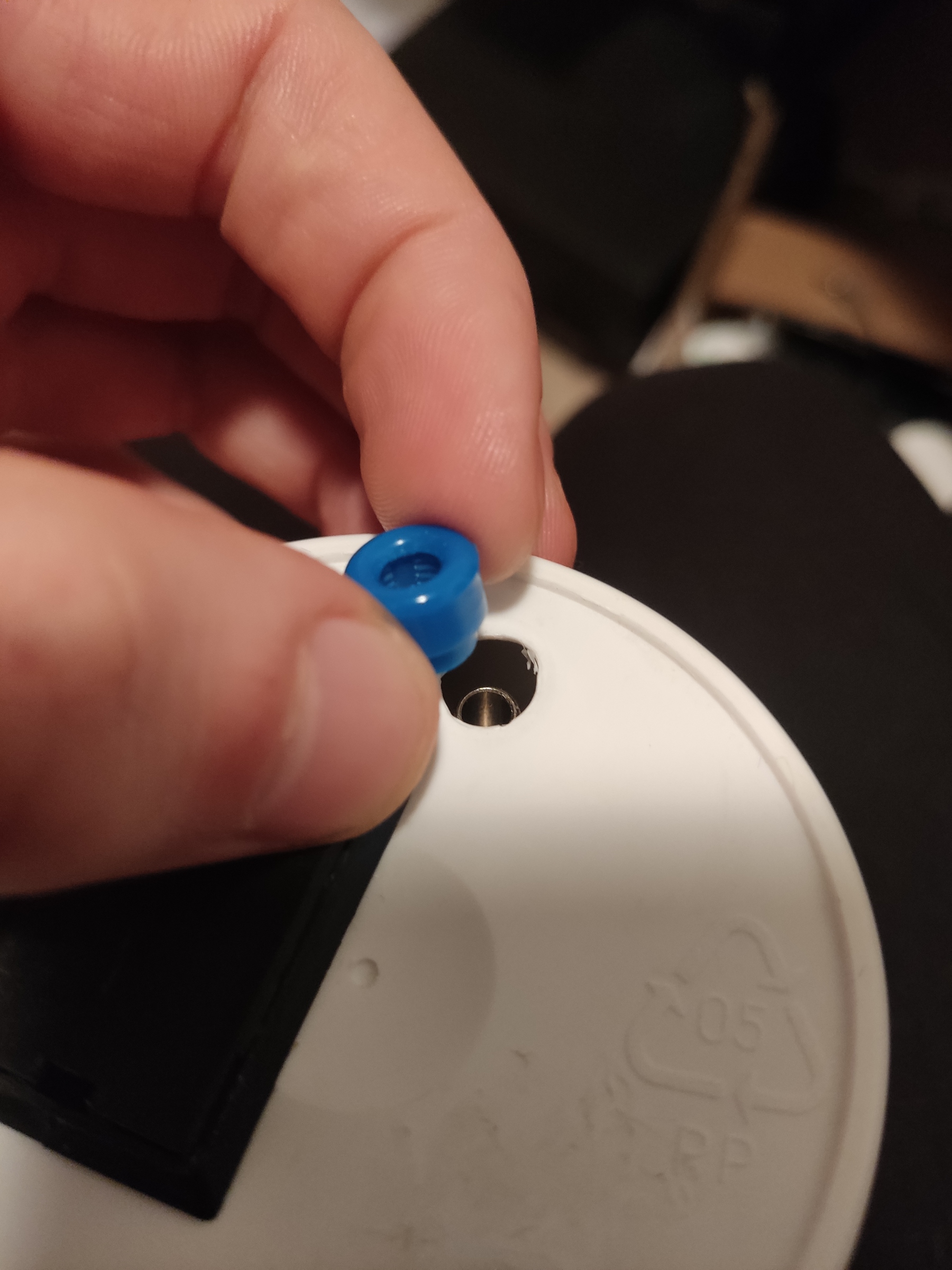

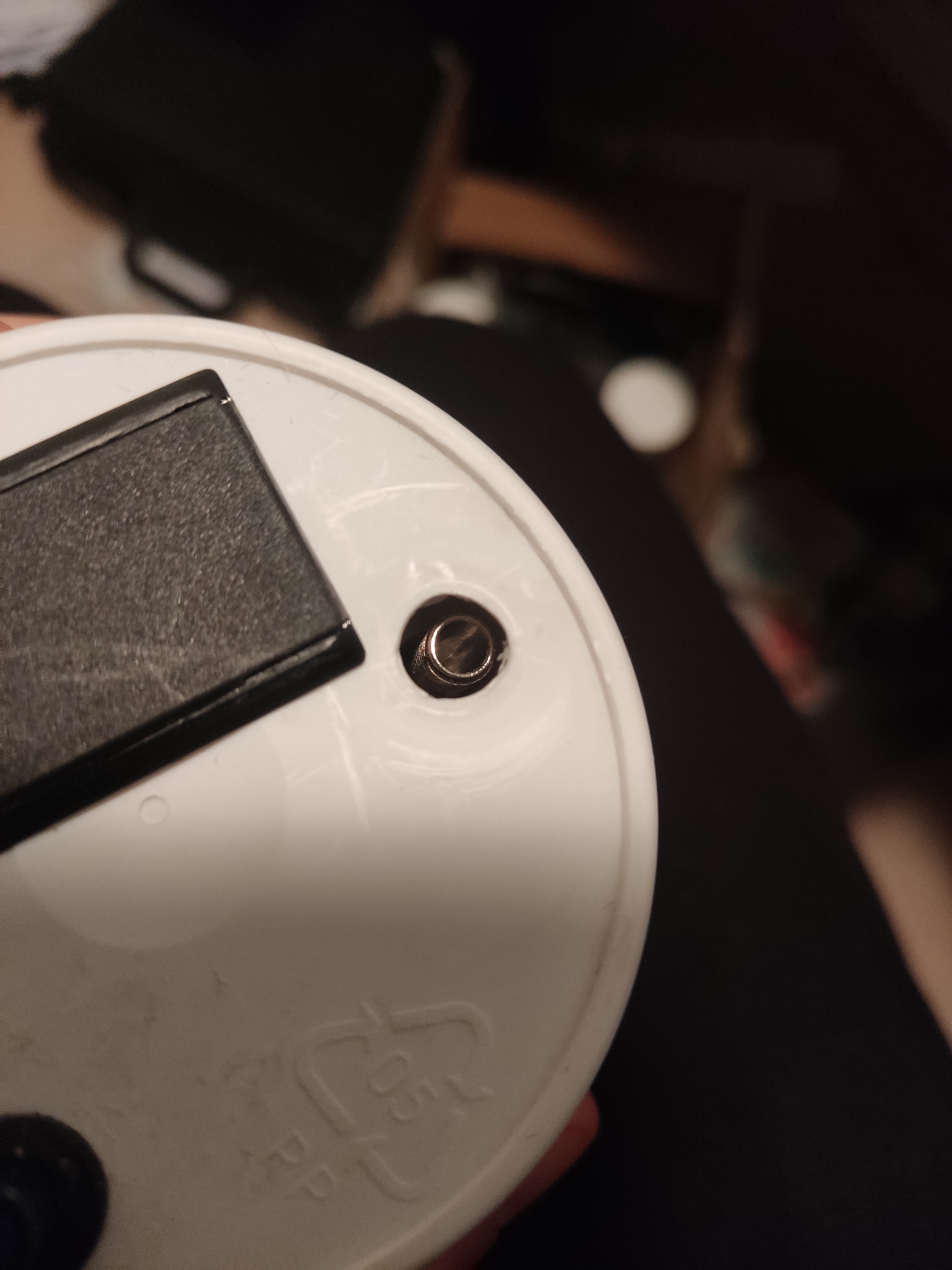

Ik ben net lid geworden van het forum om een vraag te stellen over een tweedehands RTS Greenkeeper. Ik heb dit ding aangeschaft als cadeautje voor een vriend van me, maar de ingang van het kabeltje waar je het stroomcircuit mee maakt is stuk. Het blauwe ringetje is eraf. Je kan het uiteinde van de kabel nog wel in de aansluiting steken, dus theoretisch zou het moeten werken. Ik vroeg mij af hoe het blauwe ringetje gewoonlijk vast zit? Is deze aan de aansluiting vast geschroeft? De aansluiting zit bij mijn exemplaar te diep in het apparaart om de ring op vast te schroeven. Mist er een onderdeel misschien, een soort opzet stukje?
Mijn vraag is eigenlijk: Zou iemand in het bezit van een RTS Greenkeeper eens kunnen kijken hoe het in elkaar zit? Zie foto's.

Die dingen zijn geschroefd. Zou je wat anders voor moeten kunnen krijgen. Probeer RTS eens te mailen, wss krijg je dat onderdeeltje wel opgestuurd. Service is normaal heel goed van ze.

Met een spits tangetje het busje naar boven trekken en daarna het blauwe dopje er weer voorzichtig opdraaien. Je ziet de schroefdraad zitten op de metalen bus en die dopjes hebben binnenschroefdraad.

Indien nog heel kun je het idd weer vastschroeven.

Verstandig om even te zekeren met een beetje cyanoacrylaatlijm op het schroefdraad. Deze verbindingen munten niet uit door hun betrouwbaarheid vanwege het fijne draad i.c.m. de kunststof bus.

@Maarten: Dat heb ik inderdaad geprobeerd, maar het voelde alsof het vast zat en ik durfde niet meer kracht te zetten. Dat gaf mij dus het idee dat er nog een onderdeeltje tussen moet...

Proberen, als het echt mis gaat kun je altijd nog op jacht naar een nieuw aansluitdingetje.

Zit echt geen beweging in. Ik zie ook dat het schroefdraad van de blauwe ring alleen boven het gat in de bus zit. Er moet dus iets uit de bus steken om de ring erop de draaien.

het blauwe deeltje past netjes in de opening en draait vast op de onderliggende schroefdraad.Lukt dat niet dan heeft men het binnenwerk doorgedrukt of het blauwe deeltje gebroken. Google maar eens dan zie je hoe het bovenop in elkaar zit

Dit is een normale "banaanbus" het blauwe bovendeel hoort vast te zitten op het metalen deel en daarna met een moer gemonteerd op de behuizing, dus moet helaas het apparaat open. Ik zie alleen niet hoe het open kan. Dus toch maar vragen bij de leverancier of fabrikant. Jammer, maar het is niet anders.

als hij nog goed werkt en de bananenklem er goed inpast zou ik die gewoon vastlijmen met lijmpistool.Mss niet de ideale oplossing maar als je hem niet open krijgt wel gebruiksklaar.

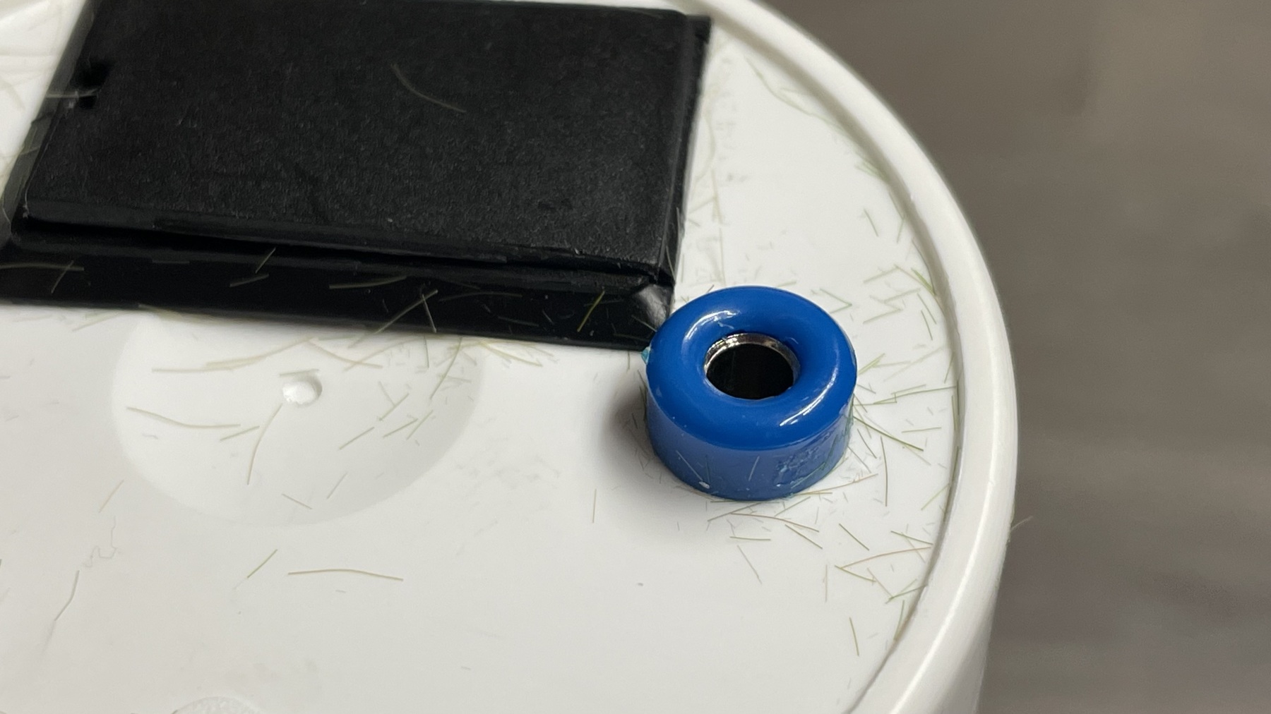

Heb even bij de van mij gekeken maar het metalen stekkerdeel moet toch echt een stuk naar boven bij jou.
Deze steekt door de bovenkant van het apparaat en dan gaat het blauwe busje er op.
Verder geen idee hoe je het ding open maakt.
