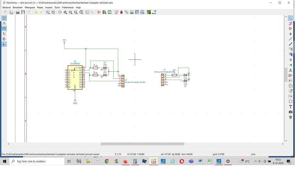

hallo
ik rij en stuur mij modelbaan digitaal dcc protocol.
loop tegen het volgens aan. ik heb vorig jaar een sein decoder gemaakt meteen - gestuurde signaal en gezamelijke +.
heb vorige week een aantal seinen overgekocht en ik kom er achter dat + gestuurd zijn en gezamelijke - hebben.
seinen zijn met leds.
ben al een poosje aan het proberen geweest met npn en pnp transistoren maar nog niet echt de oplossing gevonden.
heb ff een verkort schema getekend. de uln2803 wordt gestuur door een mircocontroler met software.
tot aan de schroef connector is het al printplaat.
groeten ronald
ik heb ledtjes gelijk achter de uln2803 gezet zodatik kan zien wat de decoder doet en met programmeren
wat hij doet.

Als je een IC voet gebruikt heb, kan je misschien de uln uitwisselen voor een udn2981. Dat is een high side driver. Je moet waarschijnlijk wel pinnen 9 en 10 anders wiren.

Ik kende beide IC's nog niet, maar de ULN2803 werkt precies verkeerdom voor deze situatie. Die kan alleen naar de min schakelen, en je wilt juist naar de plus schakelen.
Ik gebruik in zo'n geval een CMOS invertor IC. Levert genoeg stroom om een led aan te sturen, en schakelt zowel naar plus als naar min.

Inverter? Ik zou dan zoiets als een cd4050 pakken. Anders moet je al je digitalWrite functies in software omdraaien
Maar die udn is hier op 2 pinnen na pin-compatible met de uln dat lijkt me het makkelijkst uitvoerbaar.

Waarom moet je al je functies omdraaien? Het is toch de bedoeling dat de inverter het signaal omdraait terwijl de rest gelijk blijft? Of mis ik nu iets?

O wacht ik snap het al. Jij wilt er een chip achter plakken en ik heb het over het vervangen van de uln chip.
Ik dacht dat je de inverter direct achter de IO pinnen van de uProcessor wilde plakken, dan zou het verkeerd om zijn. Daar ging het mis bij mij.
