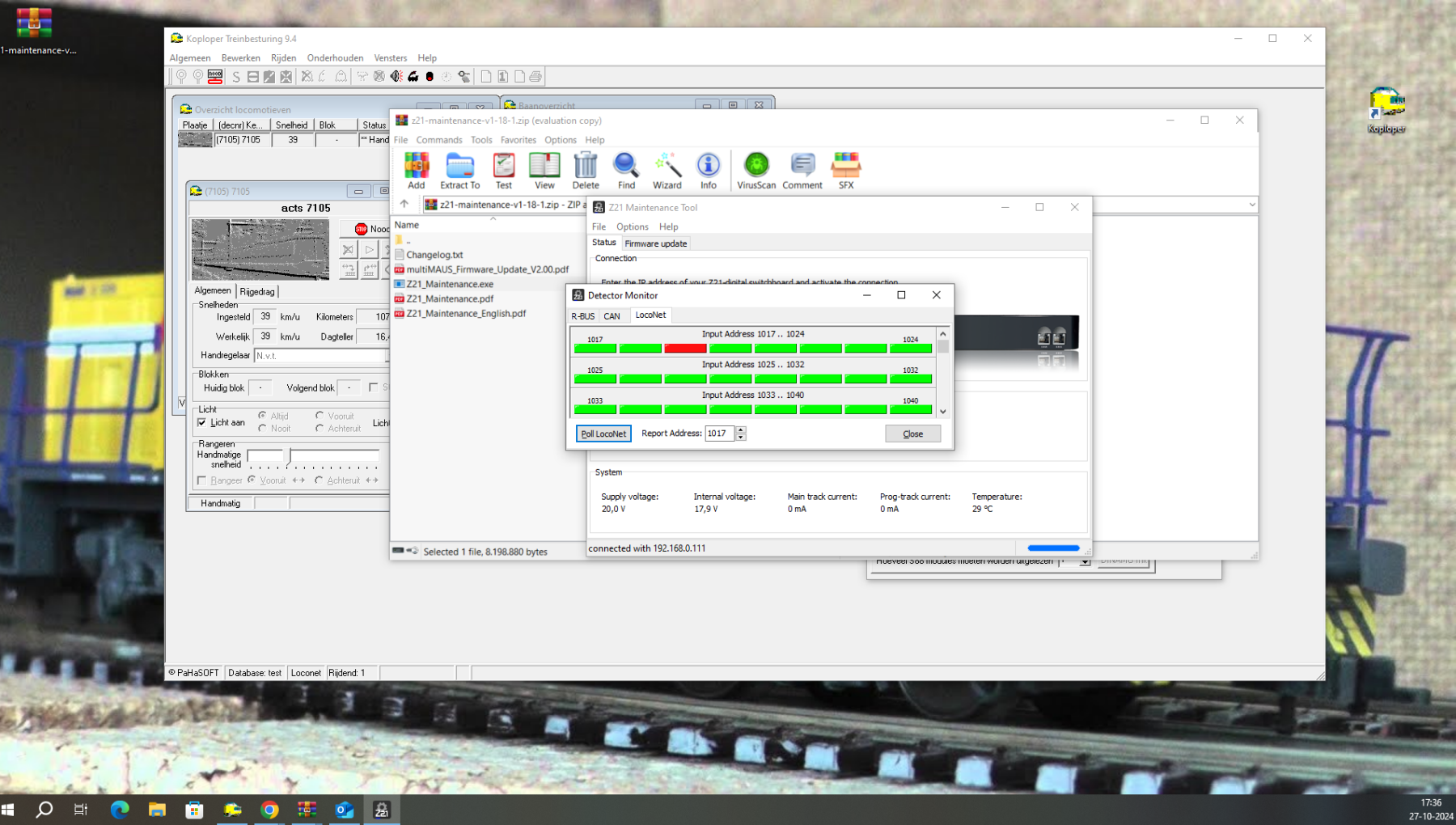

Citaat van: ns loc
Ik ben wat aan het stoeien met de z21 zwart, koploper en wat bezetmelders van Digikeijs.
Zo maar een vraag uit interesse: Daar Koploper de Z21 niet direct kan aansturen, hoe heb je de Z21 op je PC aangesloten ?

ns loc
  • Berichten: 45
Re: digitaal bezetmelden z21 koploper
« Reactie #16 Gepost op: 26 October 2024, 22:11:43 »
Goedeavond Karst,
Ik heb deze via het loconet interface van Rosoft aangesloten vanuit de L-bus naar het kastje van rosoft en dan door naar de loconet aansluiting van de dr4088ln-cs loconet.
Mijn vermoeden is trouwens dat ik met tekenen niet alle bezetmelders benoemd heb dat ga ik morgen ochtend nog eens uitpluizen.

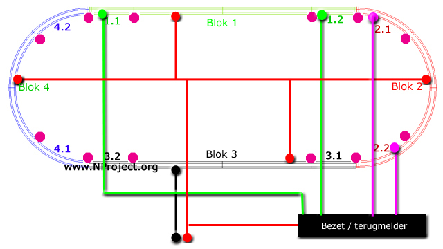

ns loc
  • Berichten: 45
« Reactie #17 Gepost op: 27 October 2024, 18:36:07 »
Goedeavond Mensen,
nu dacht ik het gevonden te hebben helaas te vroeg gejuicht. Heb een ovaal baantje gemaakt alles volgens de de volgende tekening aangesloten. trein rijdt wel maar stopt niet in blok wat ik aangeef.
Nu heb ik eens via mainconrtol van de z21 gekeken en daar ziet hij alle bezetmelder punten alleen in een ander nummer ipv de 1.01 enz ziet hij de 1017 enz rara hoe kan dat.
M.v.g
Rob

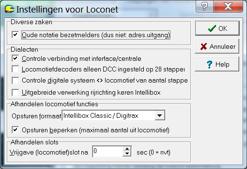

Citaat van: ns loc
Ok, die 1017 is correct. Die rare, in mijn ogen kromme, nummering van iTrain : 1.01 etc. leidt enorm tot verwarring. Die nummering is m.i. nog uit de dagen dat terugmelders vaste modulenummers en dito ingangen hadden.
Je kunt dit ergens uitzetten in iTrain.
Grtzz,
Karst

Goedeavond Karst,
Ik heb koploper en daar ziet hij de bezetmelders als 1.01 t/m 1.08.
In de z21 ziet hij de trein wel maar koploper niet.

« Reactie #20 Gepost op: 27 October 2024, 20:04:32 »
Sorry :)
Was de hele middag in de weer met iTrain en Z21  ;D
Maar in Koploper kan het ook:
Dit vind je onder "Instellingen per DataBase | Speciaal Digitaal Systeem"
Let Op, het vinkje moet dus AAN als je 1.01 etc NIET wilt hebben ;)

Goedeavond Mensen,
Wat ik al eerder schreef, je sluit de ongedetecteerde delen (de rode lijn) rechtstreeks aan op de centrale. Tussen je bezetmelders (gedetecteerde delen) en de ongedetecteerde delen heb je nu een potentiaal verschil. Daardoor zullen bezetmeldingen niet of niet goed doorkomen en mist koploper bezetmeldingen omdat die nog steeds staat te wachten tot de eerst volgende melding binnenkomt. Maar als die niet doorkomt rijdt je trein gewoon door en stopt dus niet op jouw verwachte plaats. In de rode lijn vanaf de centrale moet je de diodeschakeling plaatsen zodat je geen potentiaal verschil meer hebt.
Kijk hier maar hoe dat werkt
Gr.
Eric
