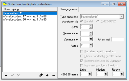

  • Berichten: 45

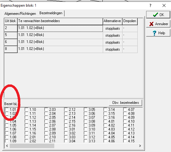

Re: digitaal bezetmelden z21 koploper
« Reactie #3 Gepost op: 24 October 2024, 20:11:43 »
Goedeavond,
Zo heb ik het nu staan hopelijk is het goed. Heb alles in gesteld aan de hand van filmpjes op youtube
« Laatst bewerkt op: 24 October 2024, 20:14:35 door ns loc »

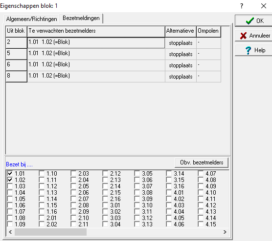

Hoe kan een trein nu stoppen in blok 2 bij melder 1.04 als die nergens in je blok ingevuld is ?
Jos
  • Berichten: 2147
« Reactie #5 Gepost op: 25 October 2024, 12:56:37 »
Die heeft hij misschien wel ingevuld, maar laat hij niet zien.
Hij laat hier alleen zien wat de melders van blok 1 zijn, komend uit de blokken 2, 5, 6 en 8
We zouden ook even dat overzicht moeten hebben van blok 2 zodat we kunnen zien hoe het daar staat.
En je zou via de loging in elk geval de tergmelders langs moeten zien komen als die door het systeem aan koploper worden gegeven.
Roelco
  • Berichten: 7148
« Reactie #6 Gepost op: 25 October 2024, 13:05:23 »
En "bezet bij" ook even invullen......
Probleem zal wel zijn de juiste volgorde van de bezetmelders.
Josephes
  • Berichten: 358
« Reactie #7 Gepost op: 25 October 2024, 15:33:48 »
Waarom dan een schermafdruk van blok 1, en niet van blok 2 waar 1.04 ingevuld zou moeten zijn ?
Jos

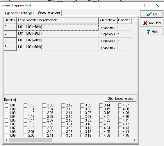

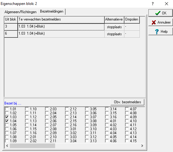

ns loc
  • Berichten: 45
« Reactie #8 Gepost op: 25 October 2024, 16:32:42 »
Goedemiddag mensen
Had gisteren screenshots genomen van de laptop en daar stond het fout op nu heb ik de goede screenshots.
hopelijk vind ik wat ik fout doe.

  • Berichten: 2147
« Reactie #9 Gepost op: 25 October 2024, 16:53:41 »
En hoe zitten je blokken aan elkaar. Want voor blok 2 heb je wel bezetmelders aangegeven, maar je kunt blijkbaar niet gelijk van blok 1 naar blok 2. Er staan alleen melders vanuit 3 en 6.
Dus moet er van blok 1 nog een ander blok tussen zitten, of meerdere, maar die zie ik hier zo nog niet terug.
Dus zou je je database even beschikbaar moeten maken, dan kunnen we die controleren. Weet alleen niet of dat hier op het forum ook kan.
Anders toch even naar het koploper forum gaan, daar je hele databaes beschikbaar maken, dan kan er naar gekeken worden.
Anders hier even een schreenshot plaatsen van je blokken en hoe die verbonden zijn met elkaar.
Roelco

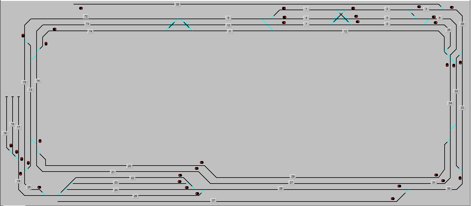

« Reactie #10 Gepost op: 25 October 2024, 17:50:57 »
Goedeavond,
hier het sporen plan
M.v.g
Rob
  • Berichten: 7148
« Reactie #11 Gepost op: 25 October 2024, 18:36:26 »
Het sporenplan is bepaald niet wat je in je openingspost beschrijft.
Je kunt beter een proefbaantje maken: een ovaaltje met een paar blokken, een inhaalspoor als blok en een kopspoortje als blok. En dat aan het rijden zien te krijgen.
Gr, Ben.

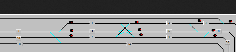

Dan heb je toch iets niet goed zitten nog. Als ik naar dit deel kijk:
dan zou je vanaf links van blok 9 naar blok 1 kunnen, en rechts vanaf blok 2, 5 en 8.
Waarbij je dan vanaf de ene kant de melders 1.01, 1.02 krijgt, zeg in dit geval blok 9, en dan vanaf de andere kant, lokken 2, 5 en 8 krijg je dan 1.02, 1.01.
(of andersom natuurlijk )
Hieronder heb je alleen 2, 5, 6 en 8. Dus 6 lijkt mij blok 9 te moeten zijn, en dan zou daar de bezetmelders andersom moeten.
Voor blok 2 lijkt het te zijn links vanaf blok 1, 4 en 7, die dan de melders 1.03 en 1.04 zouden kunneb hebben, en van de andere kant vanaf blok 3 en 6, met de melders dan net andersom: 1.04 en 1.03.
Maar hieronder heb jij alleen maar 3 en 6 staan.
Heb je eventueel ook dit overzicht voor ons:
Roelco
