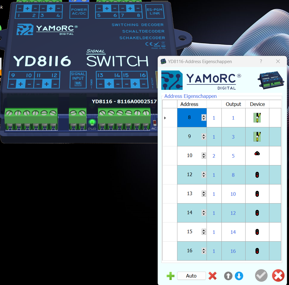

Dat wisseladressen ook in andere decoders gebruikt worden kan niet de oorzaak zijn dat het dwergsein niet werkt.
Een eerste controle:
Wanneer je met de getoonde instellingen
via de centrale
het wisseladres 8 heen en weer schakelt, reageert dan de wisselaandrijving aangesloten op de uitgangen 1 en 2 van deze YD8116?

Hallo Bert,
Vanmiddag eerst eens even een overzicht gemaakt van alle decoders en de te gebruiken dcc adressen, deze vervolgens allemaal geconfigureerd in de decoders en een dwergsein en een hoofdsein aangesloten , alles werkt perfect en ook de wissels doen het zoals het hoort, zowel op het schakelbord van de 7010 als op de Multimaus. Ik denk dan ook dat de dubbele adressen de oorzaak zijn geweest.
Bedankt voor jouw hulp , die heeft me weer een stukje wijzer gemaakt

Hallo Peter,
Fijn dat het nu werkt.
Maar toch nog een opmerking: dezelfde wisseladressen meerdere malen in verschillende decoders kunnen niet de oorzaak zijn van jouw problemen zijn geweest. Ze kunnen wel voor verwarring bij de gebruiker zelf zorgen...

Bij de volgende stap naar besturing via bv Itrain dan moeten alle devices, wissels seinen enz toch wel allemaal een eigen uniek adres hebben ?
Bert_Apd
Berichten: 1910
N-Spoor DB Epoche III
Re: Dwergsein op YD8116
Reactie #19 Gepost op:
13 September 2024, 20:09:18 »
Uiteraard moeten devices/functies een uniek adres hebben anders kun je ze niet uniek aansturen.
Maar je kunt dat adres wel meerdere keren in verschillende decoders definiëren. Elke decoder zal dan bij een opdracht voor dat adres de bewerking uitvoeren. Of dat in de praktijk zinvol is kan alleen de gebruiker bepalen.
Vergelijk het maar met een commando voor een peleton soldaten. Het commando "Jansen presenteer geweer" zal, wanneer er maar één soldaat in het peleton Jansen heet, alleen door deze soldaat uitgevoerd worden. Zijn er echter meer soldaten met de naam Jansen in het peleton aanwezig, dan zullen die allemaal hun geweer presenteren.... 😉
Maar normalerwijze zul je een specifiek device adres slechts in één decoder definiëren. Specifieke functies zou je bijvoorbeeld wel in meerdere decoders met hetzelfde adres kunnen definiëren.
