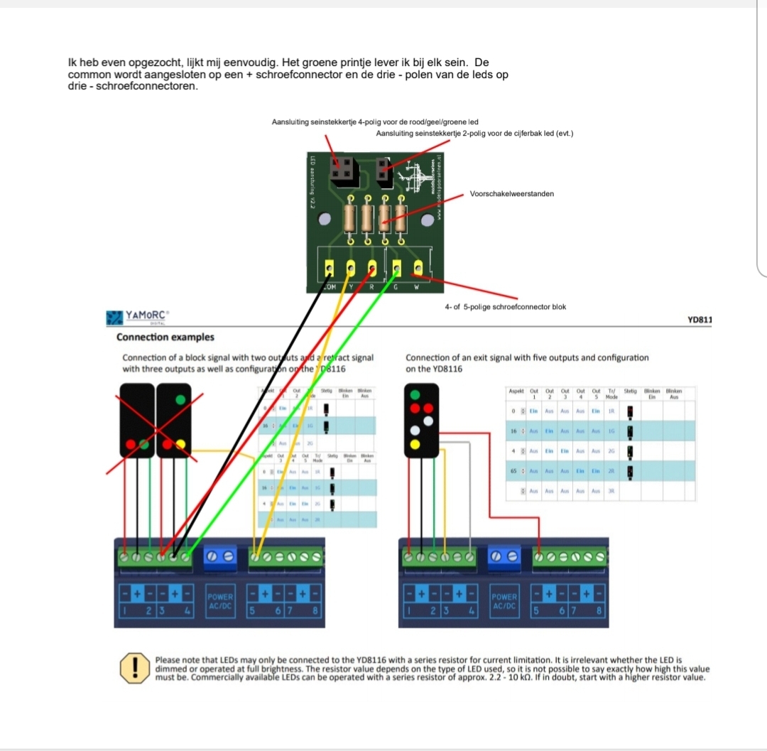

Vandaag wat seinen binnen gekregen. Om even te proberen heb ik een dwergsein aangesloten op de YD8116 volgens onderstaand schema en geconfigureerd. Het sein blijft echter maar op 1 kleur staan als ik schakel tussen de verschillende keuzes. Wat doe ik fout ?

De boel nog eens een keer opnieuw gedaan, nu kan wel geschakeld worden tussen de diverse kleuren alleen brand geel er continu bij en knipperend geel doet ie niet maar blijft dan ook constant branden.

Ik neem aan dat je een NS Dwergsein wilt aansluiten met 3 lampen, rood, geel en groen.
Eerst maar eens een aantal vragen.
https://images.beneluxspoor.net/bnls_2024/cid-f-lzwfntph0-66e1e88d22460.pdf
Je hebt bovenstaand aansluitschema bijgesloten, heb je dat zelf vervaardigd of heb je dit als voorbeeld meegekregen van de leverancier Modelspoorseinen.nl?
Op welke uitgangen van de YD8116 heb je de rode, groene en gele lamp van het sein aangesloten? Zoals getoond in het door jou getoonde aansluitschema?

Inderdaad gaat het om een NS dwergsein met drie lampen rood geel groen. Het schema heb ik van modelspoorseinen gekregen en dat komt exact over een met de configuratie van Yamorc en is dus ook zo aangesloten.

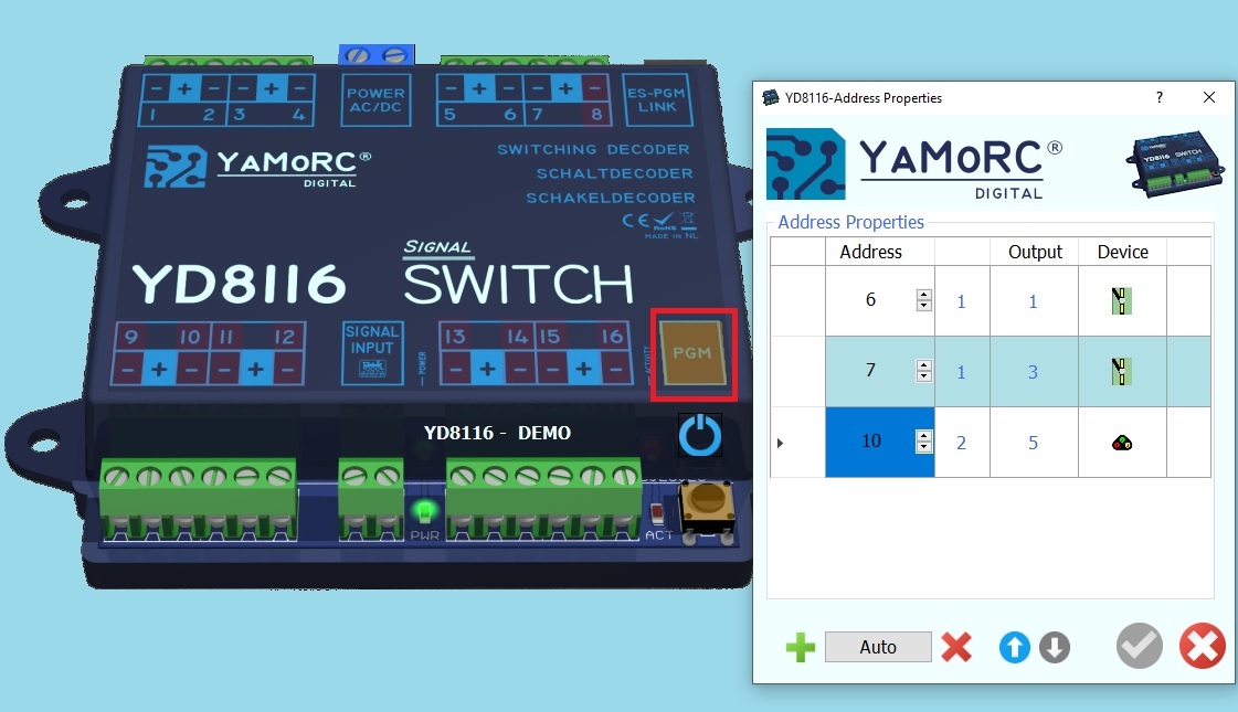

Klopt het dat deze YD8116 dan onderstaande definities heeft gekregen?
Bert

 Hallo Ben,
De definities staan precies zoals in jouw afbeelding.
First adres van alle poorten staan op 10.

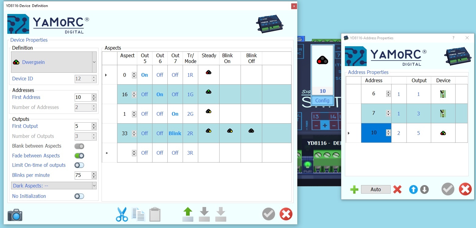

Het First Address heeft niets met de gebruikte poorten (= uitgangen of OUTs) te maken.
Een sein op de YD8116 benodigt afhankelijk van het aantal mogelijke seinbeelden één of meerdere DCC wisseladressen, te beginnen vanaf het "First Address".
Het NS dwergsein heeft voor zijn 4 verschillende seinbeelden 2 DCC adressen nodig, via het eerste adres (in jouw geval adres 10) wordt het seinbeeld rood of groen geschakeld, via het tweede adres (in jouw geval dus adres 11) wordt het seinbeeld geel of geel knipper geschakeld:
  - adres 10 rood/afbuigend (1R) schakelt het seinbeeld rood (OUT5 aan)
  - adres 10 groen/rechtdoor (1G) schakelt het seinbeeld groen (OUT6 aan)
  - adres 11 groen/rechtdoor (2G) schakelt het seinbeeld geel (OUT7 aan)
  - adres 11 rood/afbuigend (2R) schakelt het seinbeeld geel knipper (OUT7 knippert)

Als je de YD8116 opnieuw ingesteld hebt, zou je dan via de PGM toets op het scherm van het Configuratie Programma het onderstaande plaatje kunnen oproepen en daarvan een schermprintje kunnen maken?
Zou je het schermprintje dan willen plaatsen in je eerstvolgende antwoord?
« Laatst bewerkt op: 12 September 2024, 20:30:26 door Bert_Apd »
