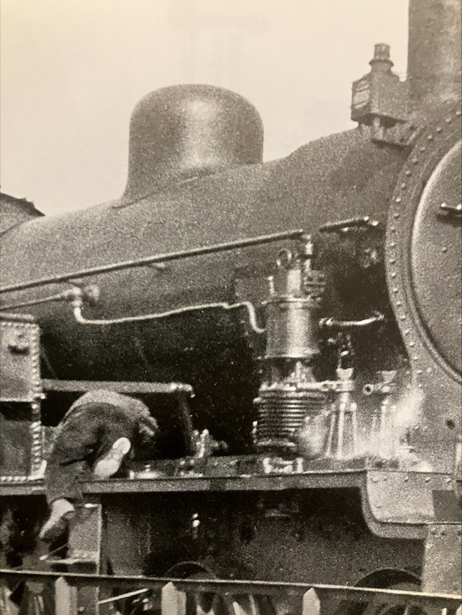

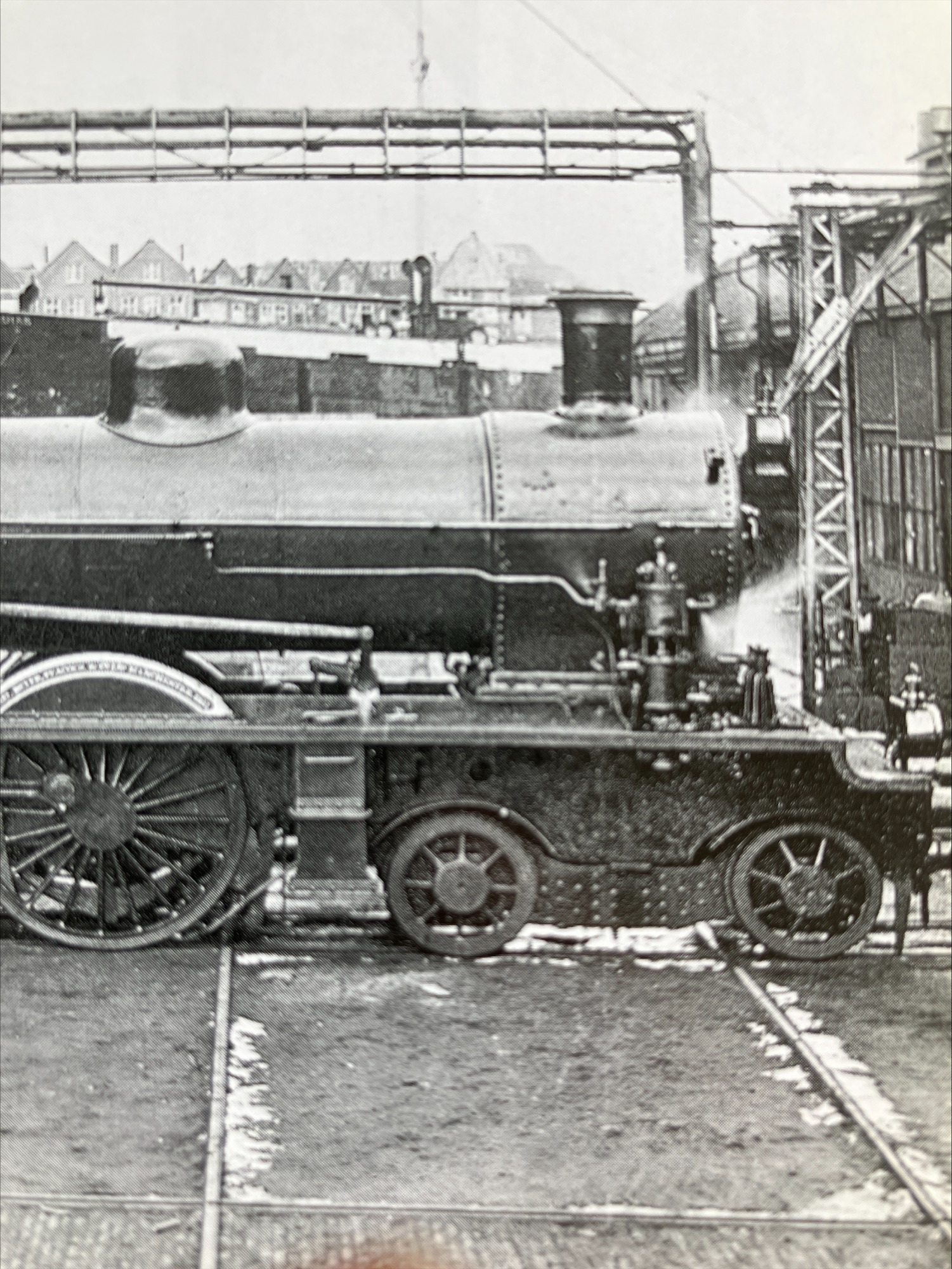

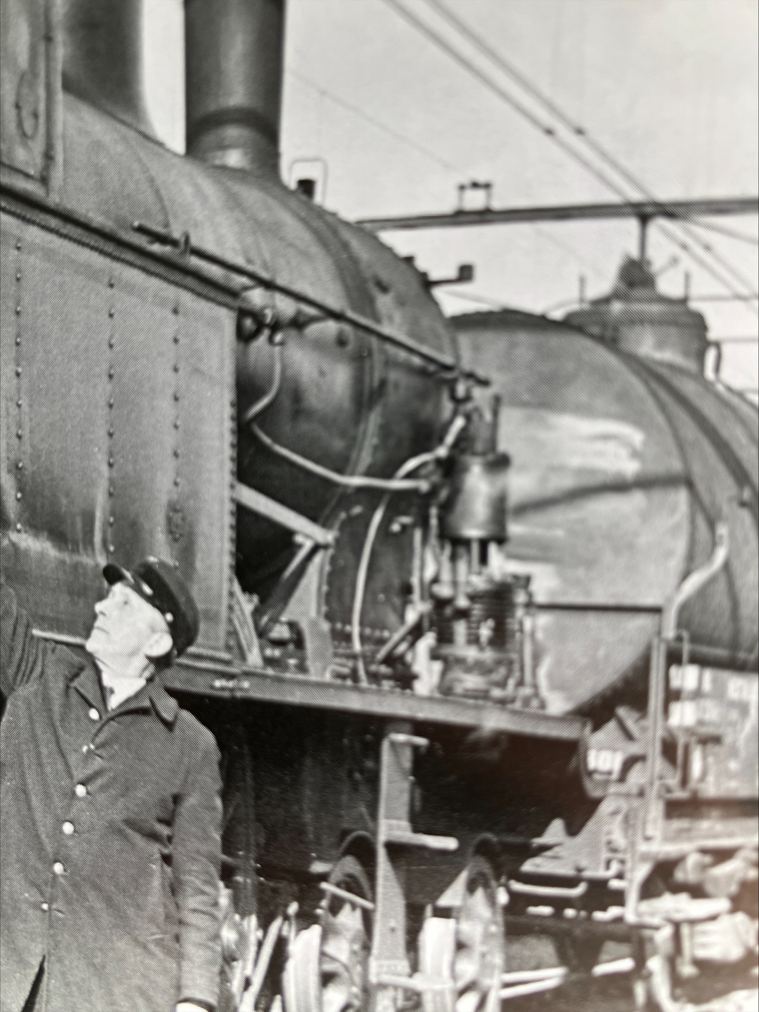

Ik heb geen diepgaande research gedaan na WO2, maar ik kan op dit moment geen loc vinden waarbij de voorverwarmer is afgenomen en tevens de driehoeken zijn weggehaald. Of je ziet ze zitten of het is een groot donker zwart gat op de foto's.

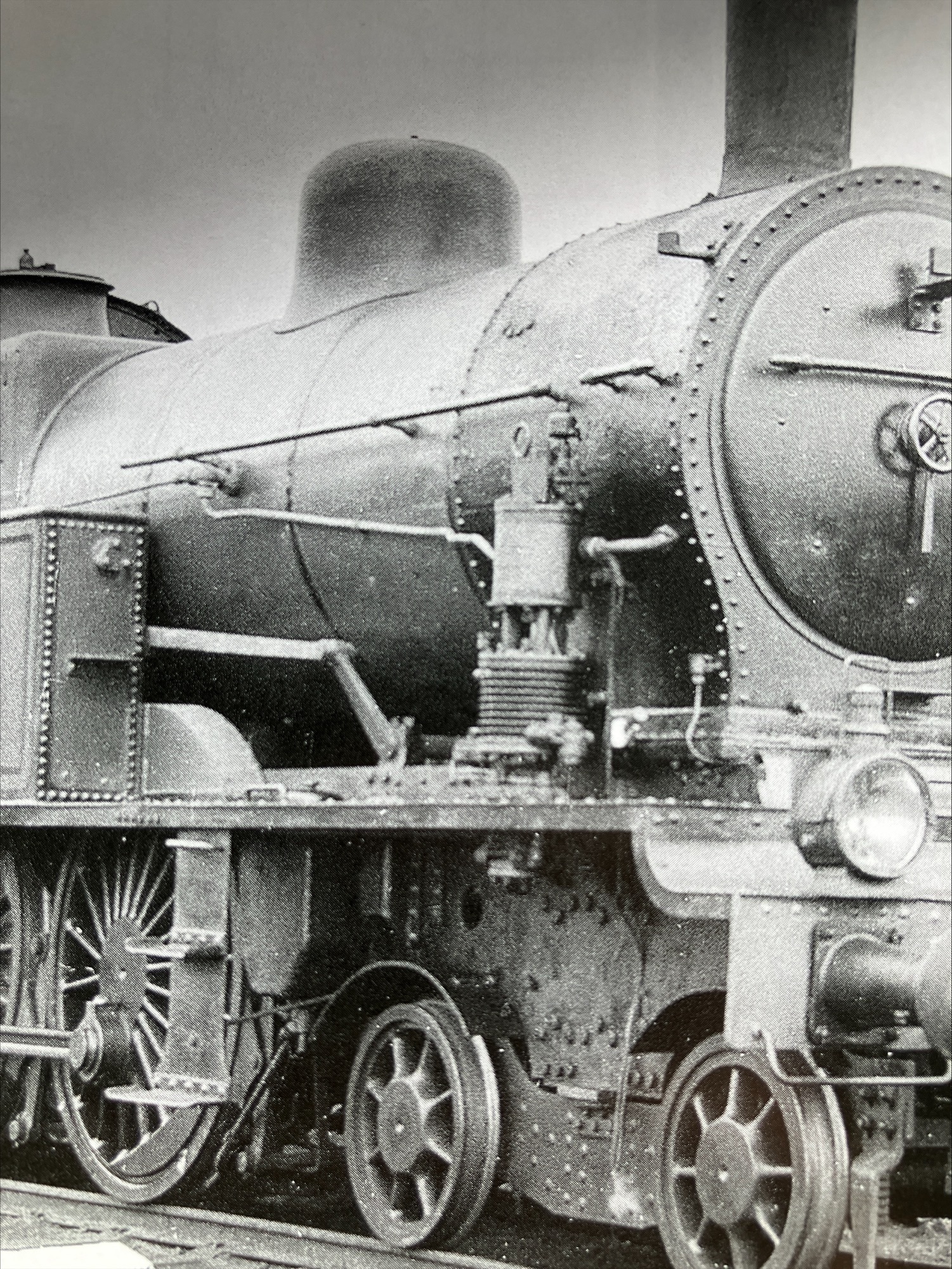

Was mij nog nooit opgevallen maar ze zitten overal nog op.
Je ziet ook dat er bij sommige nog een kraantje zit daar waar de leiding de rookkast ingaat.
Deze is wel handig om de positie van de steunen te bepalen.
Stephan.
« Laatst bewerkt op: 21 August 2024, 21:49:50 door prutser »

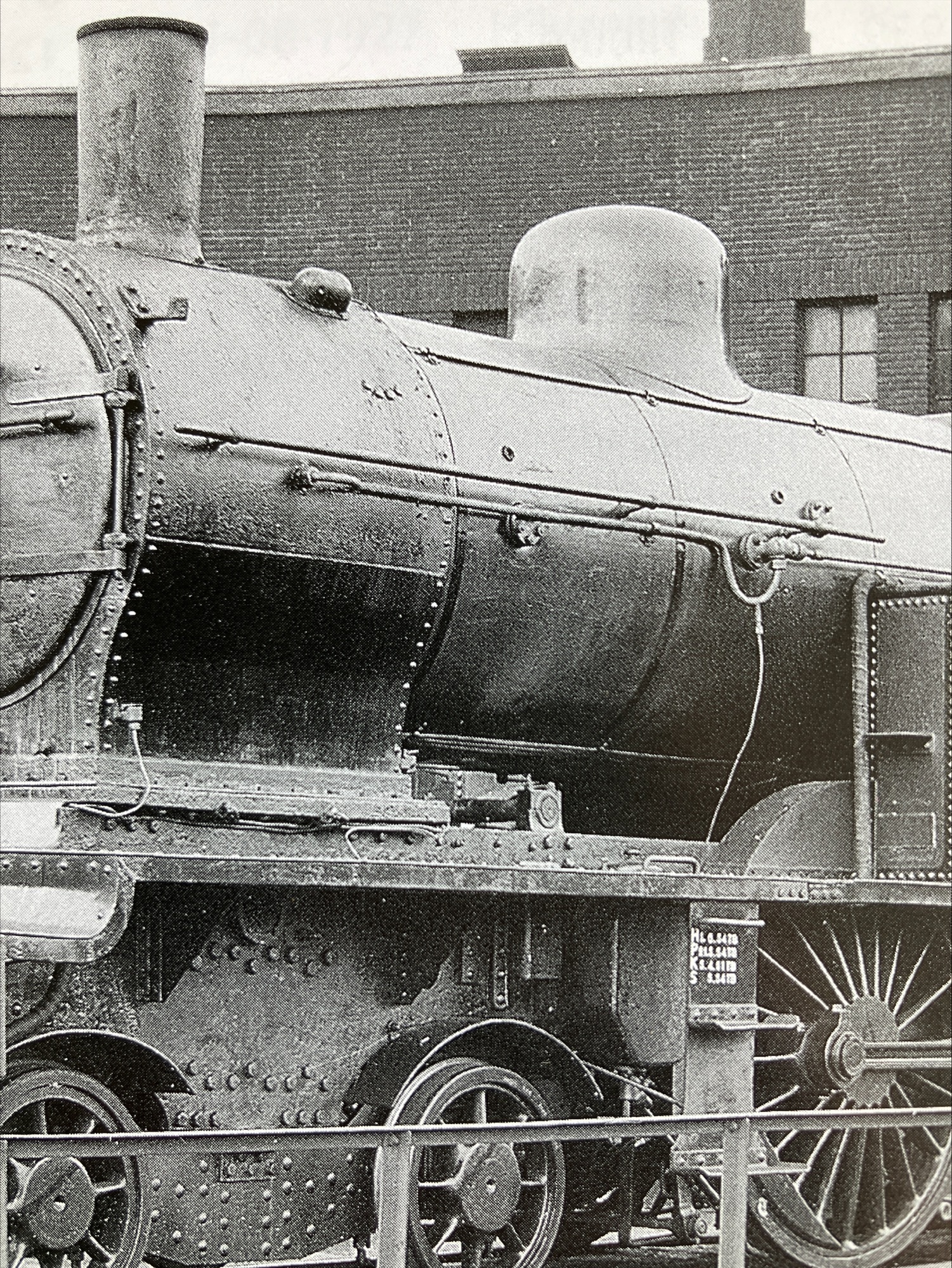

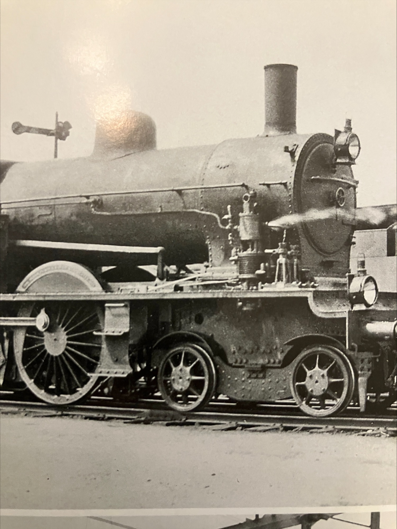

En de andere zijde.
Leiding naar de luchtpomp is meestal er een beetje slordig aangefrommeld.
Stephan.

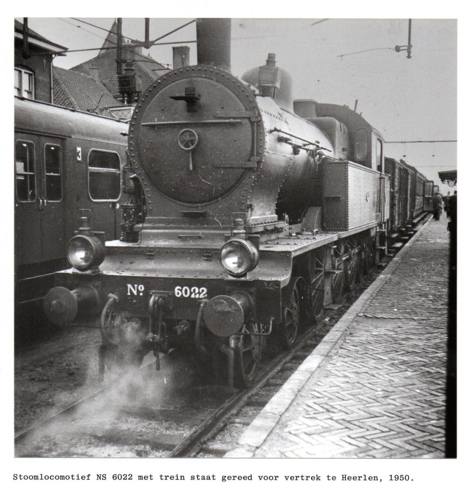

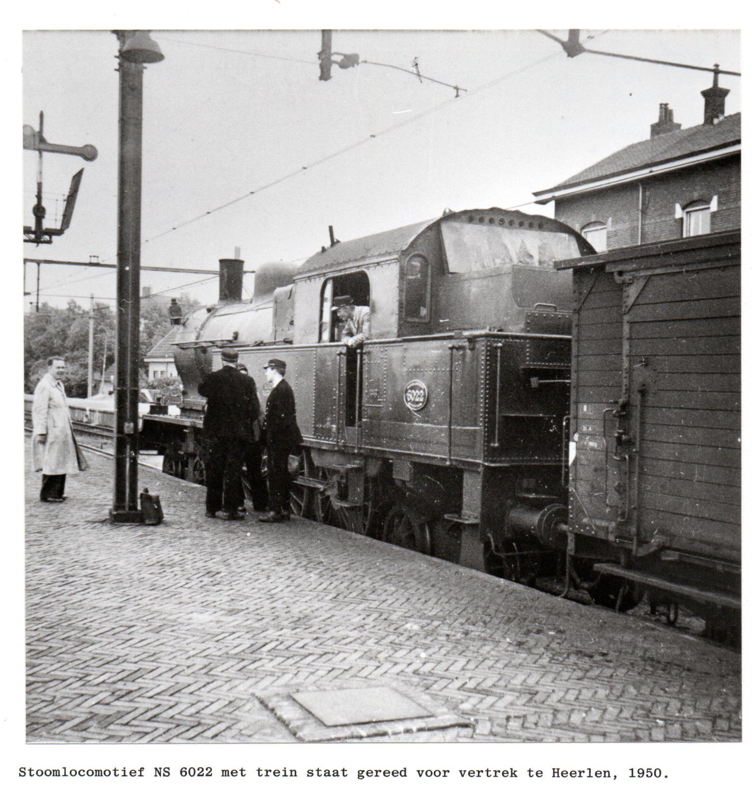

Laatste foto: zie je die schoorsteenkroon... Na-oorlogs, 1946.

Leuk hè, wil je na-oorlogs en een schoorsteenkroon moet je de 6002 maken. (y)
En ligt ook nog eens de leiding lekker recht op de lok.

Zitten er in de kit dan 2 soorten schoorstenen (en wat dan nog meer dubbel) want die van Meino heeft een rechte schoorsteen.
Wat is het advies van DJH mbt. de versie?
Let op de hevel van de veiligheid....wel/niet/kort.
Maar dan niet vergeten om de waterbakken van het DJH-model in te korten en nieuwe kappen over de voorste drijfwielen te maken  ;)

De kit die ik heb, bevat alles, dus schoorsteen met kroon, zonder kroon, maar ook alle onderdelen om de Franse versie te bouwen, zoals de afwijkende rookkastdeur en de verschillende appendages.
Stephan.
6025 kan ook, dan hoef je niet te klooien met de waterbakken  ;)

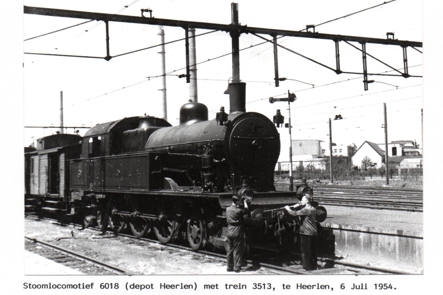

Ze kwamen voor. Volgens mij heeft de 6018 (zie de foto hier in het draadje) het niet en ook de 6025 had het niet tijdens zijn einde.
Kortom ik neem waarschijnlijk wat vrijheid om dat niet na te bouwen.
