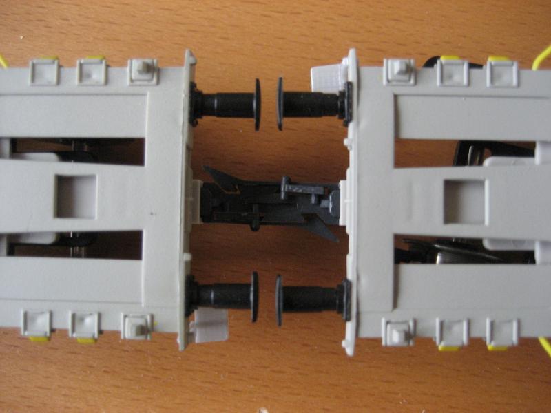

Het zal best, maar bij een perfect werkend kortkoppelmechaniek (is wat anders dan een nem-schacht) raken de buffer elkaar telkens net niet. Bij een goed genoeg functionerend mechaniek is een milimetertje tussenruimte handig, maar zoiets als bij deze wagens is niet nodig.

En dan nu uitgerust met Rocokortkoppelingen:

Creativiteit betekent in dit geval bijvoorbeeld een stukje van de schacht afsnijden en de koppeling er dan in lijmen.
Maar ik vond het zo vreemd bij een gloednieuw model. Het had net zo goed geen kortkoppelmechanisme kunnen hebben.
Is zeker een mogelijkheid om de zaak af te snijden en de koppelingen erin te lijmen.
Wat betreft de laatste zin, dat ben ik geheel met je eens.
Bedankt Arnold voor de foto met de Roco kortkoppelingen. Daar is het dus het zelfde laken en pak.
Dion
maar iets minder.

Het heeft niet zozeer met de koppelingen te maken, maar de koppelschachten steken wat minder uit.
Dat klopt, er zit veel speling in.

@ Arnold,
Inderdaad het is iets minder. Maar ik noem het nog steeds niet goed, dit is geen kortkoppeling.
Laten we hopen dat Mehano bij nog nieuwere uitleveringen hier aandacht aan besteed.
