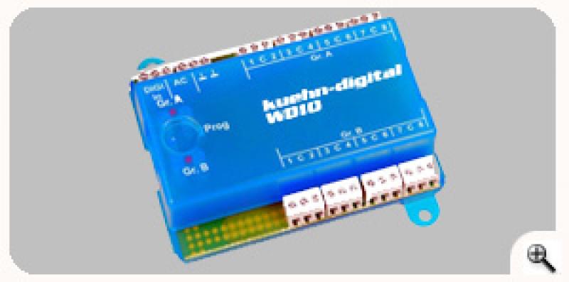

De nieuwe Kuehn WD10 universele schakeldecoder ( 8 wissels ) komt in juli op de markt
en dit is tot nu toe de goedkoopste decoder +/- € 34,50
Grt, Marc

Is die voor spoelen of motoren?
Groet, Ruurd

Dat is wel tof van kuehn dat ze zo decoder hebben gemaakt maar als ik het goed zie zijn die alleen maar gezicht voor de digitale spanning AC en niet voor DCC.
Of ben ik nee weer in de fout maakt het soms niet uit hoe de decoder wordt aangesloten?
Erik-Jan
  • Berichten: 22881
Re:De digitale start
« Reactie #38 Gepost op: 30 May 2009, 12:17:34 »
Dat AC slaat alleen maar op het feit dat een externe wisselspanning op de decoder kan worden aangesloten. Het wordt een universele schakeldecoder (pulsen en permanent) die DCC en Motorola verstaat. Het enige nadeel dat ik zo gauw kan ontdekken is dat de belastbaarheid per 8 aansluitingen (de helft) maar 1A zou zijn.  ??? Er zijn wisselspoelen die al meer gebruiken laat staan wat er gebeurt als je een wisseltje wil bedienen terwijl een deel van de aansluitingen ook permanent is belast.
