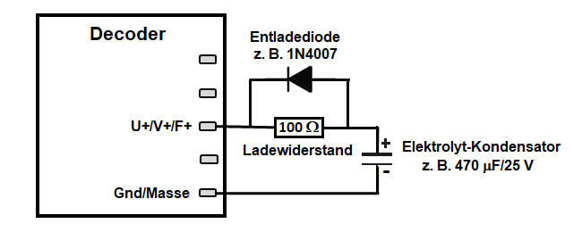

@spock, je kunt niet direct een condensator op die punten aansluiten. Dat geeft bij inschakelen een te grote laadstroom waardoor de overstroombeveiliging van de booster aanspreekt. Er moet een weerstand voor om de laadstroom te begrenzen, en een diode parallel over de weerstand voor als de condensator moet gaan leveren.
zo dus: (plaatje van internet geleend)

bedankt allemaal
dus het weerstand en de diode op de plus blauw
en de min is zwart?
de weerstand is 100ohm zo te zien.

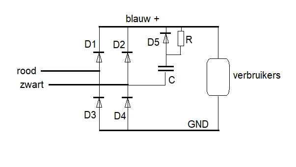

Zwart is één van de polen van de digitale spanning. Dat is niet hetzelfde als de min.
Het antwoord op de vraag is: nee, de minkant van de elco kan niet op zwart. Om dat toe te lichten moet ik eerst even een tekeningetje maken.

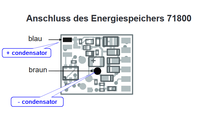

dan zal het wel blauw en bruin zijn.
zoals het is aangegeven in de handleiding van de 73700.
groeten Rinus

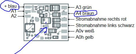

En is het dan bruin bij de pijl of bij A4.
Want Bij A4 heb ik een bruine draad.?

« Reactie #26 Gepost op: 15 September 2024, 19:36:34 »
Ik had de afgelopen dagen even wat anders te doen.
Maar hier dan de verklaring waarom je de condensator niet aan zwart moet hangen.
Situatie 1: rood is plus, zwart is min.
De stroom loopt via D1 naar blauw, via de verbruikers naar GND en via D4 naar zwart.
Maar er loopt ook een stroom via D1 en R naar C en terug naar zwart. Die stroom laadt C op.
situatie 2: de polariteit van de digitale spanning keert om, zwart wordt plus, rood wordt min.
Omdat C is opgeladen kan D2 niet geleiden. Daarom moet de stroom via C en D5. Feitelijk betekent dat dat je de spanning op C optelt bij de digitale spanning. Daardoor kan de spanning tussen blauw en GND oplopen tot de dubbele waarde en dat is funest voor de decoder.
Dus gewoon C aansluiten op GND en geen andere fratsen proberen.
@Rinus: A4 is een uitgang, die moet je dus helemaal niet hebben. Gewoon doen wat de handleiding zegt.

« Reactie #27 Gepost op: 27 September 2024, 21:34:13 »
Klaas
Ik ben een leek op dit gebied.
Jij zegt gewoon C aansluiten op GND
Wat is dan GND op de functie decoder
De plus gaat op blauw,maar de min?

Dat staat toch in reactie #5, plaatje van spock.
Als het tenminste over dezelfde decoder gaat.

« Reactie #29 Gepost op: 27 September 2024, 22:00:23 »
Dit dus. "- condensator"  in dit plaatje is GND
