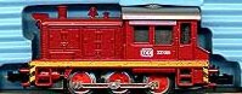

Ik heb een decoder voor N spoor uit een 2e hands loc gehaald een Br 93 van Arnold maar weet niet van welk merk deze is.
Om deze nu opnieuw in te bouwen wil ik graag de fabrikant weten zodat ik een goed aansluitschema krijg.
De decoder heeft 7 draden oranje, rood , grijs, geel, blauw, bruin en zwart.
Opvallend is dat de decoder geheel in het plastic zit, en bovenop onder het plastic zit een buisje, een zekering volgens mij.
Iemand enig idee welk merk decoder dit is.
https://images.beneluxspoor.net/bnls/Roco_2151_1.jpg
en in deze diesel wil ik de decoder plaatsen. 2151 van Roco.

Ik zou er niet teveel tijd aan besteden. Vermoedelijk is het een oude Arnold (=Lenz) dekoder.
Als dat zo is voldoet hij zeker niet aan de hedendaagse normen, Lastregeling, kortsluitbeveiliging enz.
Je kan proberen CV8 uit telezen. Als dat lukt kan je zien van welke fabrikant hij is.
Een zekering zal er zeker niet aanzitten, dat heeft geen zin.
Nogmaals besteeds er niet teveel tijd aan maar koop een nieuwe.

Als het inderdaad een oude decoder is die niet meer aan de hedendaagse normen voldoet, dan zou ik (afhankelijk van je wensen op digitaal gebied natuurlijk) deze inderdaad niet meer voor een loc gebruiken. Het kan echter nog wel zinnig zijn om deze decoder in een stuurstand rijtuig ofzo te stoppen, als functiedecoder.
Wat het aansluiten betreft: de kleuren van de draden zijn niet helemaal standaard. Normaal is dit:
- rood en zwart naar de rails
- oranje en grijs naar de motor
- wit naar de verlichting voor
- geel naar de verlichting achter
- blauw als gemeenschappelijke massa (voor de verlichting)

Als je de decoder uit een lok hebt gehaald, dan weet je toch hoe hij aangesloten was. Verder zal dat buisje wel geen zekering zijn, maar gewoon een kristal, welke de frequentie voor de microprocessor op de print opwekt.
CV8 uitlezen, dan weet je wie de decoder heeft gemaakt, CV7 geeft het type nummer weer van de decoder.
Mvg
Wim.

Als je CV 8 uitleest dan vind je een getal.
Met behulp van
deze lijst
kun je uitvissen welke fabrikant bij dat getal hoort.

wordt de informatie in CV 7 door de fabrikant zelf ingevuld. Dus als je via CV 8 de fabrikant hebt achterhaald, dan moet je via de informatie in CV 7 er bij de fabrikant achter zien te komen welk decodertype het is.
