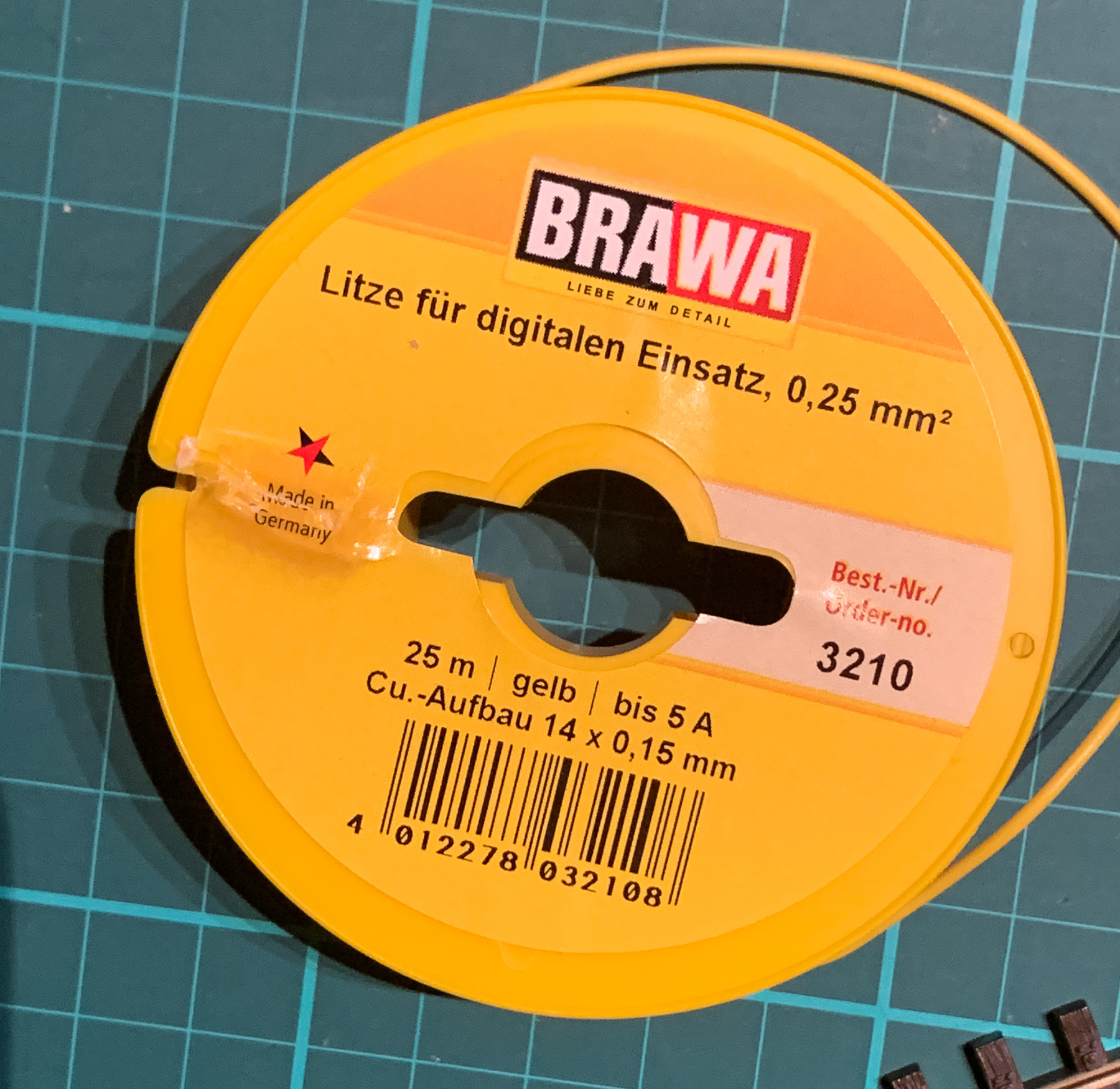

Re: Beetje verward over draaddoorsnedes
« Reactie #16 Gepost op: 17 March 2024, 00:23:46 »
Zelf gebruik ik vaak draad van Brawa. Niet exorbitant duur en fijn draad om mee te werken. Bij Brawa staat een indicatie van de maximale stroom op de spoel:
Max. stroom is in dit geval 5A voor 0,25 mm2 doorsnede. Dat is dus dubbel zoveel als Klaas aangeeft, maar 5A vind ik vrij veel voor zo'n relatief dunne draad. Hangt er ook vanaf of die z'n warmte kwijt kan. De vuistregel van 10 A per mm2 lijkt me inderdaad zo gek nog niet.
Groet!
Michiel.
« Reactie #17 Gepost op: 17 March 2024, 00:48:12 »
De algemene vuistregel geldt natuurlijk ook voor meterslange draad. Als we het over decoder inbouw hebben, dan zijn de draadjes heel kort en is de vuistregel aan de voorzichtige kant.
Groet, Enrico
