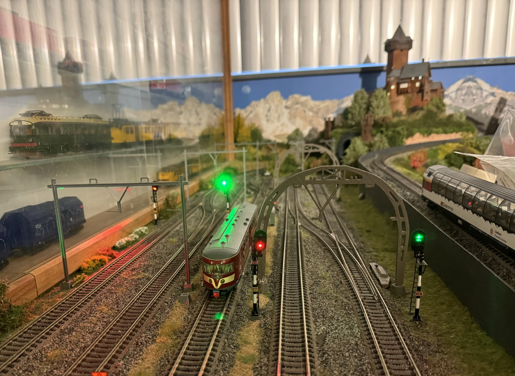

Ik ben bezig met aansluiten van mijn Digikeijs seinen.
Het valt op dat sommige seinen veel feller zijn, zie foto. Heeft helaas niets met kijkhoek te maken.
Herkennen jullie dit?
Iemand suggestie hoe dit op te lossen?

extra weerstandje plaatsen in toevoerleiding
Dank.
Met welke waarde?

zal je moeten uitzoeken maar mss beginnen met 470 ohm

Ik zou een 20k potmeter pakken en draaien tot je tevreden bent.

Dank, ga eens wat testen  (y)

Bij deze seinen heeft elke kleur een eigen weerstand.
Volgens de handleiding:
Rood: 1k5
Geel: 1k5
Groen: 10k.
Als een led te fel is kun je rustig beginnen met een verdubbeling van de weerstand. De groene in het midden van de foto   lijkt erg fel. Daar zit 10k voor, kun je nog eens 10k extra voor zetten.
Het zou kunnen dat ze bij de produktie een fout hebben gemaakt, b.v. door de 10k van groen te verwisselen met de 1k5 van geel of rood.
Als dat zo is zou geel of rood van dat sein juist te zwak branden.
Ik heb zelf ook deze seinen en geen verschil in lichtsterkte opgemerkt.

Dank Klaas.
Wilde “zwart” gaan voorzien van extra weerstand, maar dat heeft dan geen zin  ;)

Ze hebben de weerstand voor groen veel groter gekozen. Kennelijk gaf groen te veel licht.
Als je een extra weerstand in de zwarte draad zet beïnvloed je alle 3 de kleuren.
Ik heb ook een rijtje dwergseinen. Het vreemde is dat ze daar alleen maar een gemeenschappelijke weerstand in de zwarte draad hebben gezet. Maar daar zie ik geen opvallend verschil in helderheid. Misschien hebben ze daar een ander type led in gezet.
Het is lastig aan te geven welke weerstandswaarde je moet gebruiken. Het is lastig om dat precies te berekenen, en dat is ook niet nodig. Gewoon wat experimenteren met verschillende waardes tot het resultaat naar je zin is.

Er zit ook een nachtstand op die seinen. Dan dimt alles. Dus dat zou ook nog kunnen dat het ene sein in dagstand (feller) staat en de ander in nachtstand.
Vraag me even niet hoe dat precies opgeroepen wordt, zit bij mij volgens mij achter t derde adres van het sein.
Is ingewikkelde materie...

@Albert:De nachtstad zit in de schakeldecoder  van Digikeijs.
@Klaas: Weet je zeker dat jouw dwergseinen van Digikeijs voor elke led een voorschakelweerstand hebben. Bij mijn dwergseintjes alleen een weerstand op de zwarte plus.
@Luc2000: Ik zou er gewoon een weerstqndje tussenprutsen, zoals geadviseerd proberen met 470K
Dat schreef ik toch? Eén gemeenschappelijke weerstand voor alle drie. In dat opzicht wijken de dwergseinen af van de hoofdseinen.
Dan komt er gegarandeerd géén licht meer uit ;) 1k tot 10k kan allemaal. Als er al wat zit gok ik dat er nog zo'n 2k7 bij kan: frontseinen in modeltreinen die ik ombouw hebben vaak 3k9 of nog hoger om te voorkomen dat het schijnwerpers worden.
