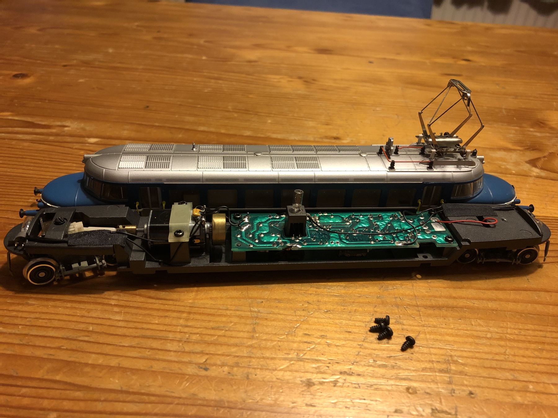

Digitalisering Märklin blauwe pijl
10 November 2023, 14:06:25 »
[/url]
De trots van mijn verzameling wil ik digitaliseren. Ik kom iets nieuws tegen: een printplaat.
Hoe, en waarmee kan ik deze digitaliseren?
Huib
Berichten: 1495
Re: Digitalisering Märklin blauwe pijl
10 November 2023, 14:11:24 »
Alles eruit slopen en vervangen door een decoder. Bijvoorbeeld een Lokpilot.

bellejt
Berichten: 2466
10 November 2023, 14:18:28 »
zoals zovele malen gezegt is google je vriend:
https://modellbahn.mahrer.net/lokumbau/rce24/
https://www.moba-forum.ch/index.php?thread/2852-m%C3%A4rklin-roter-pfeil-beleuchtungsumbau-mit-esu-v4-mtc/

Berichten: 1177
10 November 2023, 14:50:46 »
Of probeer deze eens.
Lüssi hobbyartikel
Dan heb je een vervangende print

Berichten: 29
10 November 2023, 21:44:41 »
Dank voor de nuttige reacties.
Ik heb iets dichter bij huis gekeken naar een vervangende printplaat. Is deze bruikbaar: TAMS Elektronik 41-03334-01-C LD-G-33 plus Locdecoder Zonder kabel, Met bus.?
