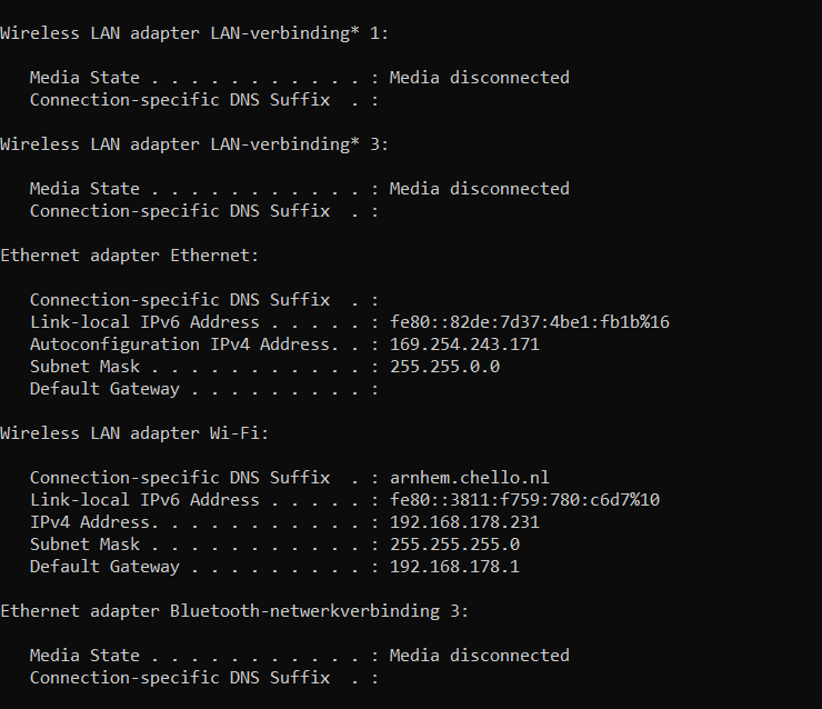

En wat doet "ipconfig"
Train-Science.com
Train-Science github
It ain't rocket science ;-)
johanw
Berichten: 560
Re: Roco witte z21 start zonder wlan
Reactie #16 Gepost op:
15 October 2023, 14:24:52 »
Hier een schermopname van ipconfig
Groet Johan Westhoeve.
Online
Berichten: 5340
Reactie #17 Gepost op:
15 October 2023, 14:44:59 »
Hier kan ik duidelijk zien dat je IP v4 settings niet goed staan. Er staat 169.254.243.171 en daar moet iets staan van 192.168.0.xxx (1 of 2 ofzo)
En ik zie dat je Wifi nog aan staat.
1). Doe dus die stappen uitvoeren van mijn eerste post (en maak daar ook screenshots van),
2). kijk dan of 'ipconfig' dan wel een goed resultaat geeft.
3). Als IP v4 goed staat, zet dan je Wifi uit
4). Probeer dan je z21 te pingen.
5). Als het pingen lukt, zou ik de maintenance tool openen.

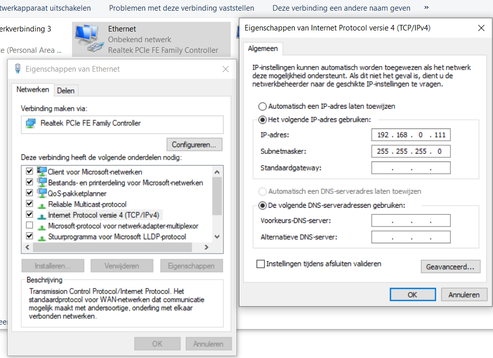

Inmiddels wat screenshots gemaakt,
wat ik inmiddels een beetje kwijt ben is, welk ip adres moet er nu ingevuld worden bij ipv4 settings. die van de z21 toch?
Marco Staartjes
Berichten: 316
Reactie #20 Gepost op:
15 October 2023, 16:50:53 »
Nee, juist niet 192.168.0.111.
Dat is het ip adres van de Z21.
Elk apparaat heeft een ander nummer.
Vergelijk het met een straat met huisnummers, er zijn in één straat ook geen twee nummers 111....
Neem een ander, bijv 192.168.0.1
Marco.

15 October 2023, 20:33:12 »
Citaat van: Marco Staartjes op 15 October 2023, 16:50:53
Het is gelukt,
En dat was dus het hele probleem. Ik zette er dus ieder keer hetzelfde ip adres in als de z21.
Hartelijk dank voor het meedenken en de moeite. Ik wil uiteraard niemand te kort doen, maar Bas en Marco extra bedankt.
