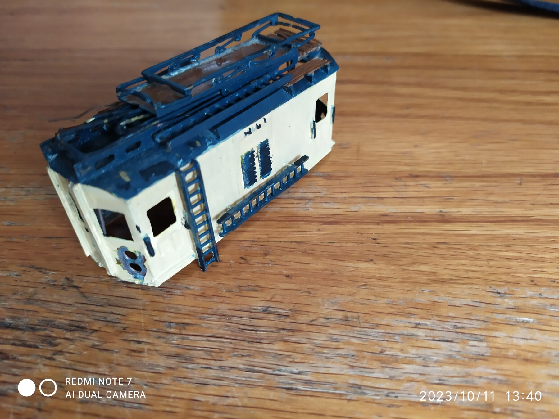

Ik heb een " dieseltinus' welke ik wil pntdoen van zijn verflaag.
Echter voordat het in de dasty gaat wil ik het bordes gedeelte eraf hebben, zodat alleen de kap zijn verf verliest.
Ik heb al met een zware soldeerbout geprobeerd om dit los te krijgen,maar is me niet gelukt!
Kan ik zonder al teveel schade aan te richten het geheel met een brandertje verwarmen? Of kan dit veilig in de oven?

Met een brander of in de oven zal wel lukken. Maar dan zal er wel meer uit elkaar vallen dan dat alleen het bordes los komt van de kap. En van de verf zal ook niet veel overblijven.
Ik denk dat het veiliger is om het hele ding in de verfstripper te gooien en alles overnieuw schilderen.

@klaas, dat is ook de bedoeling maar waar het bordes aan vastzit aan het dak zou ik graag loshebben, zonder dat alle scharnierdelen los komen.
Ik ga morgen ermee verder, maar ben een beetje huiverig wat er gebeurd als je het geheel verwarmt.
Ben bang dat er rare spanningen in het messing komen.
