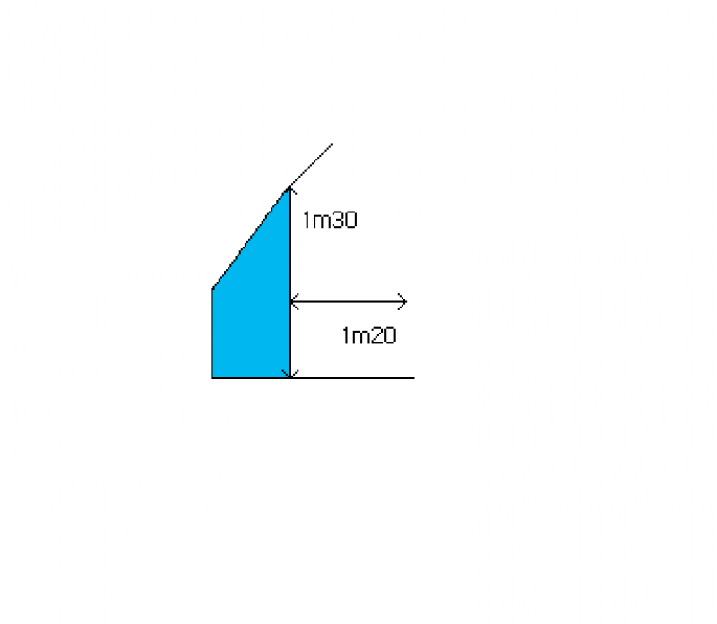

Hallo allemaal,
voor ik aan de plannen van mijn baan begin had ik een vraagje. Aangezien ik op zolder mijn baan ga maken, en de zolder een schuin dak heeft, vroeg ik mij af wat de maximale hoogte is die gebruikelijk is op een baan in H0.
Ik wil graag een nederlands/Belgische baan, dus zonder al te veel hoge bergen, maar toch is mijn vraag hoe hoog ik de treintafel moet maken.
Op de schets zien jullie een doorsnede van de zolder.
Het blauw gekleurde vlak kan ik niet gebruiken voor de treintafel
Hopelijk kunnen jullie me een idee geven
Vriendelijke groeten
Nick

Het is niet goed mogelijk om een algemeen geldend advies te geven. Wat de beste hoogte is, dat is een compromis tussen wat praktisch is en wat je zelf het mooist vindt. Vooral onder een schuin dak is het schipperen met de ruimte. Als je de baan hoog legt, dan wordt hij vanzelf kleiner. Wil je een maximaal oppervlak, dan moet je naar beneden, maar te kort boven de vloer is ook niet handig.
Ik heb zelf een soortgelijke situatie. De bovenkant van de achtergrondplaat ligt bij mij op 1,35 m. Ik heb de hoogte van de sporen gekozen op ongeveer 1 m boven de vloer. Daardoor steekt de achtergrond daar nog 35 cm bovenuit.
Onder de baan houd ik dan nog genoeg hoogte over om er kasten onder te zetten.
Ik had nog de bijzondere omstandigheid dat ik een bestaande spoorbaan heb verhuisd naar een ander huis. Om de zaak optimaal te kunnen inpassen heb ik een dwarsdoorsnede van de zolder getekend (schaal 1:10) en daarin ben ik aan het schuiven gegaan met de afmetingen van de spoorbaan tot ik op het uiteindelijke resultaat kwam.
Wat je kunt doen om een idee te krijgen hoe het er uit kan zien: stapel eens wat kartonnen dozen op elkaar tegen die blauwe wand en leg daar een multiplex plaat op. Zo kun je makkelijk variëren met de hoogte en krijg je een beetje gevoel voor wat het kan worden. Ik denk dat je ergens tussen 90 en 100 cm boven de vloer gaat uitkomen. Maar zie dat niet als een verplichting, het is jouw spoorbaan, dus jij mag het zeggen.

Nick, als je de baan op 90 cm plaatst, dan zou ik het schaduwstation niet op 50 cm plaatsen. Het hoogteverschil is 40 cm, bij een 3% helling moet je maar liefst 13 meter rijden ! Dat is een lange weg, zelfs in een spiraal.  Het schaduwstation kan (als het echt een onderstation is) beter iets hoger, 70 cm bijvoorbeeld.

Dat blauwe gedeelte is prima te gebruiken voor een schaduwstation.
Je kan er altijd wel 1 of 2 sporen in kwijt.

Ik zie dat je de plaat ook 1,20 meter breed wil maken. Dat betekent dat je er aan de achterzijde niet (goed) bij kunt. Zo'n schaduwstation in het blauwe deel moet je altijd bijkruipen. Dat wordt je snel zat.
Persoonlijk ben ik ook van de hogere baan. Mijn baan staat op 1,20 hoogte en is rondom bereikbaar. Dan maar wat minder sporen. Maar goed, op onze zolder begint het schuine dak pas op ruim een meter boven de vloer en is dan nog niet erg schuin.
