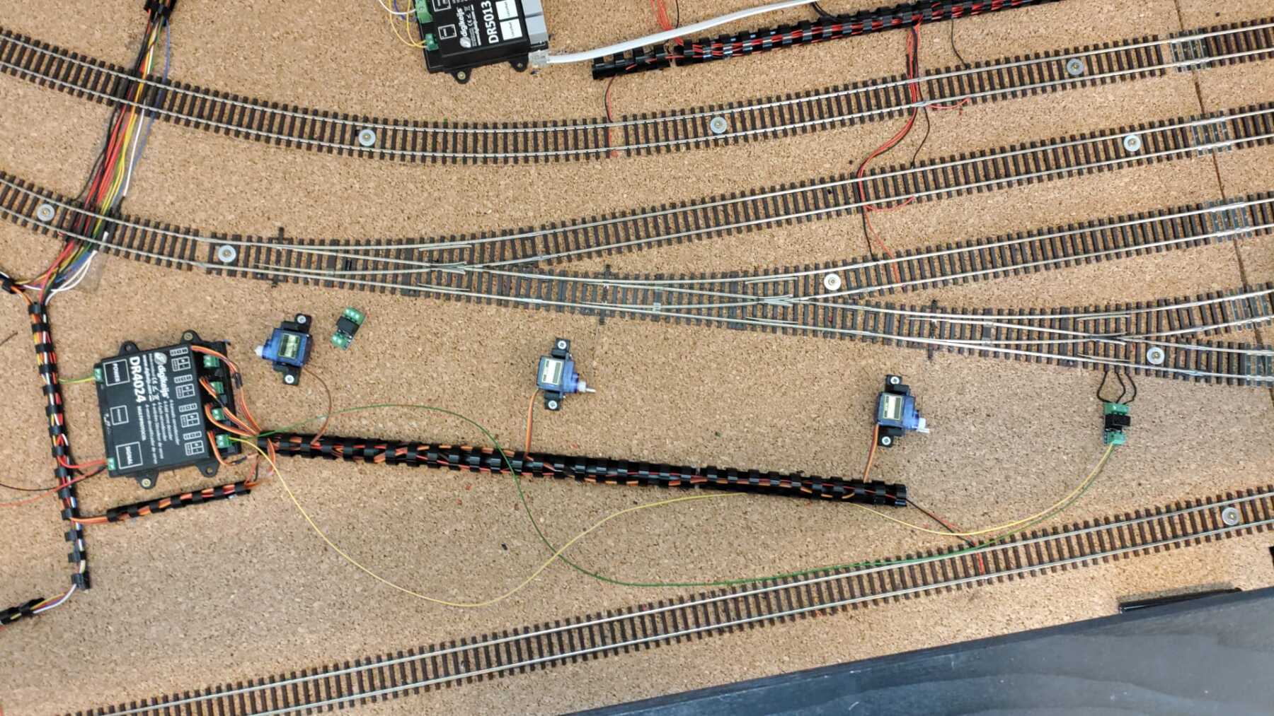

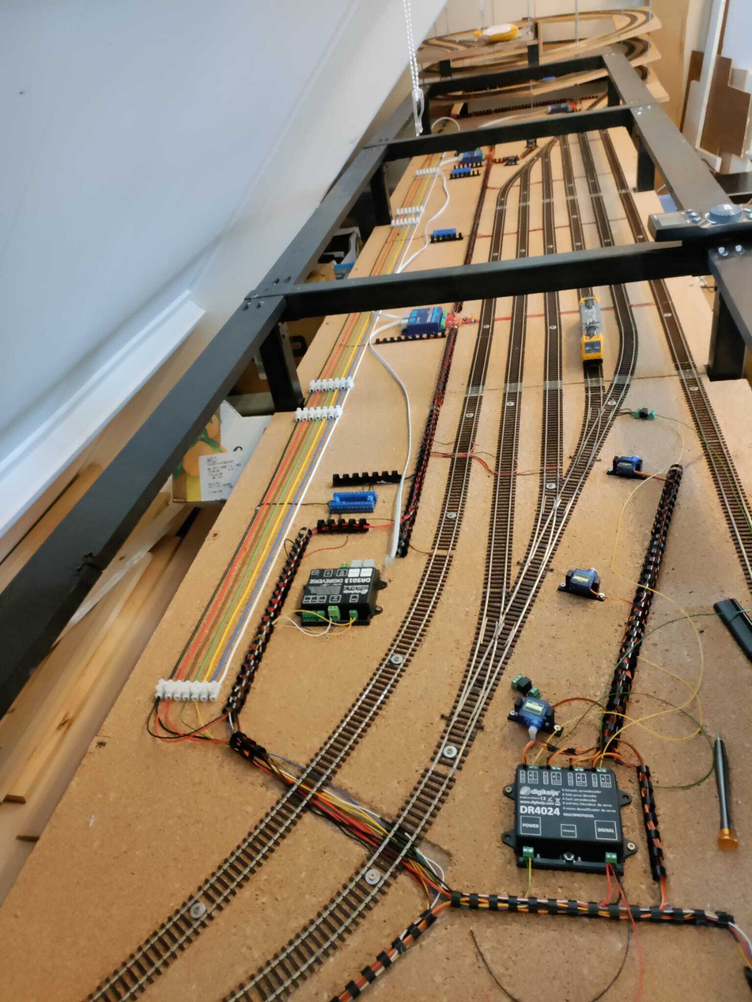

Momenteel ben ik bezig met het aansluiten van mijn wissels in het schaduwstation. Ik heb hierover enkele vragen.
Ik vroeg mij af of de puntstukken zorgen voor stroomvoorziening van het wissel? Of moet ik de wissels apart van stroom voorzien naast de puntstukken?
Ik heb de wissels doorgemeten met de multimeter. Er lijkt geen stroom te staan op de railstaven. Wel hoor je bij het omschakelen van het wissel het relais klikken.
Wat details:
-De wissels zijn geïsoleerd van de aanwezige blokken
-Ik maak gebruik van een Yamorc 7001. Dr4024, Dr4102 (puntstukken)
Mochten jullie vragen hebben of verduidelijkingen nodig hebben dan hoor ik dit ook graag.

als beginner kan ik je zeggen dat ik al mijn wissels (of wisselstraten) voorzien heb van een eigen voeding, dus rechtstreeks van de (ook bij mij) YaMorC 7001.Tussen de wissels heb ik de blokken, die hun voeding krijgen via de terugmelders.

Normaal geven deze wissels van voor tot achter spanning door. Maar als je er isolaties tussen hebt zitten, dan krijgen sommige delen geen spanning meer.
De puntstukken zijn afzonderlijke eilandjes die je naar believen wel of geen spanning geeft. Die moeten wel omgepoold worden aan de hand van de wisselstand.

 Even een complimentje ;Ik vind je werk er zeer verzorgd en overzichtelijk uitzien.
 Je servo's heb je met een zwart " stoeltje " vastgezet.
 Waar zijn deze verkrijgbaar ?
Gerard

Beste allen,
Bedankt voor jullie duidelijke en vriendelijke woorden/reacties.
Ik heb ondertussen de wissels van spanning voorzien. Mijn probleem is opgelost. De locomotief gaat er overheen.
@Gerard De servohouders heb ik op een beurs gekocht bij Modelbouwled.nl, maar zijn ook via hun website te bestellen: https://www.modelbouwled.nl/contents/nl/p1652_Servo-houder-in-diverse-kleuren.html
De servohouders bevallen erg goed. Ze zijn 3d geprint.
