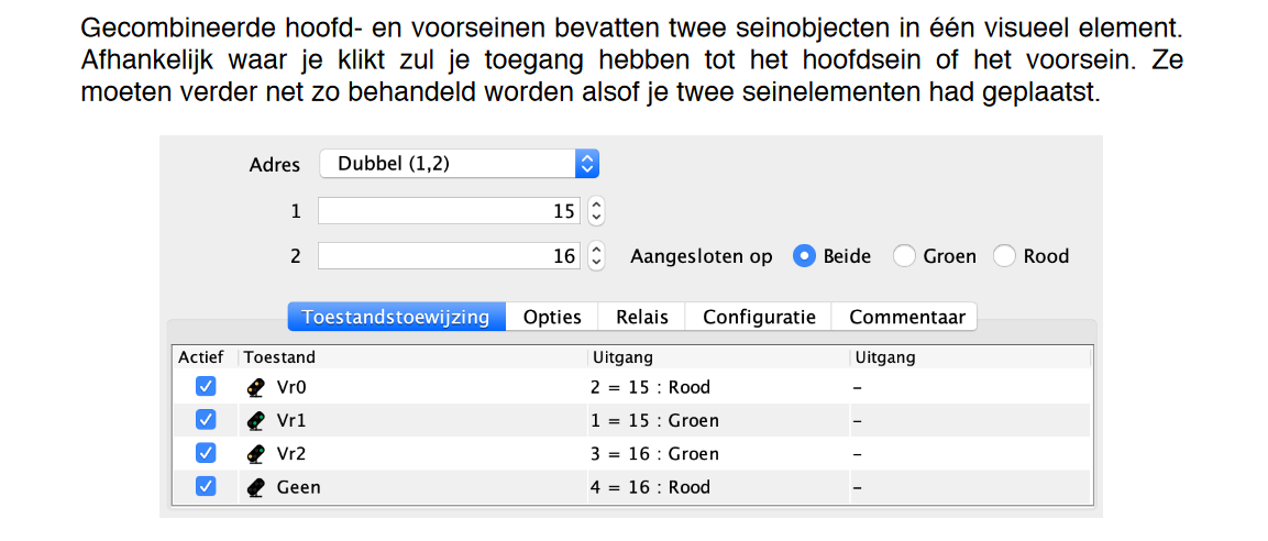

Ik heb een vraag over het aansturen van sein decoders via DCC
zonder DCC extended
commando's.
Ik ben geïnteresseerd in hoe een programma zoals iTrain seinen aansturen. Als je een sein heb met meer dan 2 seinbeelden heb je meer adressen nodig.
Als ik een sein heb met.. laten we zeggen 8 mogelijke seinbeelden. Heb je dan 3 adressen nodig zodat je met die 3 adressen binair een van de 8 seinbeelden kan kiezen of gebruik je dan 4 adressen waarbij je bij elk adres met 'krom' of 'recht' een van de 8 seinbeelden kan kiezen
In het geval van 3 adressen, zou je ook alle 3 minstens 1x moeten aansturen voor het goede seinbeeld.
In het geval van 4 adressen, hoef je in principe maar 1 adres aan te sturen.
Van wat ik zie in de iTrain handleiding zie ik dat het 2e geval gebruikt wordt.
Mits er geen DCC extended wordt gebruikt, is dit dan ook de normale gang van zaken? Ook bij andere programma's?

Je kunt seinen prima aansturen vanuit iTrain met gebruik van een DCCNext decoder en het Arsigdec programma.
Kijk eens naar dit document:
iTrain en Arsigdec
Ook nog eens zeer betaalbaar.
