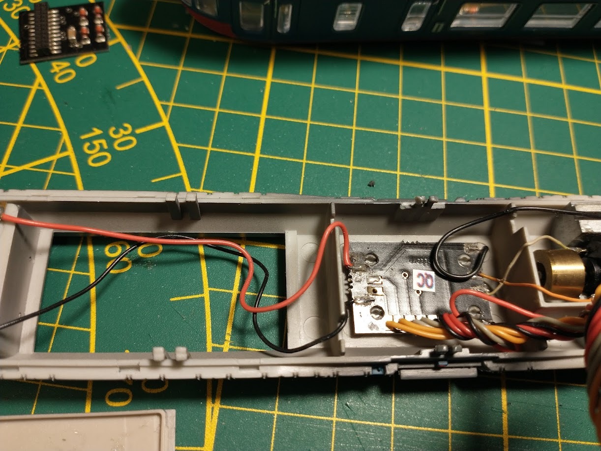

Ik had van iemand een wat oudere Artitec DE1 overgenomen met wat motorische issues. Dat is inmiddels opgelost en ik wilde graag beeld en geluid in het treinstel hebben. Een actuele LokSound 4.0 verworven en de instructies gedownload en toen bleek er toch wat af te wijken in de oudere DE1's.

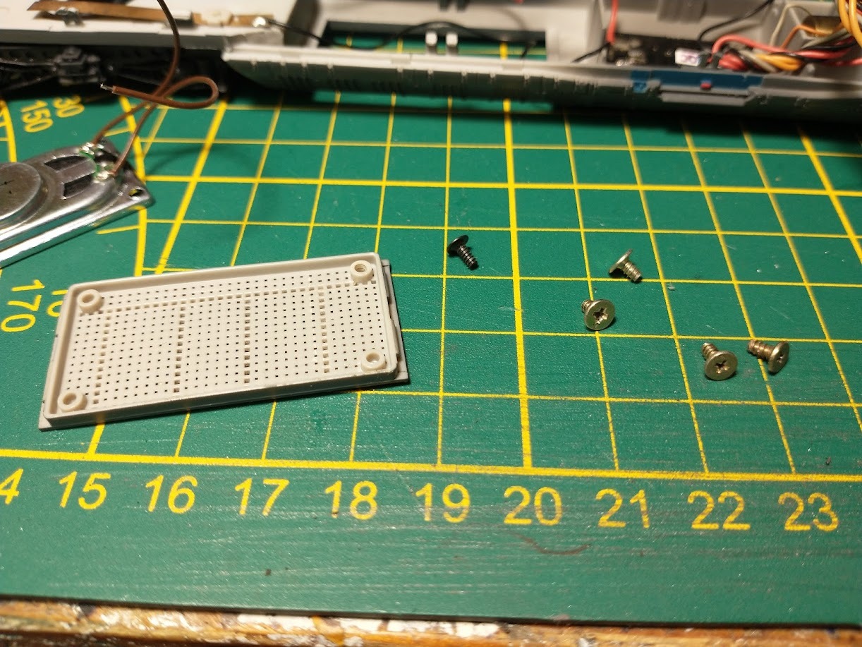

Bodemplaatje uitdrukken om de geperforeerde versie te plaatsen was niet zo'n probleem, maar wel dat het printplaatje waarop je de speaker moet aansluiten totaal niet overeenkomt met de instructies.. Bovendien staat er bottom op de bovenzijde en top aan de onderkant. Merkwaardig.
Verder heb je voor de speaker een bijzonder formaat schroefjes nodig, wat een normaal mens waarschijnlijk niet heeft liggen. Gelukkig ben ik geen normaal mens

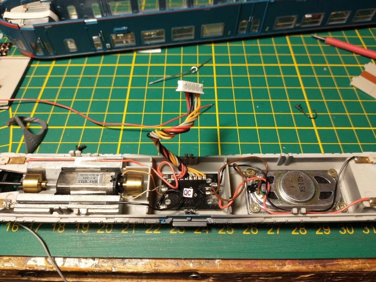

Inbouwen is dan gelukt, maar aansluitpunten voor de speaker zijn niet duidelijk. Op het mainboard in de kap de lijnen vanaf de decoder gevolgd en de geluidsuitgangen komen uit op de twee oranje draden van de connector. Op de soldeereilandjes die daarmee gevoed worden de speaker maar aangesloten. Het kunnen alleen deze middelste punten zijn, theoretisch.

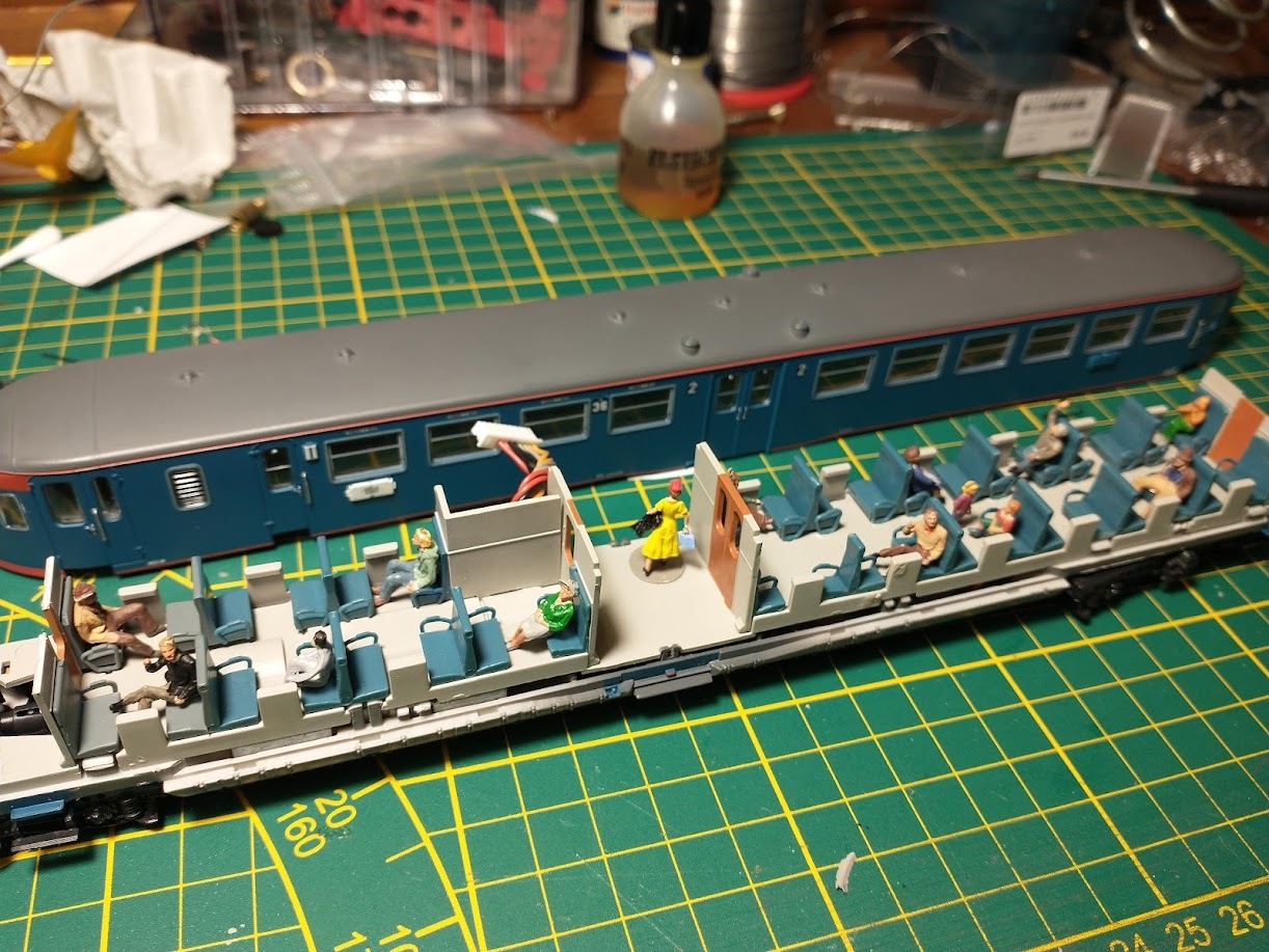

Nu de kap er toch af is even wat losse stoelen vastgezet en de passagiers laten instappen.

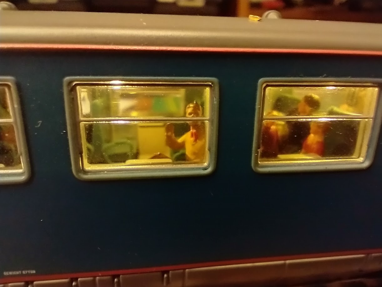

Het blijken inderdaad de juiste aansluitpunten voor de speaker te zijn op deze 1e generatie printjes. Geluid werkt, binnenverlichting, front en sluitverlichting zijn netjes schakelbaar en de trein maakt correcte herrie bij het wegrijden en afremmen.
Dus mocht iemand anders ook dit type print in z'n oudere DE1 hebben, zie aansluitvolgorde voor sound. Nu lekker spelen en wat ervaring opdoen met digitaal want ik ben als Retrobahner nogal een digibeet.

Je kunt op de derde foto zien dat de oranje en grijze draden óver de motor-scheiding
heen lopen en dus bekneld zitten tussen de vloer en deze rand; deze horen via het verlaagde deel bij de zwarte draad te lopen.

Ik vermoed dat deze print ooit eens vervangen is en toen de multikabel aan de verkeerde kant is gesoldeerd. Daarom ligt hij ook ondersteboven en lopen de motordraden gekruist. Maar het zit weer netjes in elkaar nu en werkt goed.
