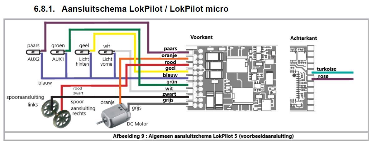

De LokPilot Micro heeft een gemeenschappelijke plus, maar die is met de zespolige stekker volgens nem651 niet aangesloten. Wel bij de variant met de achtpolige stekker volgens nem652.
De functieuitgangen hebben een gemeenschappelijke positieve aansluiting nodig. Dat kan de plus van de voeding zijn (blauwe draad) maar een van de stroomafnamepolen werkt ook. Bij de zespolige nem651 is geen plaats voor een blauwe draad en moet de verlichting op een van stroomafnamepolen zijn aangesloten. Fleischmann heeft veel oudere modellen digitaal voorbereid met nem651, juist omdat de lampjes in een ouder model altijd via het chassis zijn aangesloten. De BR65 bijvoorbeeld.
Het heeft wat eigenaardigheden. Voor de voeding van de lampjes of leds wordt dan gebruik gemaakt van alleen de positieve of alleen de negatieve pulsen van de digitale spanning. Dan werkt de verlichting op halve kracht, maar dat is genoeg. Bij een assymetrisch signaal als Motorola leidt het tot gebibber, maar bij zuiver DCC weer niet.

Daar zit geen woord Spaans bij en is volkomen duidelijk. Daar ik altijd de stekkers er gelijk afhaal omdat ik vaste solderingen prefereer, heb ik altijd gewerkt met onderstaand plaatje, want de LoPi in 6-polige uitvoering wordt wel met de blauwe aan de decoder geleverd. En dan is een verkeerde redenatie snel gemaakt. Maar gelukkig ben ik niet te oud om te leren, alhoewel ik wel moet opschieten
, en dit nemen we dan ook weer graag mee.
