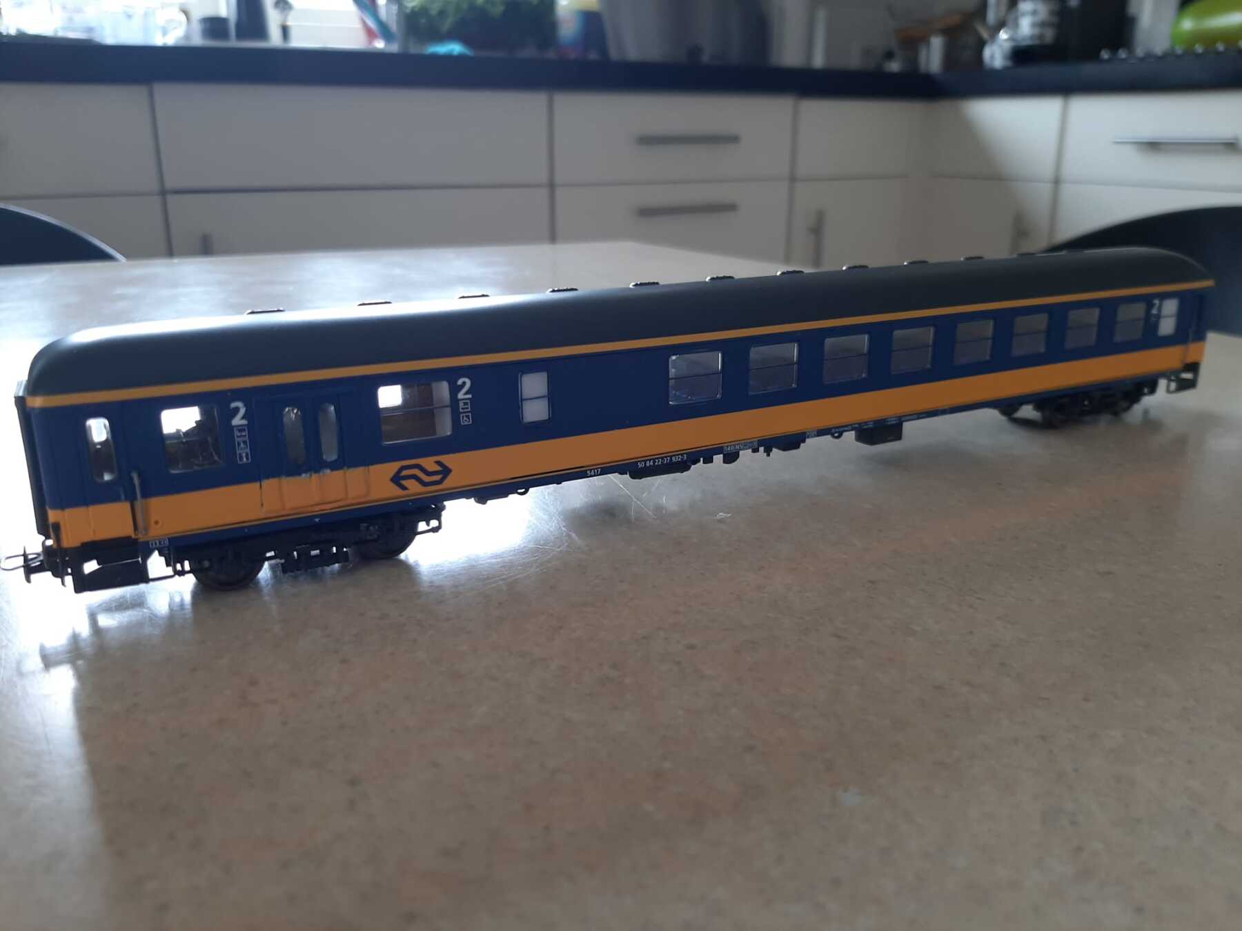

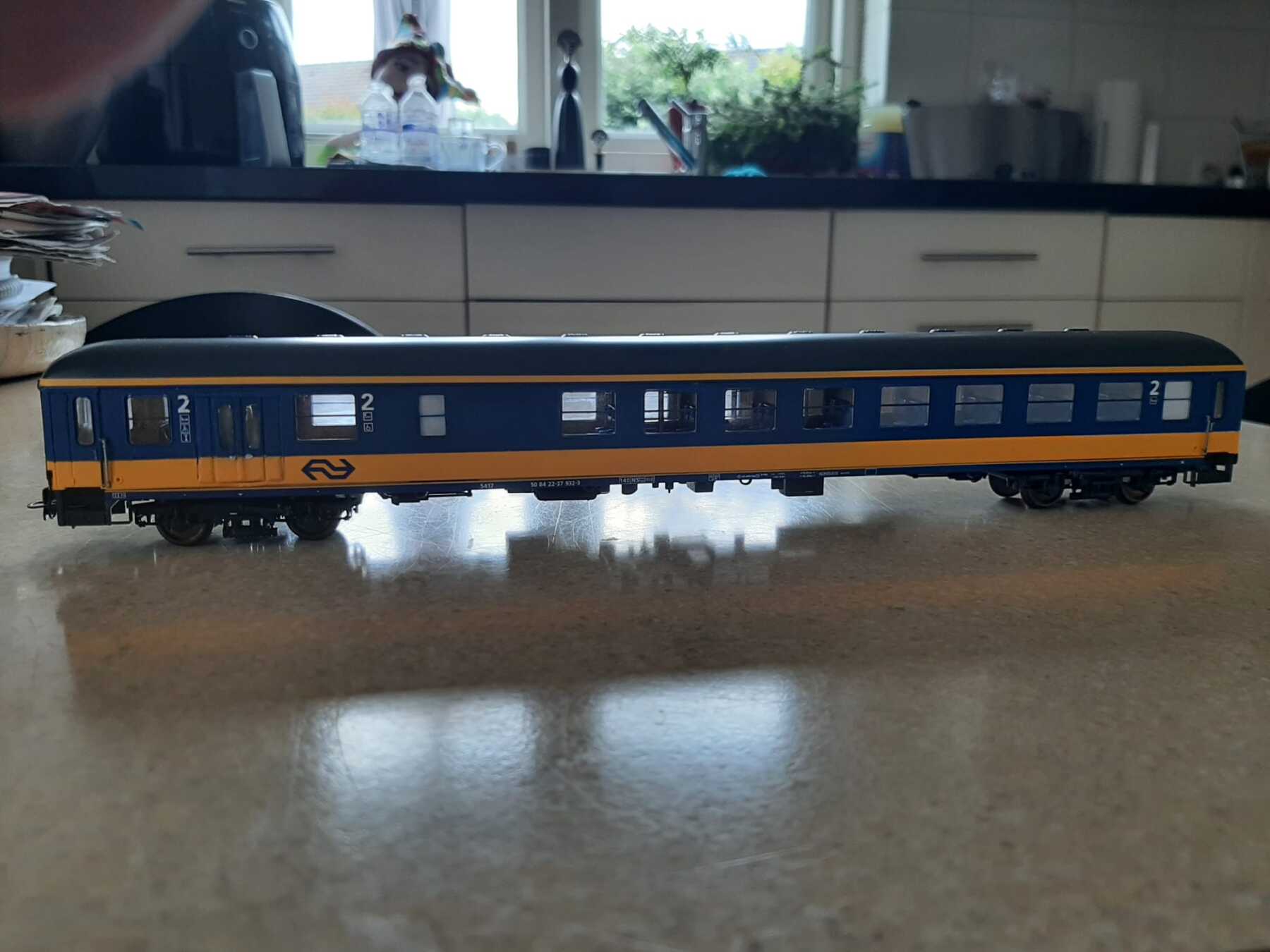

Binnen onze treinen app-groep was er een behoefte ontstaan aan een Roco ICK-Bd. Deze is bij Roco zelf niet te krijgen. Na rijp beraad werden de stoute schoenen aangetrokken om zelf, om te beginnen, 2 exemplaren, als pilot, te fabriceren.
Met de blue-stuff/milliput-methode werd een mal en een afdruk van een goed gelijkende deur gemaakt. Deze werd daarna ingebouwd in het Roco 2e klasse ICK-rijtuig. Het interieur en de raamindeling werd aangepast en de blauwe baan van het gehele rijtuig werd opnieuw gespoten. De gele baan bleef behouden, en daar waar de nieuwe klapdeuren ingebouwd waren, werd het geel, met gele verf van Kleinspoor, met de kwast bijgeverfd.
Daarna werden nog de juiste transfers aangebracht.
M.i. is het een perfecte ICK-Bd geworden.

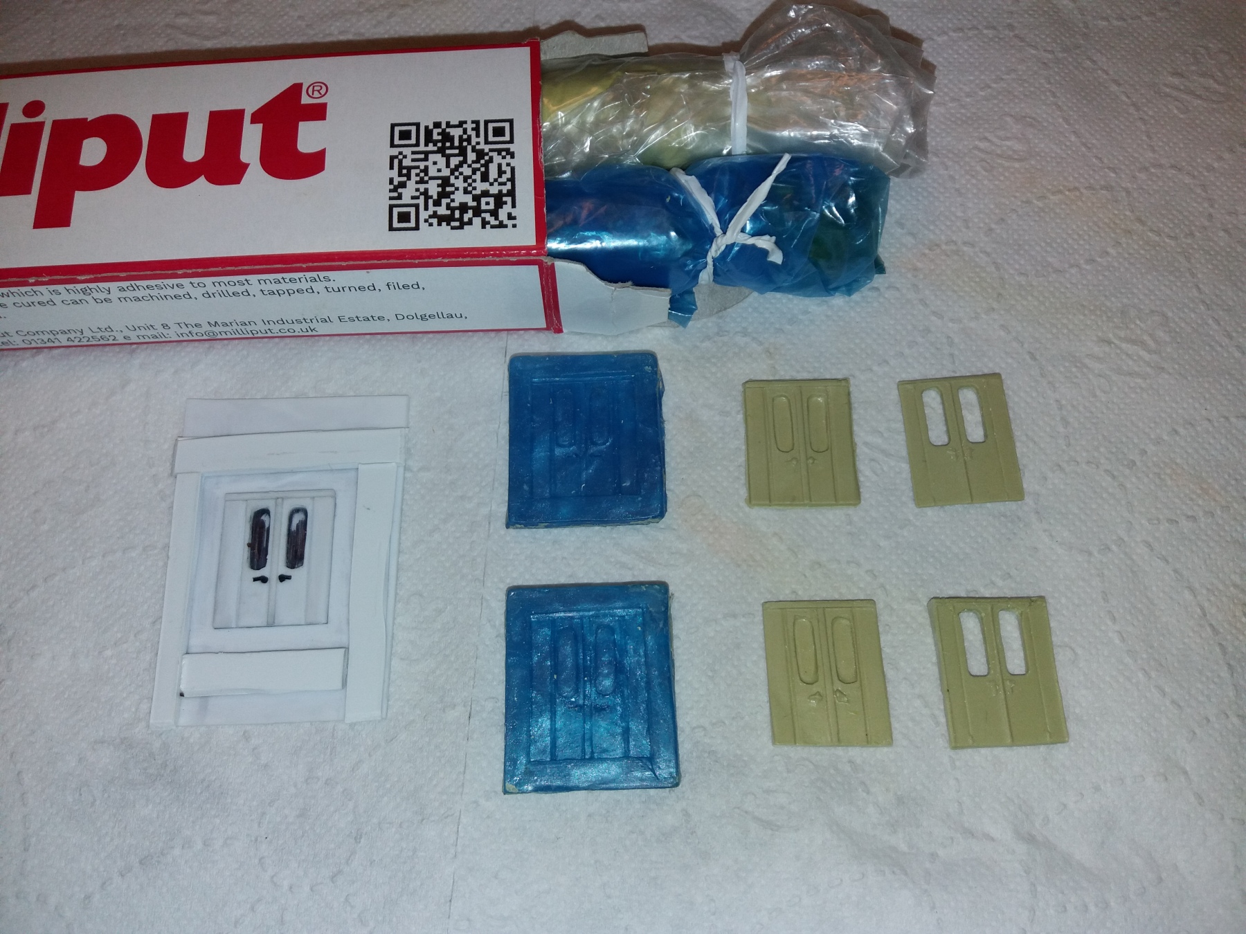

Hier een foto van de mallen en de BD deuren
Van links naar rechts de moedermal van Styreen, Twee Milliput mallen en rechts 4 resultaten van de gemaakte deuren.
Ook de ramen die dichtgemaakt zijn heb ik met Milliput gedaan en daarna glad geschuurd. Ook het smalle raampje is van een Roco rijtuig en bijgewerkt met Milliput.
De blauwe baan is helemaal overgespoten met Kleinspoor blauw en het geel van de deur is Kleinspoor geel (bijgekleurd met een puntje rood) om het geel hetzelfde te krijgen als het Roco geel.
Bij interesse voor deuren of gehele ombouw een PB naar Wullem NS
