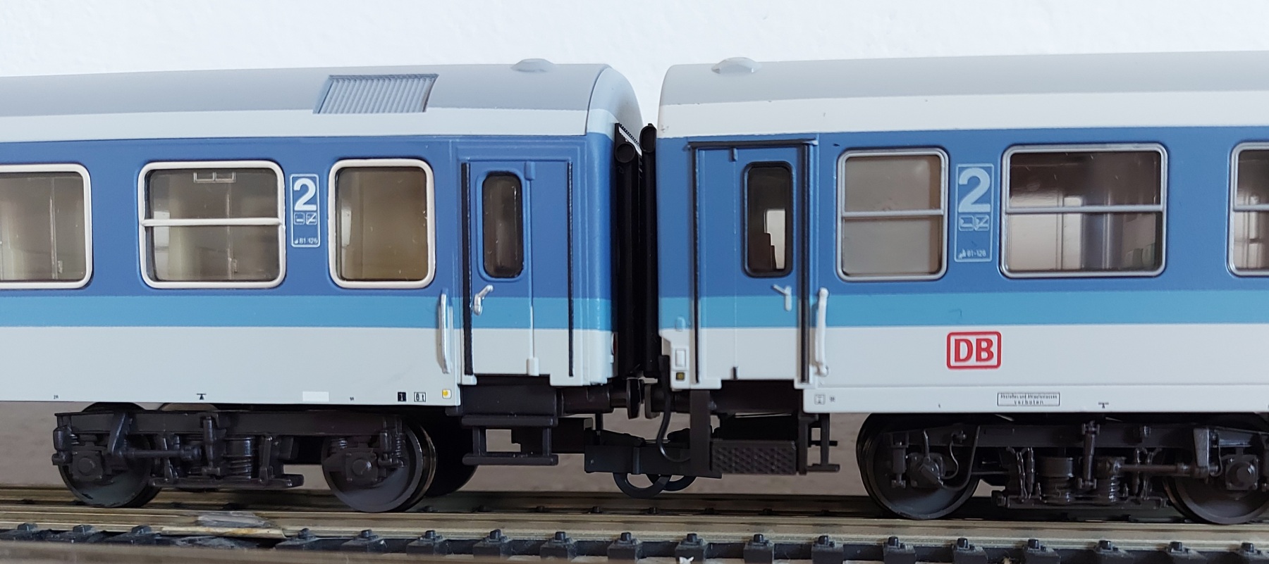

Wie weet wat de wieldiameter is van de GP200-draaistellen?
GP200-draaistellen met 11 mm. diameter wielen onder Halberstad interregio rijtuigen.

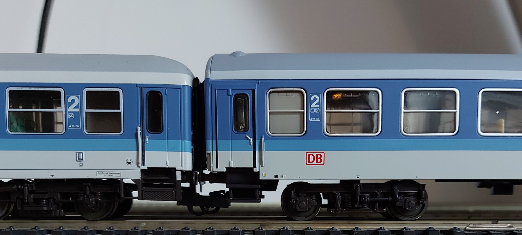

« Reactie #3 Gepost op: 15 February 2023, 14:54:54 »
Het is even wennen,  wielen met een diameter van 10,5 mm.
Nu alleen de wagen iets verlagen op de draaistellen.
Beetje vreemd, deze foto.  Kleinere wielen hebben geen gevolg voor de afstand in hoogte gezien tussen bak en draaistel.
Ik heb het vermoeden, dat je het draaistel met de kleinere wielen niet goed hebt ingeklikt.
Helaas,  het draaistel zit er goed ingeklikt.

« Reactie #11 Gepost op: 16 February 2023, 00:08:15 »
Op de eerste foto is geen spleet te zien tussen de bak en het draaistel.  Hoe komt dat dan bij de tweede foto ?
Het plaatsen van foto's van verschillende rijtuigen maakt het vergelijk er overigens ook niet beter op.  Op de eerste foto is het linker rijtuig een andere dan op de tweede.

« Reactie #12 Gepost op: 16 February 2023, 07:26:39 »
De eerste foto is van een iets hoger standpunt genomen, te zien aan het verschil tussen het voorste en het achterste trapje. Ook het rechter rijtuig is anders, dat staat op de eerste foto links

« Reactie #13 Gepost op: 16 February 2023, 08:40:56 »
Dat klopt, van het andere standpunt en het andere rijtuig ernaast.
Helaas kan ik (voorlopig) geen andere foto's maken, gisteren is de hele trein van de baan gestort.
