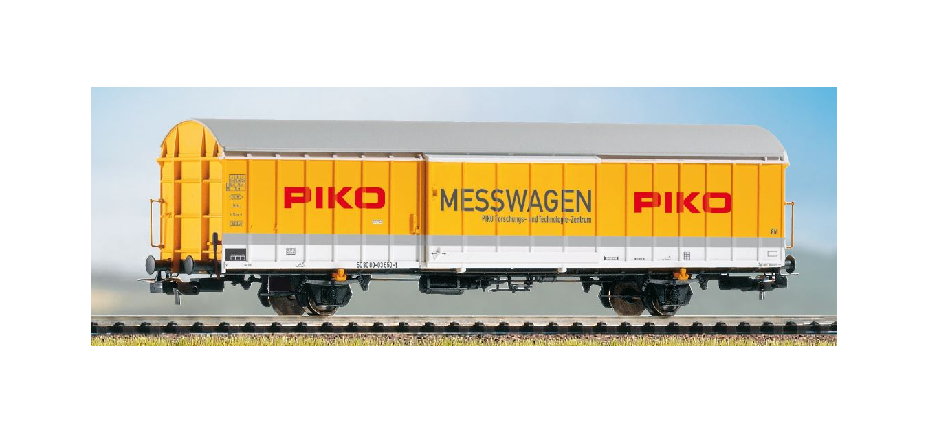

iTrain ziet er mooi uit, maar ik schrok van de eis dat je precies de lengtes van alle baanstukken moet opmeten in invoeren.
Met de Piko Meetwagen kan je op de cm nauwkeurig de bloklengtes bepalen. Ook geeft deze wagen de mogelijkheid om de schaalsnelheid van de trein te meten. En dat alles draadloos.
Je rijdt met de wagen, langzaam, van blok naar blok en je kan dan precies zien hoe lang dat blok is als de bezetmelder van het volgend blok aanspreekt.
Succes,
Henk
