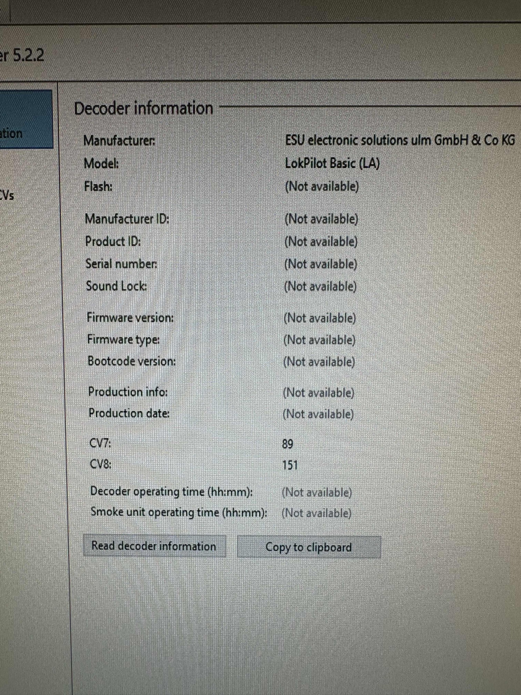

Onbekende ESU decoder
21 December 2022, 11:34:38 »
Dag allen,
In een gekochte trein zit een ESU decoder. De Lokprogrammer geeft aan dat dit een ESU Lokpilot Basic (LA) versie 0.9.0 is. Maar ziet het niet echt als een ESU decoder volgens mij (geef geen extra info aan).
Ik ken deze versie niet en kan er ook niets over vinden. Is er iets bij jullie over bekend?
Groet, Mark

En wat staat er in cv8 als die uitleest? En wat bedoel je precies met “Maar ziet het niet……”?
Laatst bewerkt op: 21 December 2022, 13:13:14 door VAM65

heb je de oude programma versie gebruikt (2.7.9) ? Dan krijg je meer info

Citaat van: VAM65 op 21 December 2022, 13:11:27
CV8 = 151
En zie de foto: hij vult alleen Manufacturer en Model in. De rest niet.

Wat wil je eigenlijk weten over deze decoder, alles staat in de LokProgrammer toch? Het is een uitgeklede LokPilot en is inmiddels redelijk gedateerd. Niks mis mee.
https://www.esu.eu/produkte/fruehere-produkte/lokpilot-basic-v10/

Dank voor de link Ben, ik wist niet dat het deze versie was. Ben ik weer een stapje verder.
Ik wil de gewoon weten wat er in zit.

Even rondsnuffelen op de site van
https://www.esu.eu/startseite/
En dan kijken of je een foto ziet die overeenkomt met jouw decoder.
