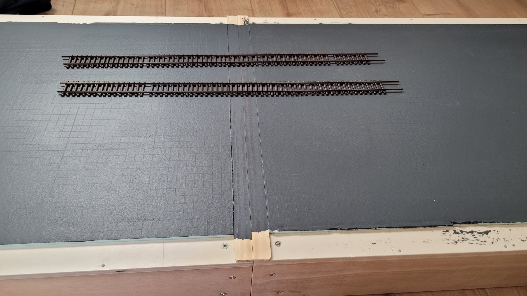

Mooie plannen. Hoe maken jullie de modules zo dat de kopschotten goed haaks zijn zodat de kier minimaal is als je ze aan elkaar plaatst? Ik had hier wel wat moeite mee. Uiteindelijk met schuren en plamuren wel voor mekaar gekregen. Maar hoop me die worsteling de volgende keer te besparen.
arnout
Berichten: 1727
Re: NaoorlogsNS op modules
Reactie #47 Gepost op:
22 November 2022, 13:38:16 »
Strak laten zagen. Nog liever laten frezen.

Weet niet of na-oorlogse NS het in zijn draadje wil, maar... Ook met strak zagen geen garantie, of multiplex kan krom zijn.
Ik heb latjes op gelegd:

Ik heb de bakken ook niet snaarstrak kunnen zagen.
Later wel de truck geleerd om het hout waar het spoormigt iets te laten oversteken en daarna met de frees strak te maken, dat werkt goed.

Op mijn bakjes heb ik de kopschotten laten laseren. Ik heb er nog speciaal van die 90 graden hoekklemmen voor gekocht maar ook dat mocht niet baten. Ik heb overigens ook de zijkanten en de bedding iets laten oversteken en met een bovenfrees strak getrokken. Eigenlijk precies zoals
Huib
Uiteindelijk heb ik het opgelost door met een blokhaak de probleemgebieden op te zoeken. En dit steeds wegschuren dat alle kanten strak waren met een alu L profiel met daarop korrel 80 schuurpapier geplakt. Bij twee bakjes is dat nog wel te doen, maar bij jou wordt dat al wat meer werk
