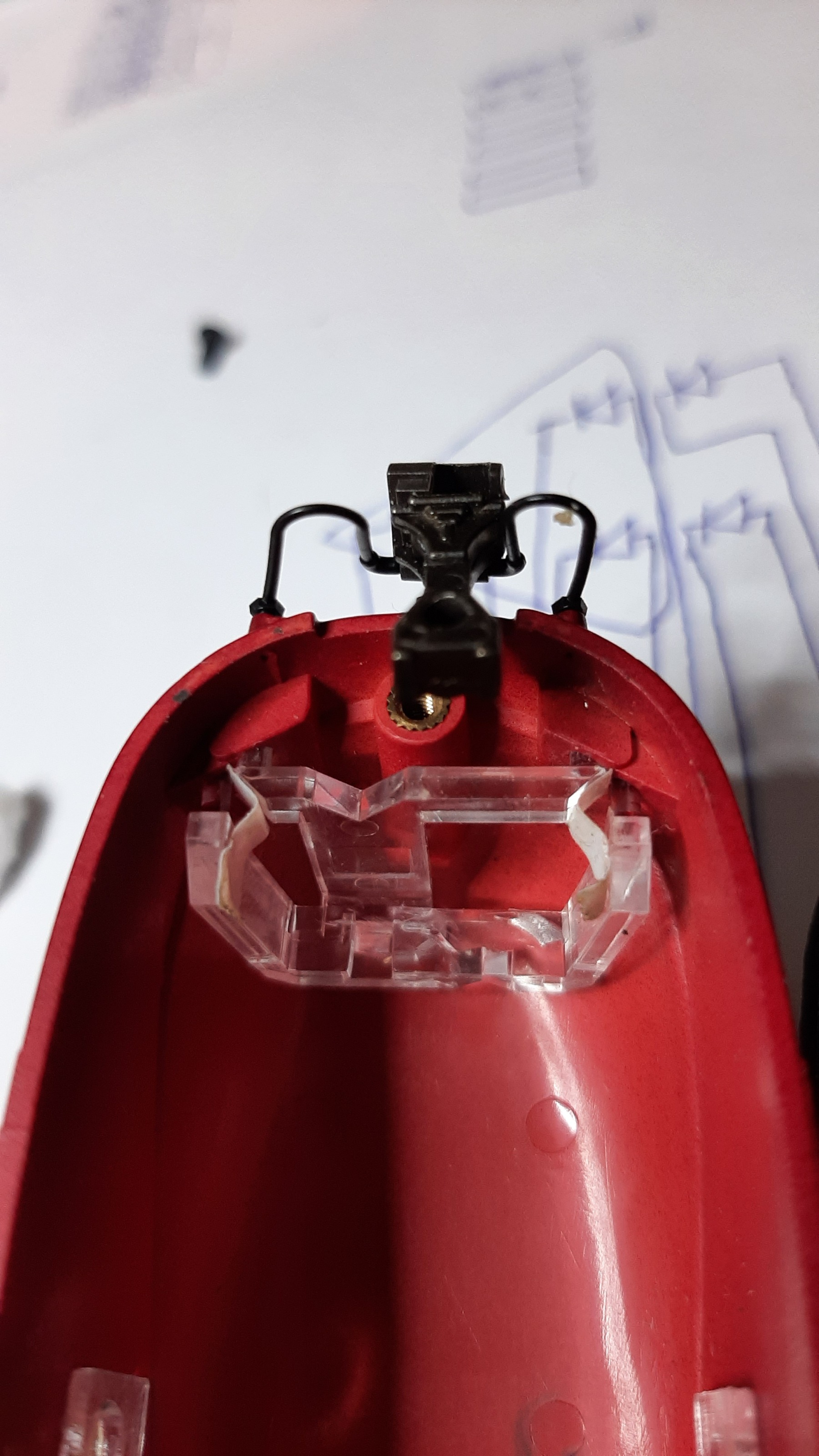

Daar is op zich niks mis mee, maar dan moet die a/ wel in orde zijn en b/ de verlichtingen (lampjes/ledjes) moeten in orde zijn en goed in de geleider schijnen.
Deze uitvoering is volgens de Roco site uitgevoerd met lampjes (ik zie overigens maar 1 lampje in de lijst onderdelen staan), dus dat is waarschijnlijk de eerste oorzaak van de slechte verlichting. Maar geeft waarschijnlijk wel fysieke ruimte om te vervangen door ledjes. Dus ik zou zeggen (tenzij er een kant-en-klare oplossing is) : neem een rood en een wit ledje en laat die in de geleider schijnen. Meest waarschijnlijk is, dat het effect nagenoeg nihil is, omdat de lichtgeleider zich in 2 delen splitst (naar L en naar R).
Neem dan 2 ledjes wit/rood en laat die ieder apart in een lichtgeleider schijnen. Resultaat kan beter, maar misschien niet voldoende zijn.
Als de lichtgeleiders opgesplitst zijn in rood en wit (aangestuurd door 2 witte lampjes nu), dan kun je dus met alleen witte ledjes volstaan, maar ook kiezen voor wit en rood voor een beter effect.
Werkt het allemaal nog niet naar behoren kun je overwegen om alleen de lenzen, dus waar de lichtgeleiders naar buiten komen, te laten zitten en direct daarachter de ledjes aan te brengen. Dan is effect nagenoeg verzekerd.
Ik weet niet of Roco een nieuwere uitvoering met ledjes heeft. Zo ja, kijk daar eens hoe ze dat gedaan hebben. Misschien met wat andere onderdeeltjes makkelijk te realiseren.

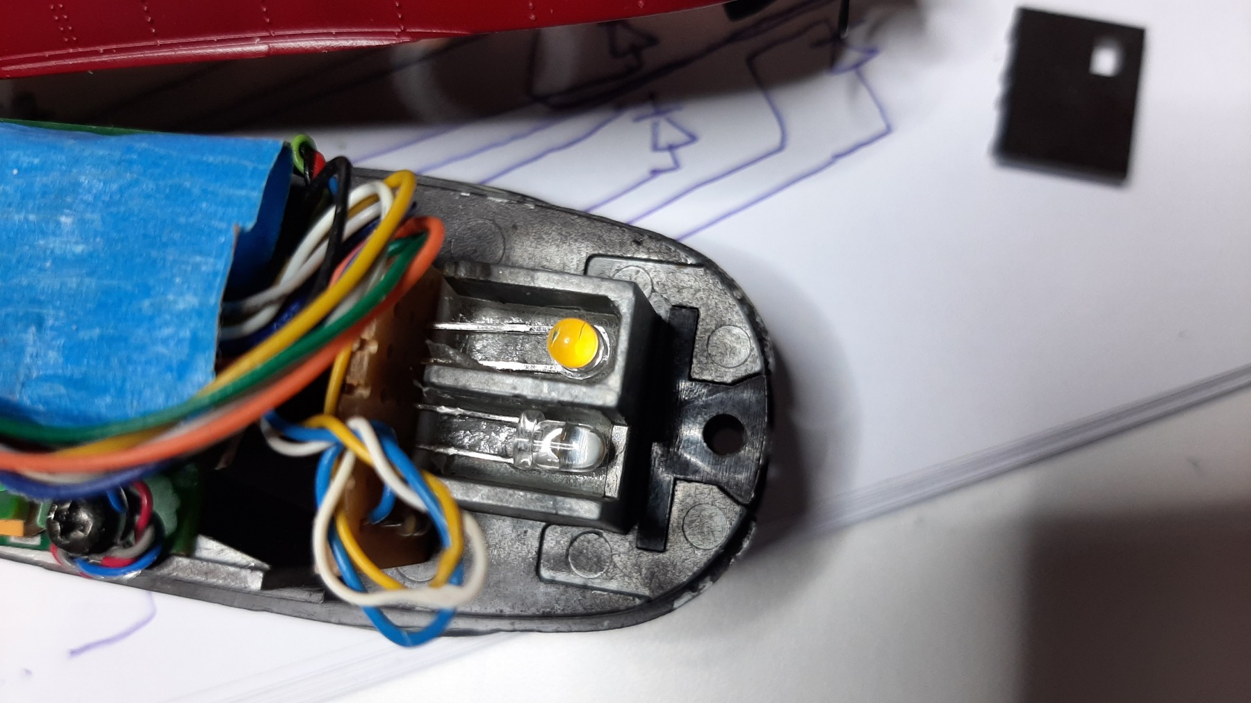

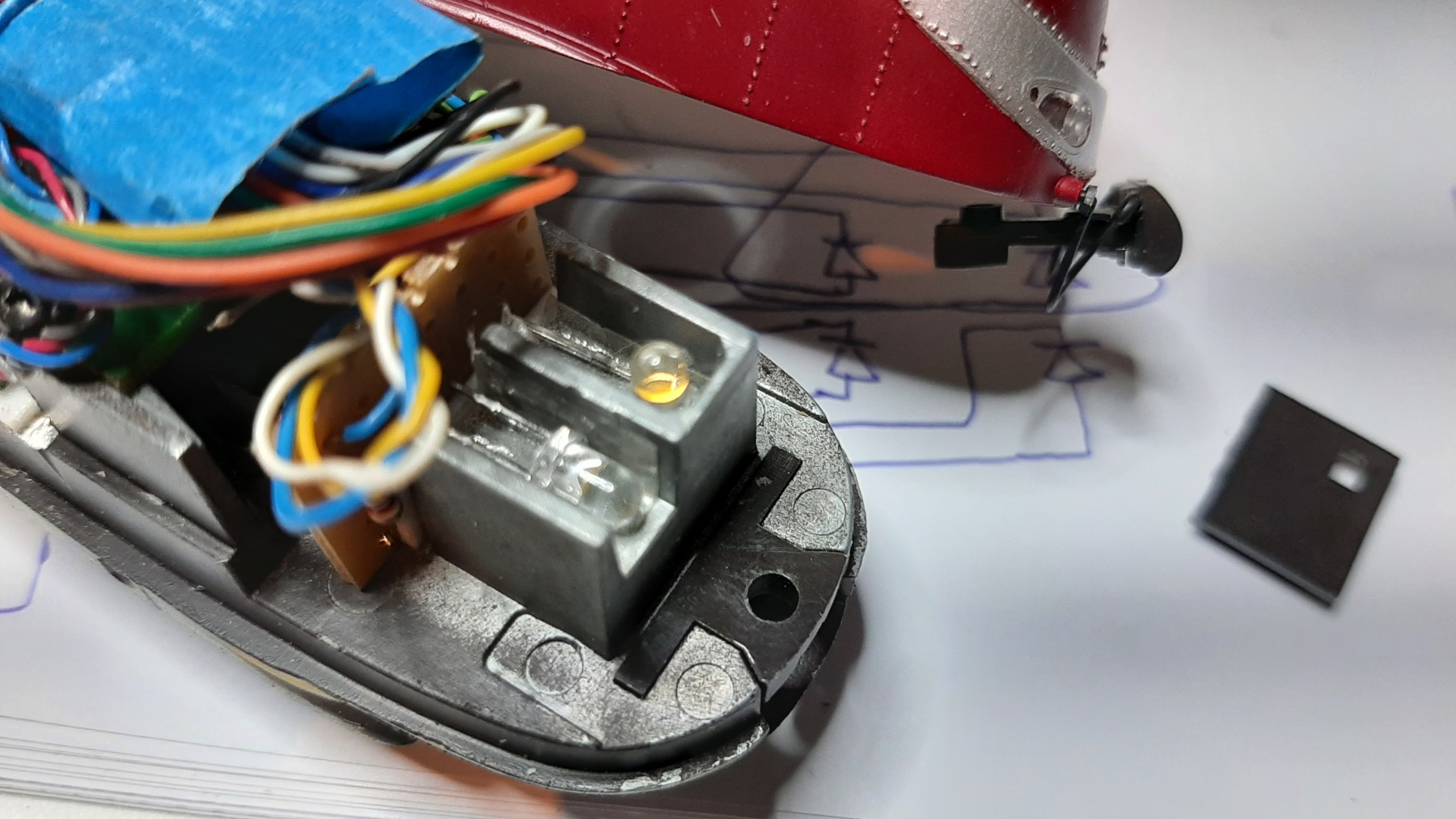

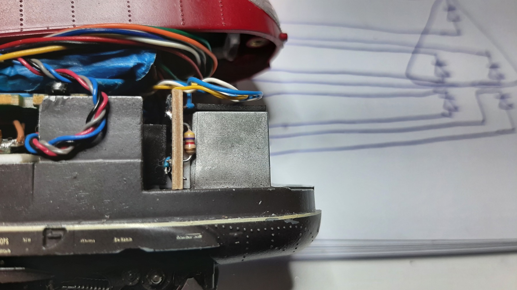

Ik heb bij deze trein onder andere de verlichting wit /rood (voor en achter) ook verbeterd.
Bijgevoegde fotos laten zien hoe ik dat gedaan heb.
Het gaat erom dat ik een pcb tje precies achter het metalenverlichtingsblok (waar de huidige lampjes inzitten) aan het treinframe heb geplakt. Aan deze pcb heb ik oa een bedrade witte LED en een golden white LED gesoldeerd. Ze zitten zodanig gepositioneerd dat ze precies met de desbetreffende doorschijnvenstertjes samenvallen. De witte (die later rood schijnt) naar voren , de golden white LED schijnt dus naar boven. Dit is belangrijk omdat het uittredende licht van deze leds altijd naar voren is.
Het lichtlek wat je noemde heb ik verminderd door tussen de rode en witte uittrede een paar kleine stukjes iso tape te plakken. Dat scheelt aanzienlijk.
Om knipperen van de binnenverlichting te voorkomen heb ik 6-voudige electrische koppelingen aangebracht. Deze geven dan ook de mogelijkheid om de binnenverlichting aan en uit te schakelen; stroom van alle wielen af te nemen. En de 2 overige polen heb ik gebruikt om een tweede geluidsspeaker in de sluitwagen in te bouwen. Wel een aardige klus om alle bedrading door te trekken...
M vr groet, Marc

Bedankt allemaal.
Zoals ik er nu tegenaan kijk is het vervangen van de lichtgeleiders door LED's het enige wat tot tevredenheid zal leiden.
Ik zal nog eens overwegen om de werkwijze van Marc te kopiëren.
Groet, Enrico

De lampjes vervangen door Leds is een prima idee, alleen zou ik -een volgende keer-
de blanke led-draad met een stukje krimpkous isoleren, want het zit nu wel heel dicht
bij het metalen frame van de lok.
