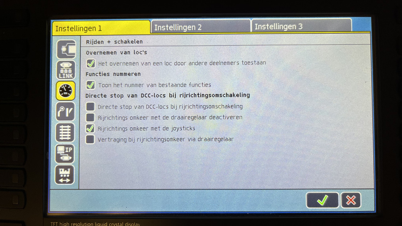

Heb je bij de instellingen op tabblad 1 bij de regelaar "overnemen van loc's" aangevinkt ?
Zo kan je via een andere regelaar een loc besturen.
Hier een foto van wat ik bedoel.

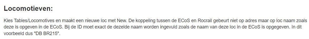

Heb je dit stukje uit de Wiki ook goed gedaan?: Exacte Locnaam uit de Ecos overnemen.
vr. groet, Hans

Bij de meeste centrales in combinatie met Rocrail moeten de adressen aan beide kanten gelijk zijn om te treinen te laten rijden. Soms moet je in Rocrail ook het protocol nog invullen. Dat is afhankelijk van de centrale.
Bij de Ecos moet de naam van de locomotief in de centrale en in Rocrail identiek zijn, zoals hierboven vermeld. (Daarnaast heb je ook nog een UID maar die kan ik op de Ecos nergens terugvinden.)
Dit kun je het best oplossen door alle locomotieven uit Rocrail te verwijderen en dan bij de eigenschappen van de centrale de optie Synchroniseren aan te zetten. Als je dan Rocrail opnieuw opstart worden alle locomotieven uit de Ecos in Rocrail geïmporteerd. Op die manier heb je altijd de namen, de adressen en de zogenaamde UID identiek in beide systemen.
Elke nieuwe loc voer je dan in de centrale in en die neem je daarna via synchroniseren over in Rocrail.
