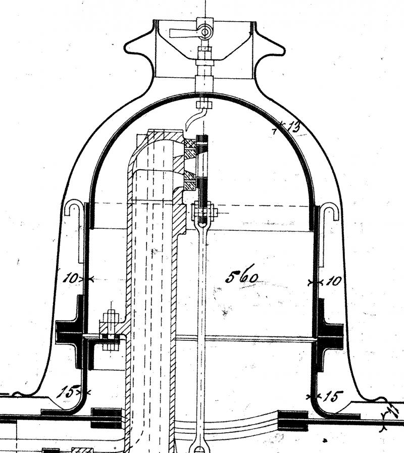

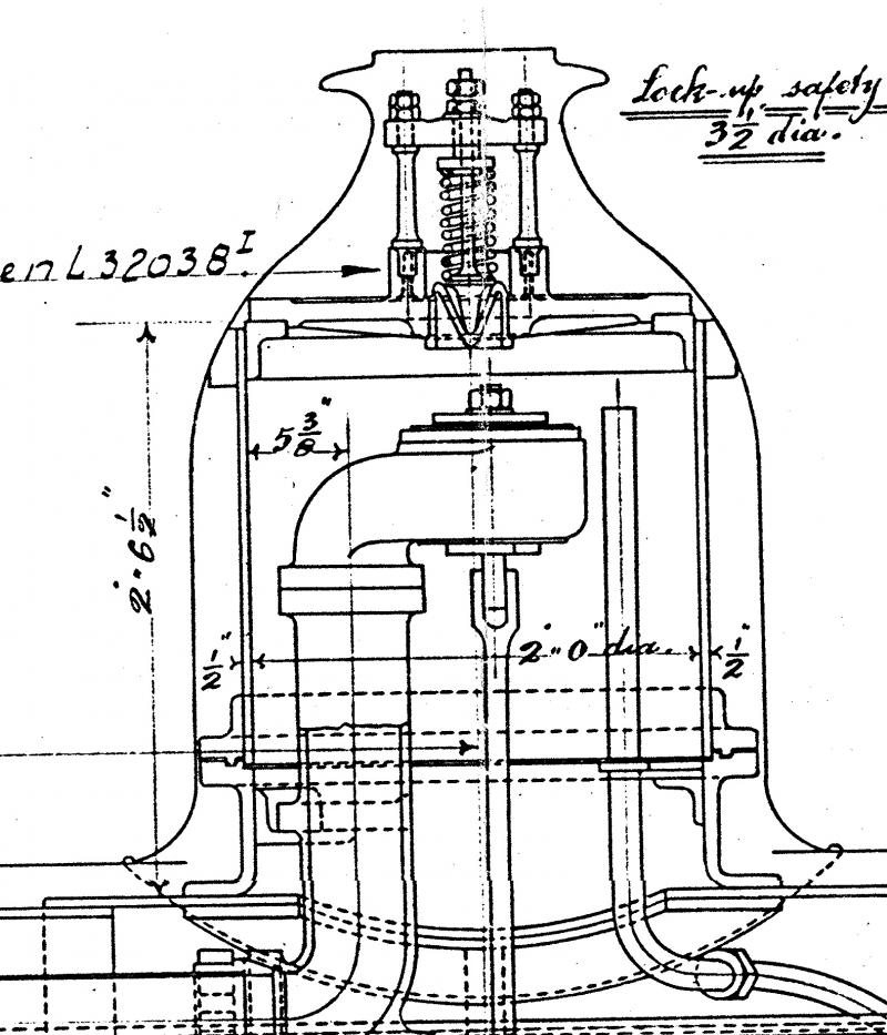

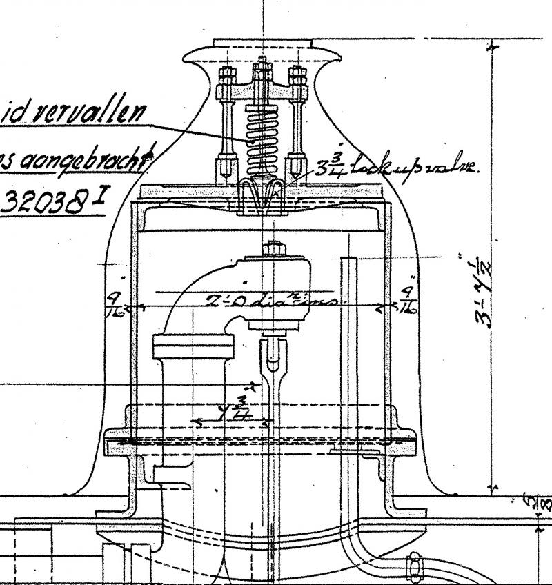

Wellicht is er toch sprake van een misverstand.De NS 3300 was oorspronkelijk de HSM 671-685.Deze locomotieven hadden een oververhitter en dus zuigerschuiven die boven de cilinders lagen in plaats van bakschuiven, die tussen de cilinders lagen zoals bij de verzadigde stoomlocomotieven van de NS serie 3200 ( oorspronkelijk de HSM 601-647 ).De ketel van de 3300 lag dus hoger dan die van de 3200 en moest de dom lager zijn om binnen het vrije ruimte profiel te blijven.Hetzelfde zien we bij de 5700 (HSM 771-776) die een variant met oververhitter was van de 5500(HSM 701-755).Van de dom van de NS (die gelijk was aan die van de 3300) heb ik een tekening
Wanneer het echter gaat om de NS 3300 dus de HSM 600 die er zo uit zag :
Dan is dit de tekening :
En die lijkt natuurlijk op die van de NS 5500 :
Later werd het veiligheidstoestel op de dom verwijderd en kwam er een gesloten dom op deze locomotieven die aan de bovenzijde bolvormig was.
Vriendelijke groeten,
Jan den Haan
Laatst bewerkt op: 04 March 2014, 16:30:36 door guest7823. Reden: spatiering tekeningen aangepast

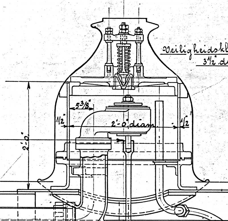

Hallo Tom,
Voor de volledigheid ook nog een plaatje van de dom van de NS 8100.De maten zijn hier in mm, op de andere tekeningen zijn de maten in feet/inches.
Ik weet niet wat je van plan bent, maar met deze tekeningen kun je ook zelf een dom draaien.

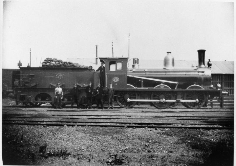

Ha Jan, bedankt voor de tekeningen en de uitleg. Zoals ik het (in lekentaal) begreep is de dom voor de 5500 te smal en te hoog voor de 3300. De breedte en hoogte van de dom van de NS 8100 komen dan meer (niet helemaal, maar aardig) overeen, zij het dat het model van de dom van de NS 8100 iets conisch is. Hier een foto van de 3300 met vaasdom:
Bron: Utrechts archief
