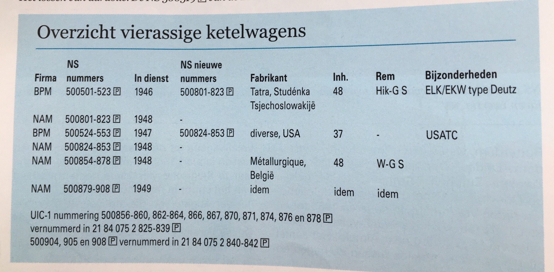

De Belgische ketelwagens waren genummerd van 500854 t/m 500908. (bron RM 276)

Hier het volledige overzicht inclusief de hernummeringen:

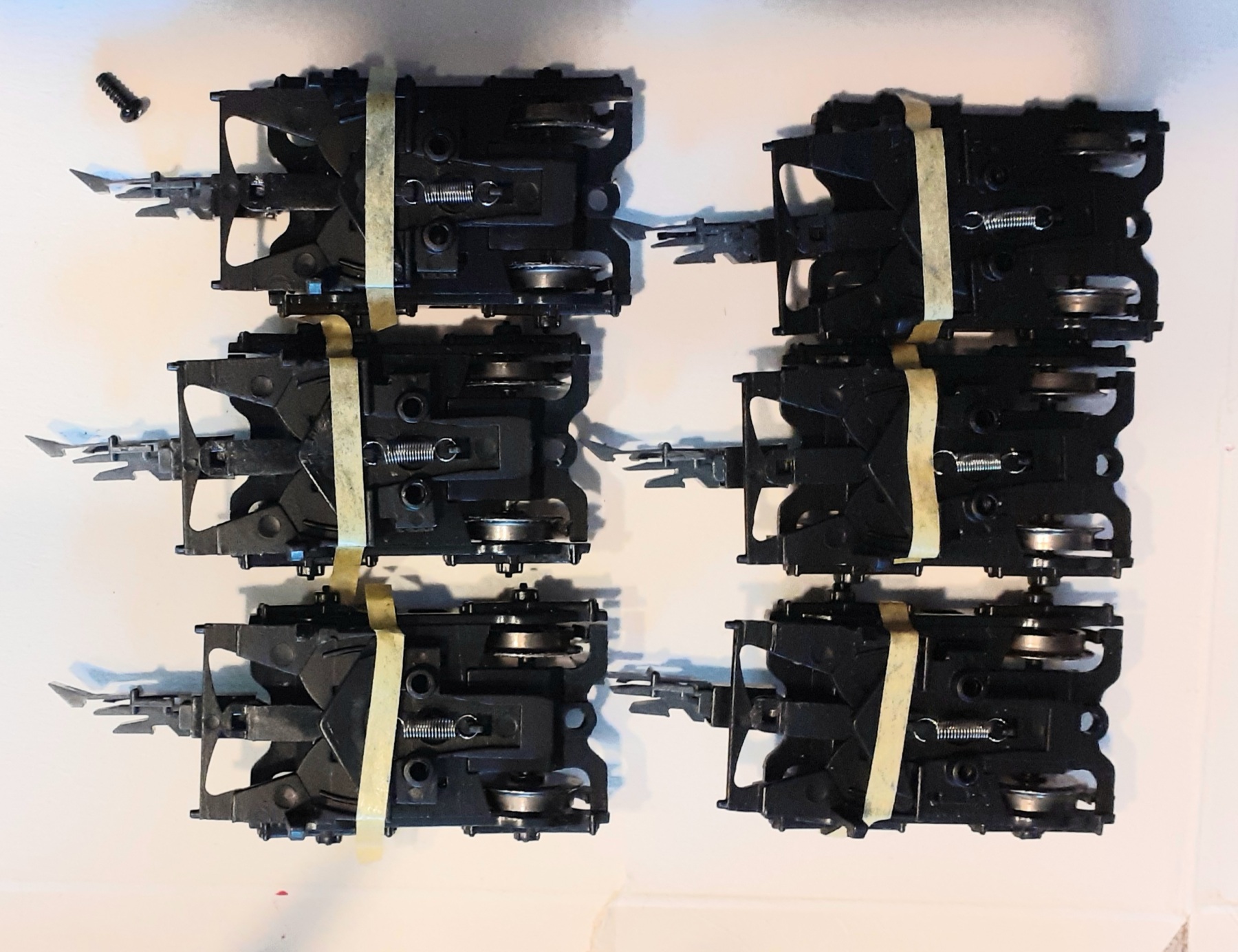

Hier nog een tip voor als je de Liliput NAM ketelwagens gaat omnummeren.
Waar je op moet letten, is dat je de draaistellen niet omwisselt, bij het weer in elkaar zetten van de ketelwagens.
De onderste twee zijn iets korter, als de  draaistellen die aan de hekjes kant moeten.
Als je de korte onder het bordes met het hekje plaatst, dan past het niet. Daar ben ik achter gekomen toen het bij mij niet paste.
Ik heb masking tape op de draaistellen gedaan, want het kortkoppel kinematiek kan omhoog zonder de metalen onderdelen, die er af geschroefd zijn en het veertje kan dan los en kwijt raken.
